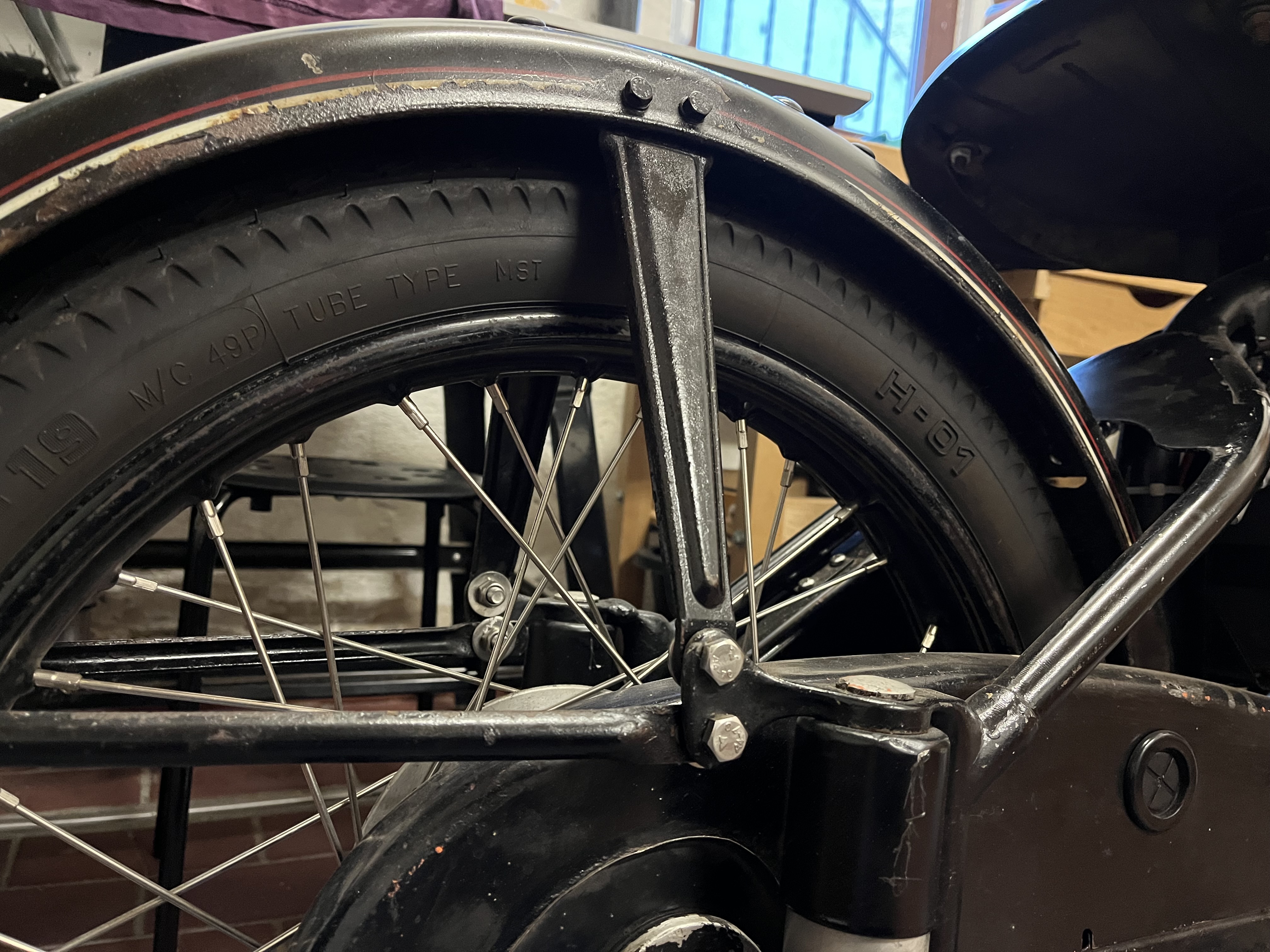

hat vielleicht jemand zwei Stützstreben für den hinteren Kotflügel der Fanal übrig? Ggf. wäre mir auch mit einer Angabe zur Materialstärke und 1 oder 2 Fotos geholfen,
Dann würde ich versuchen die Streben nachzufertigen.

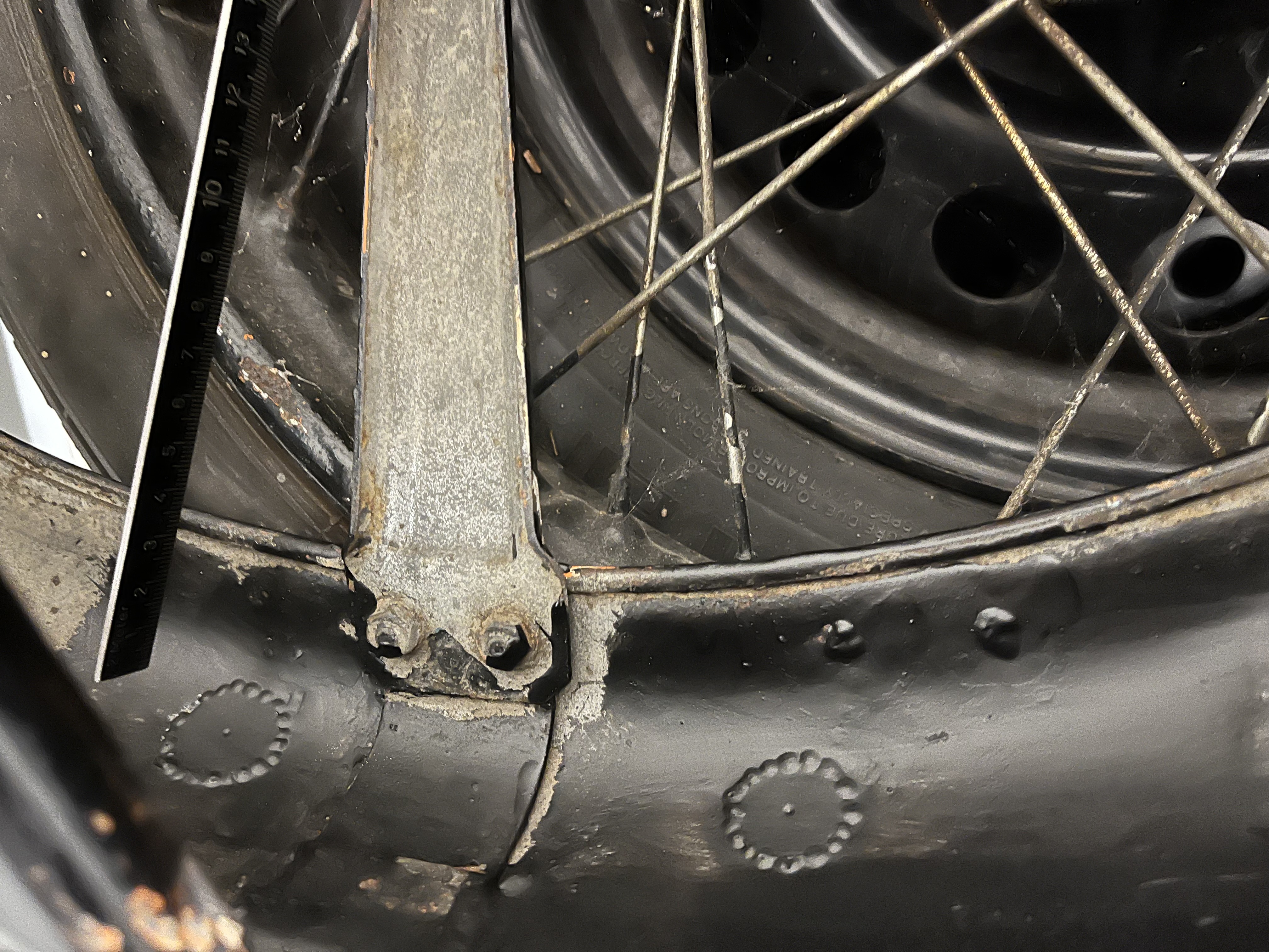

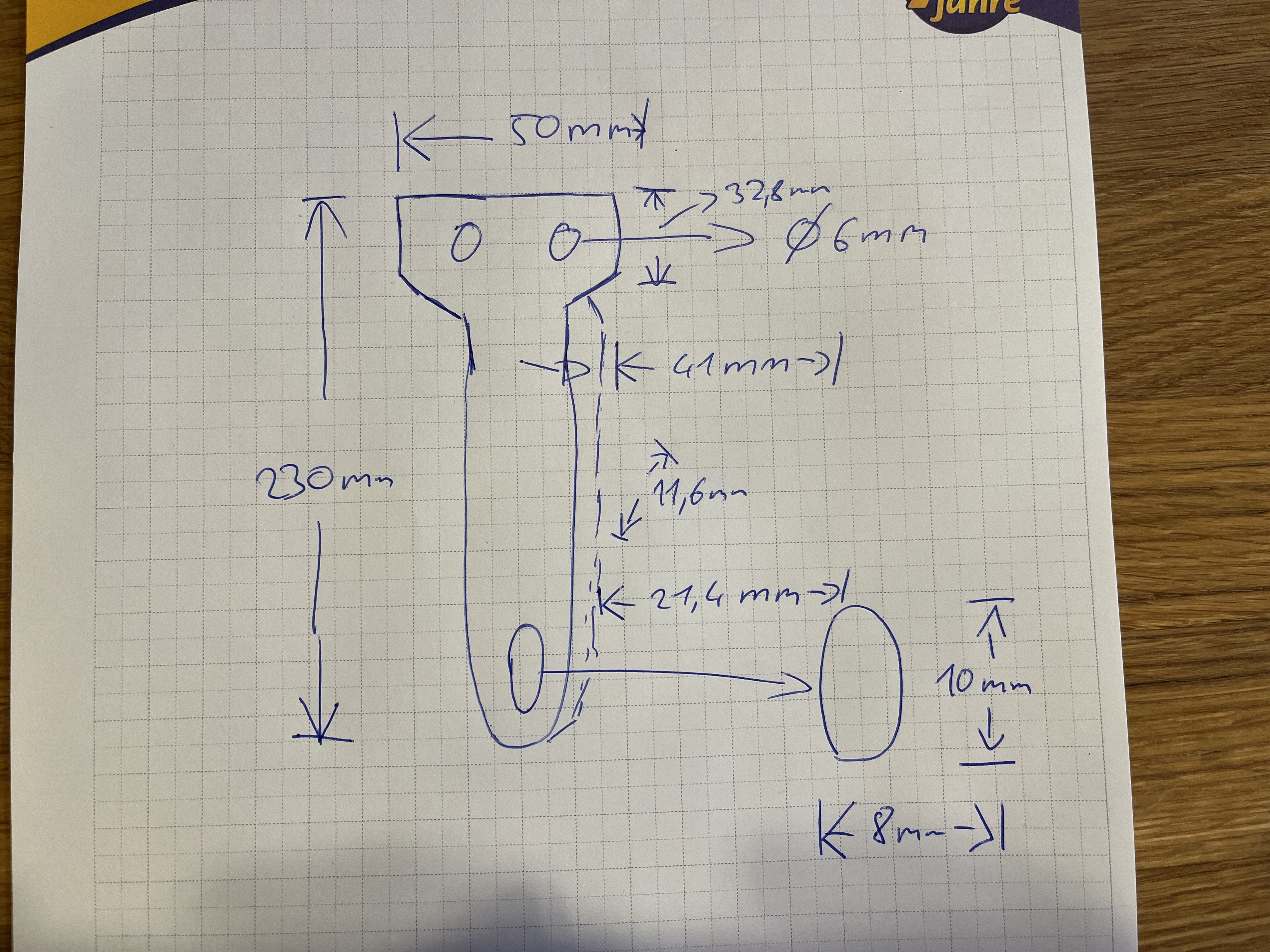

Ich habe zwar keine Strebe übrig, aber habe meine mal vermessen. Nicht erschrecken, ich bin kein technischer Zeichner, aber ich hoffe mein Gekritzel ist dennoch verständlich.
Falls nicht, bitte melden.
Viele Grüße
Alex

Hallo Alex,
Vielen Dank für deine Mühe. Die Zeichnung würde so ähnlich aussehen, wenn ich sie erstellt hätte. Bin auch kein technischer Zeichner.
Damit komme ich gut zurecht. Würdest du noch die Materialstärke messen? Ist das 1 mm oder stärker?
Bei 1 cm Stärke ist es schon sehr schwierig, ein Profil hereinzubekommen.
Unten ist innen eine Verstärkung vorhanden, wenn ich das richtig gesehen habe. An der Stelle, wo die untere Schraube durchkommt, ist also doppelte Materialstärke!?

Hallo Burkhard,
der umgebördelte Teil seitlich ist 11,6mm tief.
Die Materialstärke muss ich heute nachmittag nochmal messen, würde ich spontan aber auf 1-1,5mm tippen.
Die Verstärkung am Langloch unten ist doppelte Materialstärke. Ebenso die Verstärkung im Kotflügel selbst.
Grüße aus dem Süden
Alex

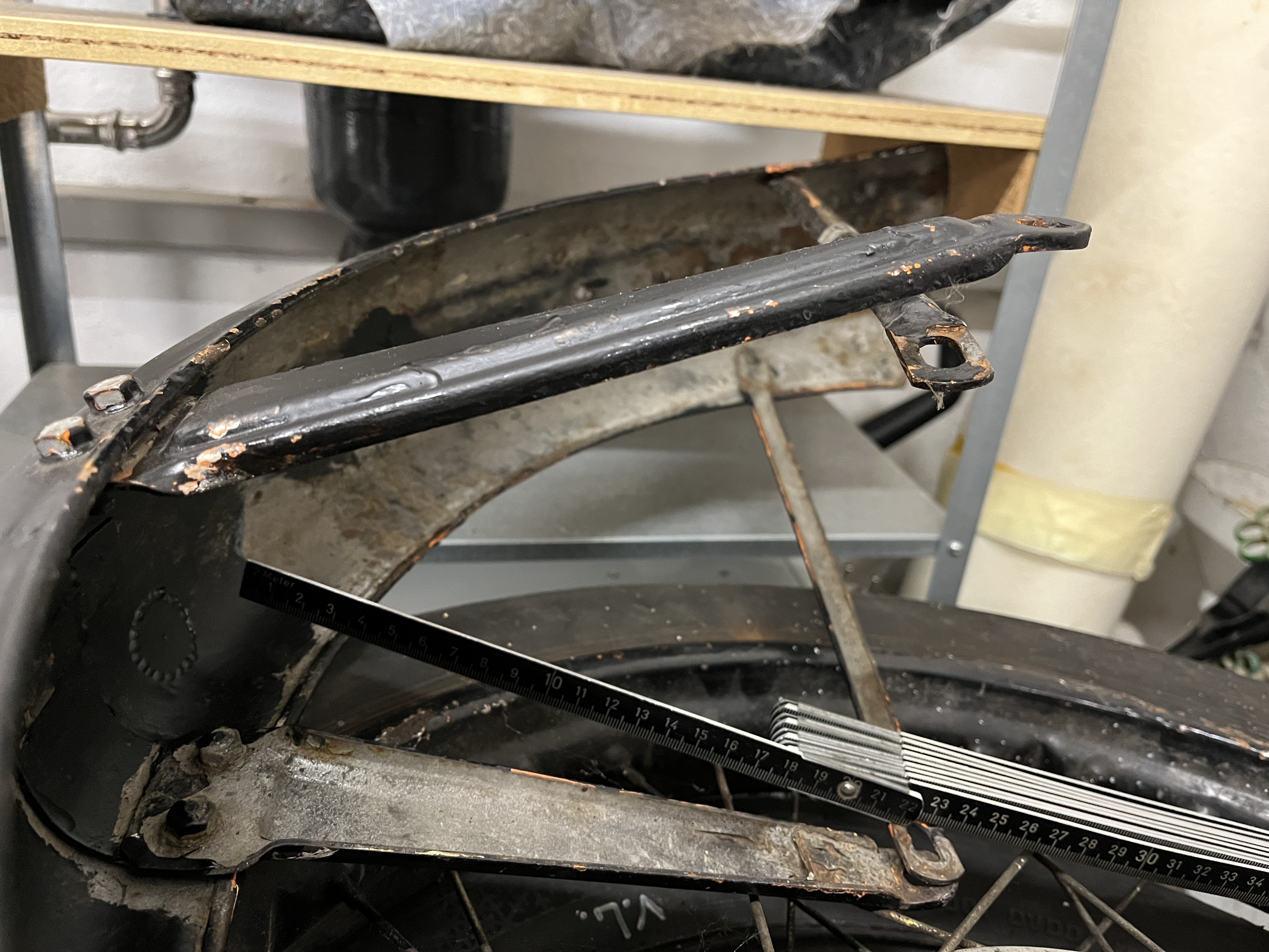

Hallo Alex,
Ich danke dir für die Infos. Unter meinem Kotflügel ist die Verstärkung vorhanden also ist es die richtige Version. Ich habe gestern noch die Materialstärke der Gepäckträgerstreben gemessen und bin auf gut 2 mm gekommen. Zu den Rändern wird es dünner. Ggf. Ist es bei den Einzelstreben genauso. Eine Prägung in 2 mm starkes Material zu bekommen wird eine Herausforderung. Ich bezweifle, dass ich das mit meinen Möglichkeiten hinbekomme. Aber Versuch macht klug.

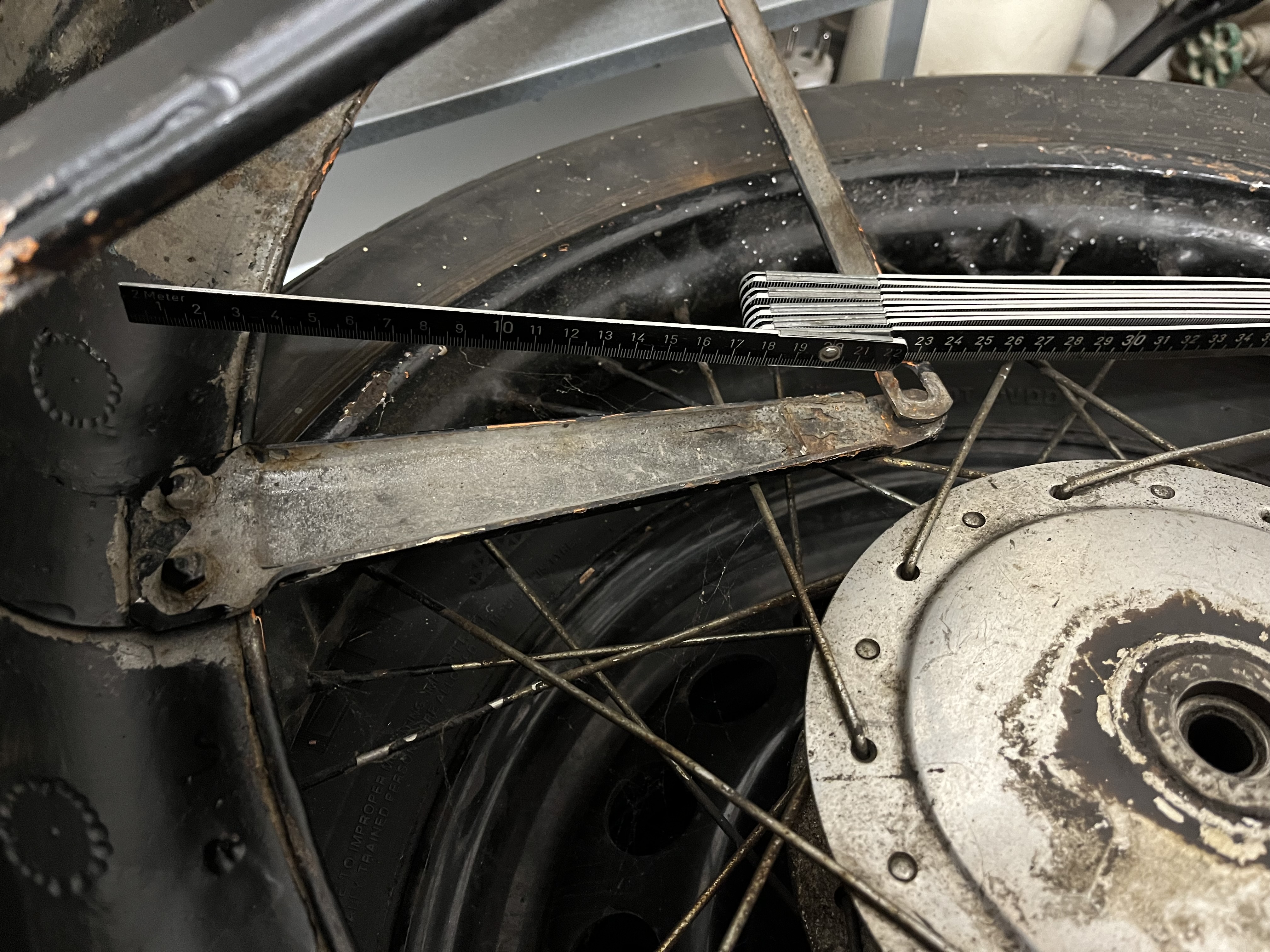

von Burghard
Nun habe ich endlich Zeit für die Streben gehabt und bei der Gelegenheit festgestellt, dass der Rahmenausleger für die Hinterradfederung auf der rechten Seite ca. 20 mm weiter von der Rahmenmittellinie entfernt ist als auf der linken Seite. Ist das bei der Fanal generell so oder nur bei meinem "Übergangsmodell"? So etwas habe ich bisher bei keinem Motorrad gesehen. Soll damit ggf. die Kühlung der Hinterradbremse verbessert werden?
