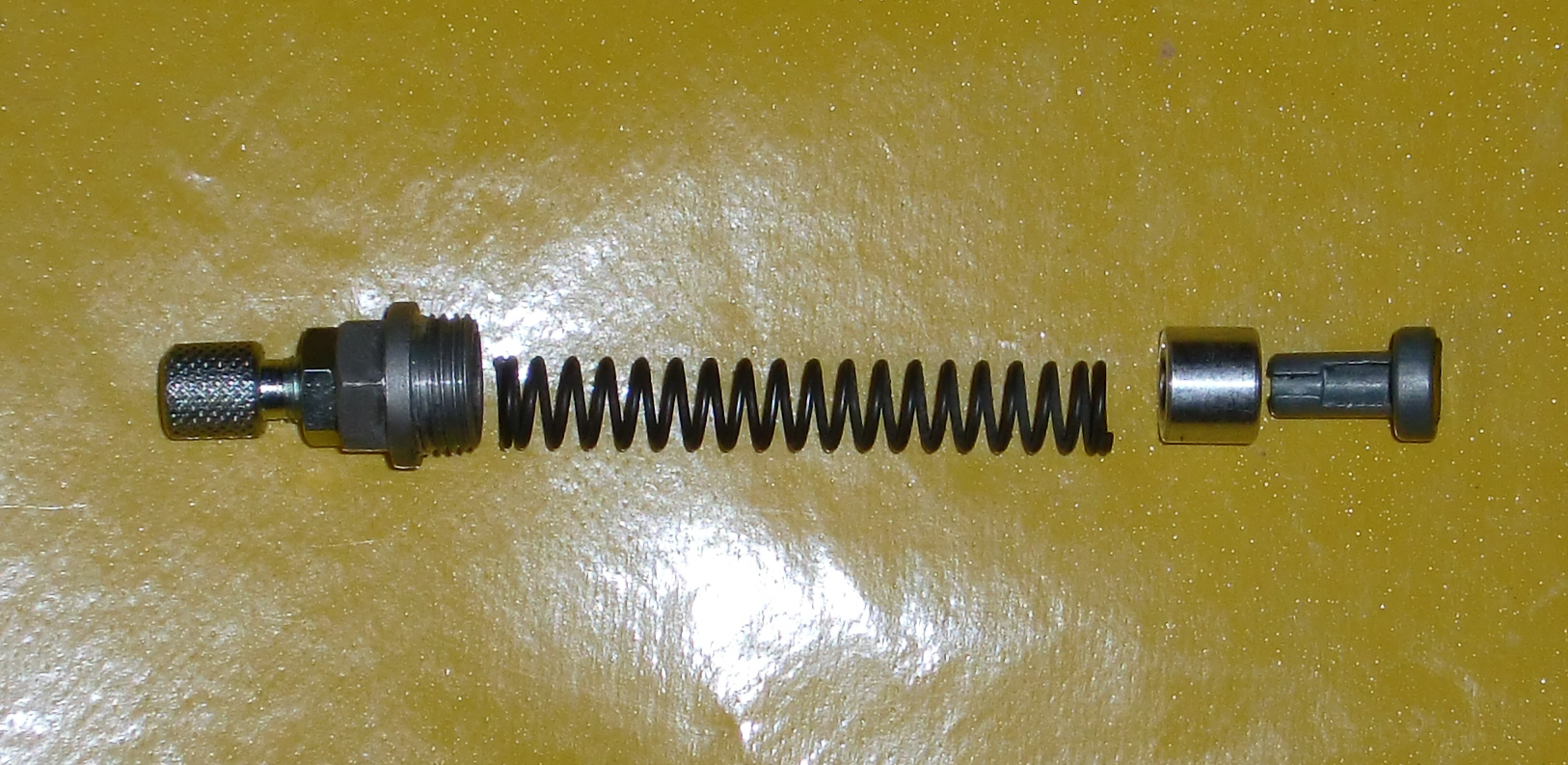

ich habe nun einen Lufthebel inkl seilzug gekauft. Wie kann man diesen den wechseln. Im Foto (Siehe Anhang) ist der vorhandene zu sehen.
Das sieht nicht unbedingt original aus, eigentlich hat man einen Kolben mit Dichtung eine Hülse und eine Feder, der Zug lässt sich dann einfach auswechseln. Die Teile habe ich alle vorrätig

muss ich schauen aber ich denke ich habe zumindest einen guten Nachbau vorrätig. Gruß Günter Foto Startkolben Bing
