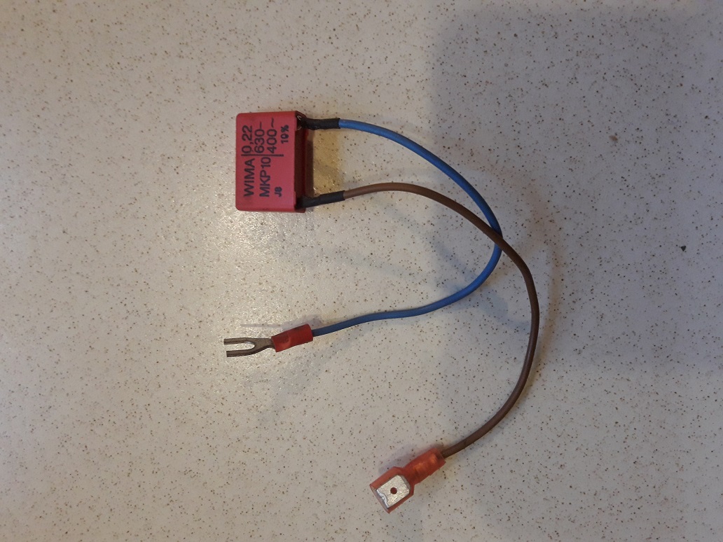

dafür kannst Du auch die 0.22mf von der Simson zum Schrauben verwenden.
Dazu gibts eine Schelle.
habe 2 Stück verbaut und meine Noris Doppelzündung läuft damit einwandfrei. :D

ich benutze nur noch Folien-Kondensatoren aus dem Elektronikversand.
Sind halt nicht original, aber kosten nur einen Bruchteil und funktionieren tadellos.

sorry für die späte Rückmeldung. Ja dann versuche ich mal den vond er Simson. Da sollten noch ein paar rumliegen.
