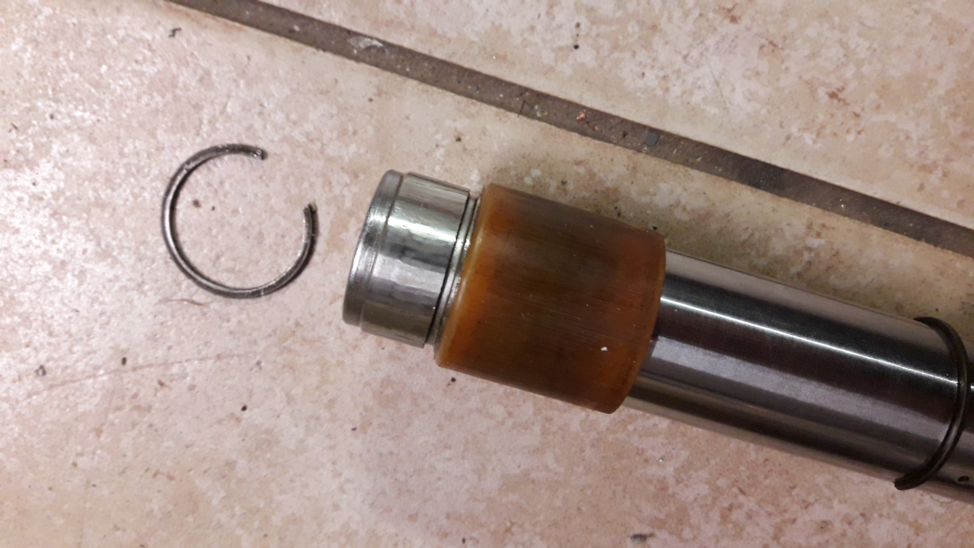

Hallo Freunde

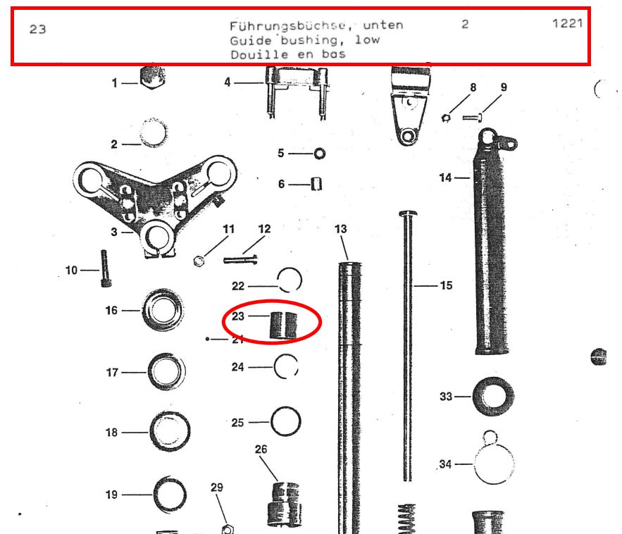

Ich suche für eine MD 50 /125 Gabel neue Buchse wie auf Bild
- Durchmesser innen 28 mm / aussen 32 mm (auf eine Ende ist innen Durchmesser 29,3 mm um einen Sicherungsring zu platzieren)
- Länge 30 mm
Die Ringe n° 22 / 24 wurden mich auch interessieren.
Vielen Dank

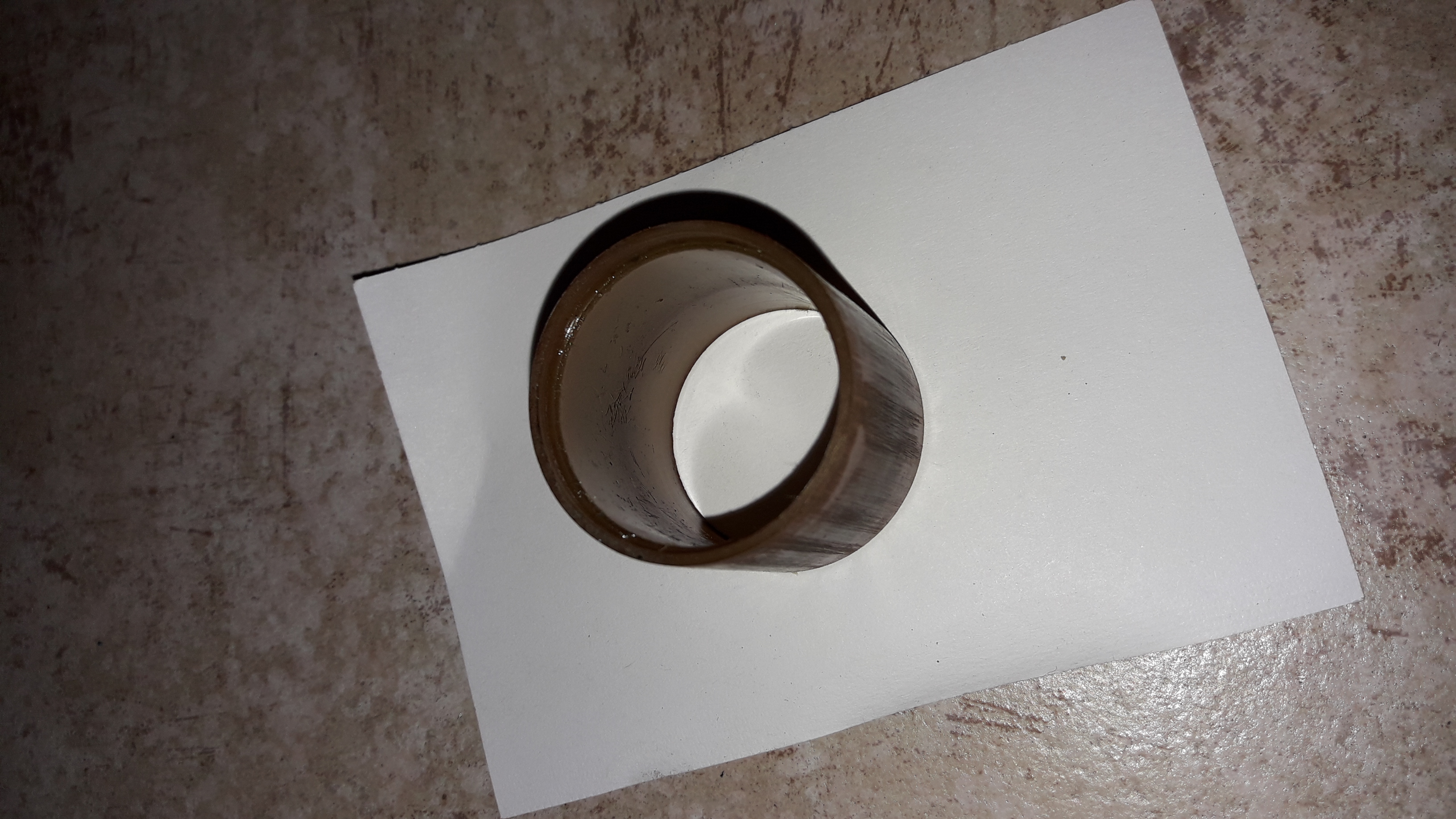

Hallo Gilles,
ich habe auch gesucht -und nicht gefunden. Letztendlich habe ich mir die Buchsen aus Acetal selbst gedreht.

Beitrag von Andi » Do 13. Jun 2019, 16:54
Hallo Gilles,das sehe ich eben erst.
Drehen könnte ich Dir die Buchsen aus POM.
Nur bräuchte ich dafür genau Maße oder eine Gabel um zu messen wieviel Spiel es haben/ soll/ muß/ darf.
Da ich leider keine 28mm Marzzochi Gabel zerlegt hier liegen habe.
Hast du die Masse beim nachfertigen notiert Norbert?
Meine Gabel mit 4400km hatte das nicht nötig.
Die Sicherungsringe sind Normateile nur offenbar werden die nicht so oft wie Seegeringe etc. angeboten.
An Kolbenbolzen findet man die auch mittlerweile,weil sehr billig.
