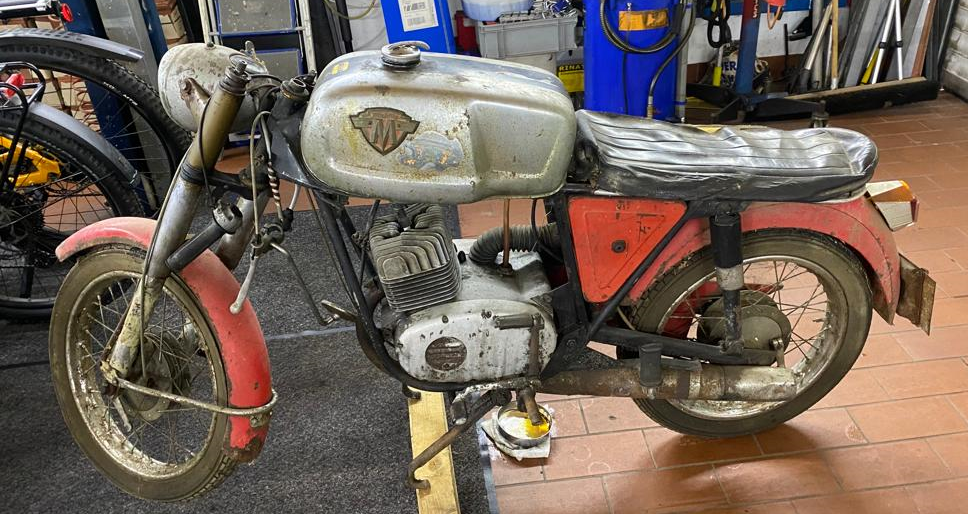

Ich bin neu hier und bin seit gestern Stolzer Besitzer einer Maico MD 50 über das alter kann ich nichts sagen der alte Besitzer sucht die Papiere noch.
Sie ist soweit vollständig aber es fehlt der Lenker und die Gabelbrücke bevor ich die Teile nicht habe will ich mit der Restaurierung nicht anfangen. Ich hoffe ihr könnt mir weiterhelfen da ich es schade fände wenn das Teil nicht mehr den weg auf die Straße fände. Oder gibt es eine andere Gabel die Einbauen kann
Bild Bild

Das ist das alte Modell mit dem großen Tank ich denke mal Bj. ca. 1968.
Die Gabel müsste die alte Ceriani Gabel sein.

Die Gabel erkenne ich nicht als die übliche Ceriani mit 25 mm Standrohren. Allerdings sind deine Bilder etwas unscharf und man kann sie nicht vergrößern. Die üblichen Verkleidungsrohre mit Halter für Scheinwerfer fehlen, stattdessen sind andere Halter montiert. Ferner erkenne ich nicht die verchromten Abdeckrohre. Oben an den Standrohren stehen scheinbar Gewinde heraus - das hat weder die Übliche Ceriani, noch die Marzocchi.Irgendwann war mal ein Artikel in den Maicoletters.......ich glaube mich zu erinnern, dass kurzzeitig mal andere Gabeln verbaut wurden, evtl Aerts.
Ansonsten, Ausschau halten nach was brauchbarem und erstmal diese Gabel identifizieren.

Gabel passt nicht, ich würde kein Brücke suchen sondern eine komplette Gable (nicht einfach !!!) Ich habe hier die "moderne" Gabel übrig aber ich könnte die noch brauchen... Mein Sohn hat mir 2 kapput gemacht :)

im Nachhinein betrachtet erinnert mich diese Gabel an die 125er Italienischen Sportmotorräder der 50er - 60er Jahre.
Benelli, Ducati, Bianchi, etc.

vielleicht doch Ceriani nur ein anderes Modell?
Vielleicht passt ja das Ceriani Oberjoch?
