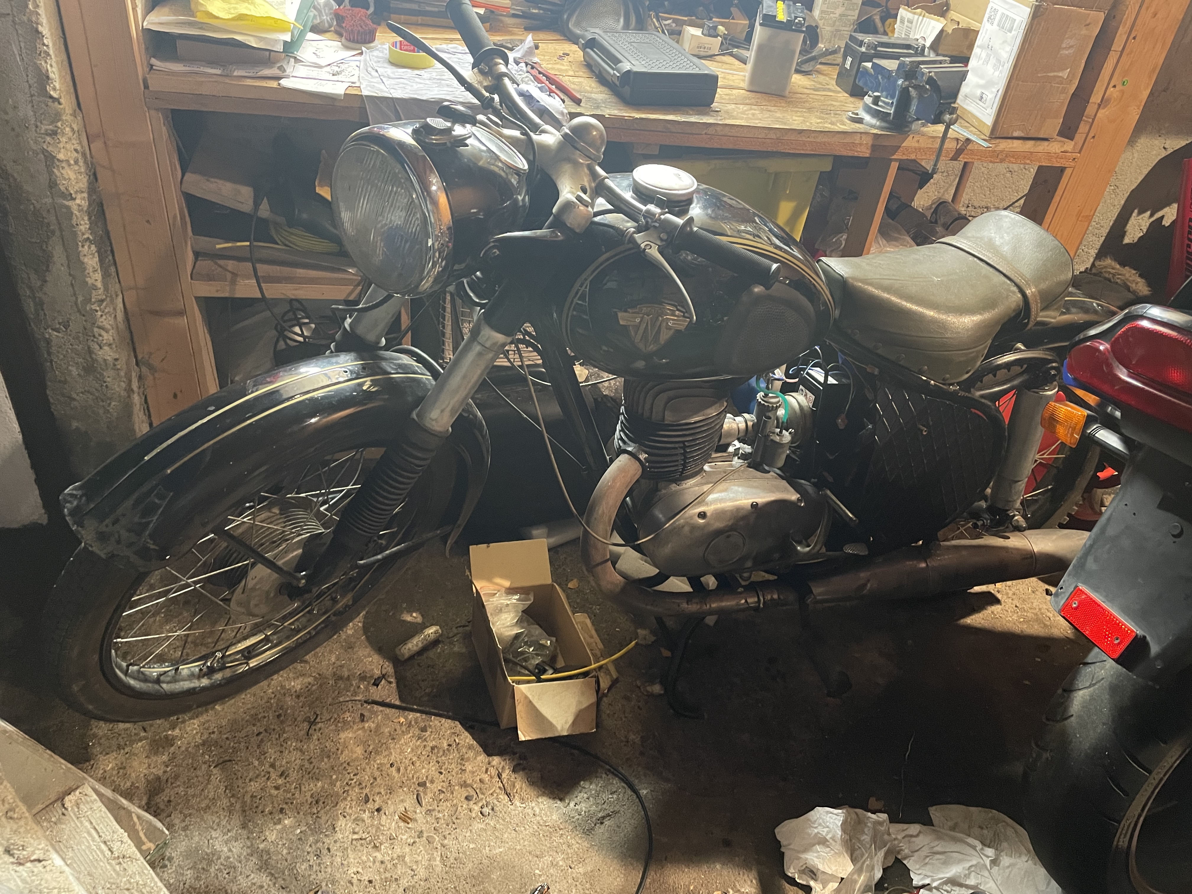

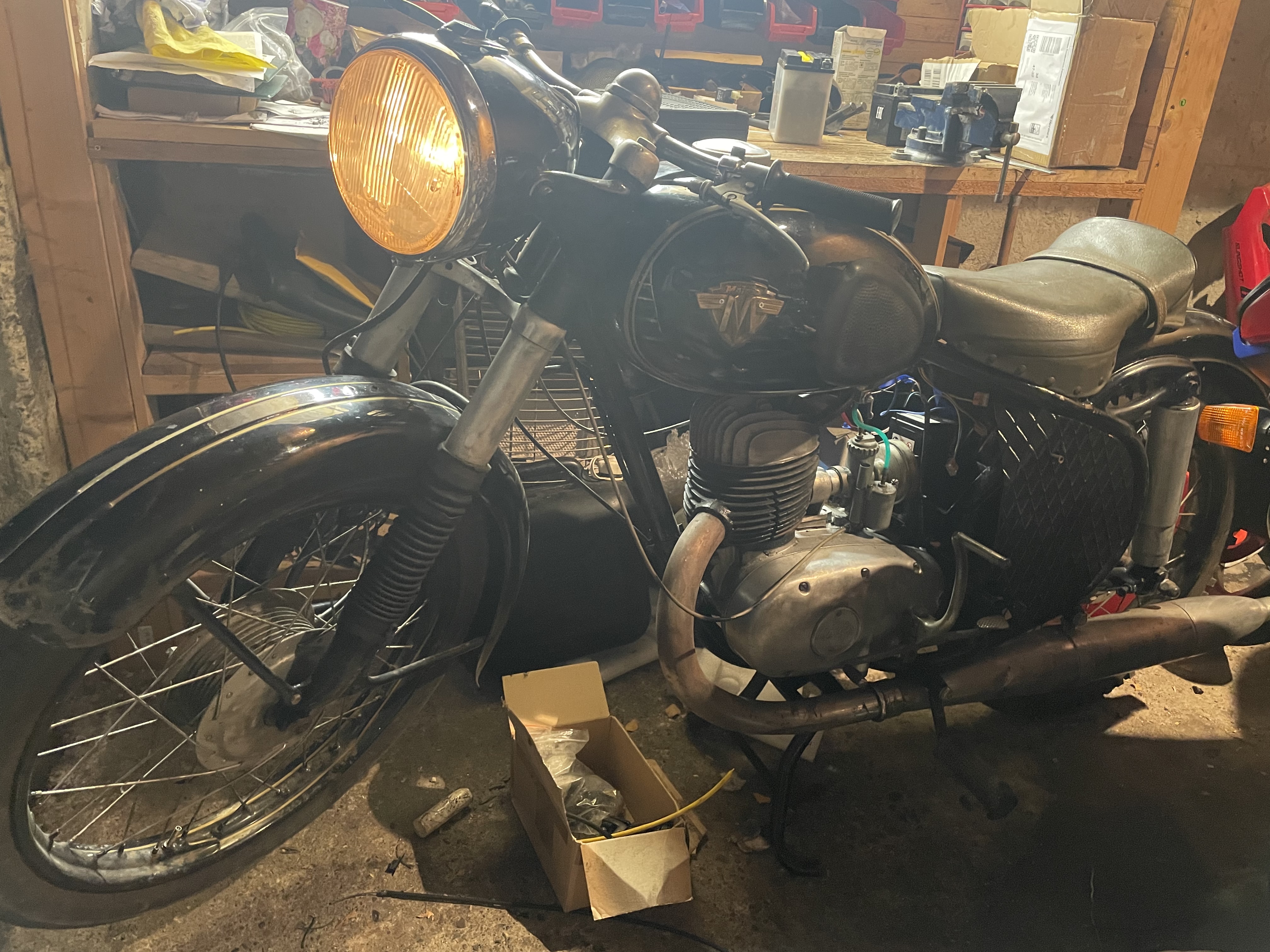

Ich darf euch kurz meine Maico M175S/II vorstellen.
Wurde erst vor ca. einem Monat erworben.
(leider nicht ganz vollständig).
Nach welchen Kriterien entscheidet ihr ob die Maico neu
Aufgebaut wird??

Hallo Andrej,
Ob Voll- Teilrestauration das ist so eine Sache, eigentlich heißt restaurieren erhalten, bewahren.
Nach einer Vollrestauration hat man quasi ein Neufahrzeug! Die Patina in den Jahrzehnten erworbene Gebrauchsspuren sind für immer weg.
Manchmal geht es nicht anders, z. B. wenn man einen rostigen Haufen Metallteile kauft oder verschiedenfarbige Teile zusammen stellt und daraus wieder eine Maico baut.
Eine technische Restauration ist fast immer notwendig auch wenn das Moped gut aussieht hat man oft Jahrzehnte Wartungstau, Verschleiß, Gebastel von div. Vorbesitzern usw.. Fast alle Teile die man erst einmal für "geht noch" befindet und nicht erneuert oder überarbeitet werden sich mit der Zeit melden, dann fängt man von vorne an.
Die Reifen müssen im Regelfall neu, wenn man die Räder schon mal raus hat macht man Radlager und Bremsen auch gleich mit, fettet die Steckachsen kontrolliert das Kettenrad und die Ruckdämpfer usw.
Ich wünsche dir viel Spaß beim Schrauben.

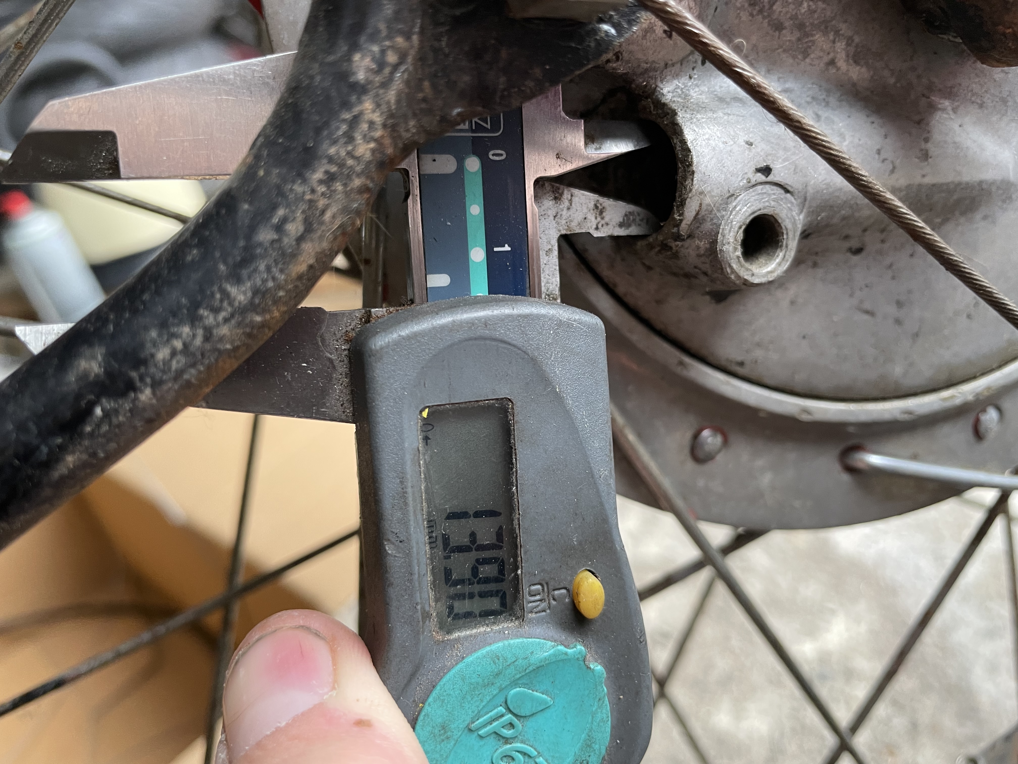

Würde gerne die Tachowelle wechseln. Werde hierzu leider nicht fündig. Ich habe eine Bohrung von 13,90mm. Die Tachowellen die zum Verkauf stehen haben leider einen Durchmesser von 15,84mm

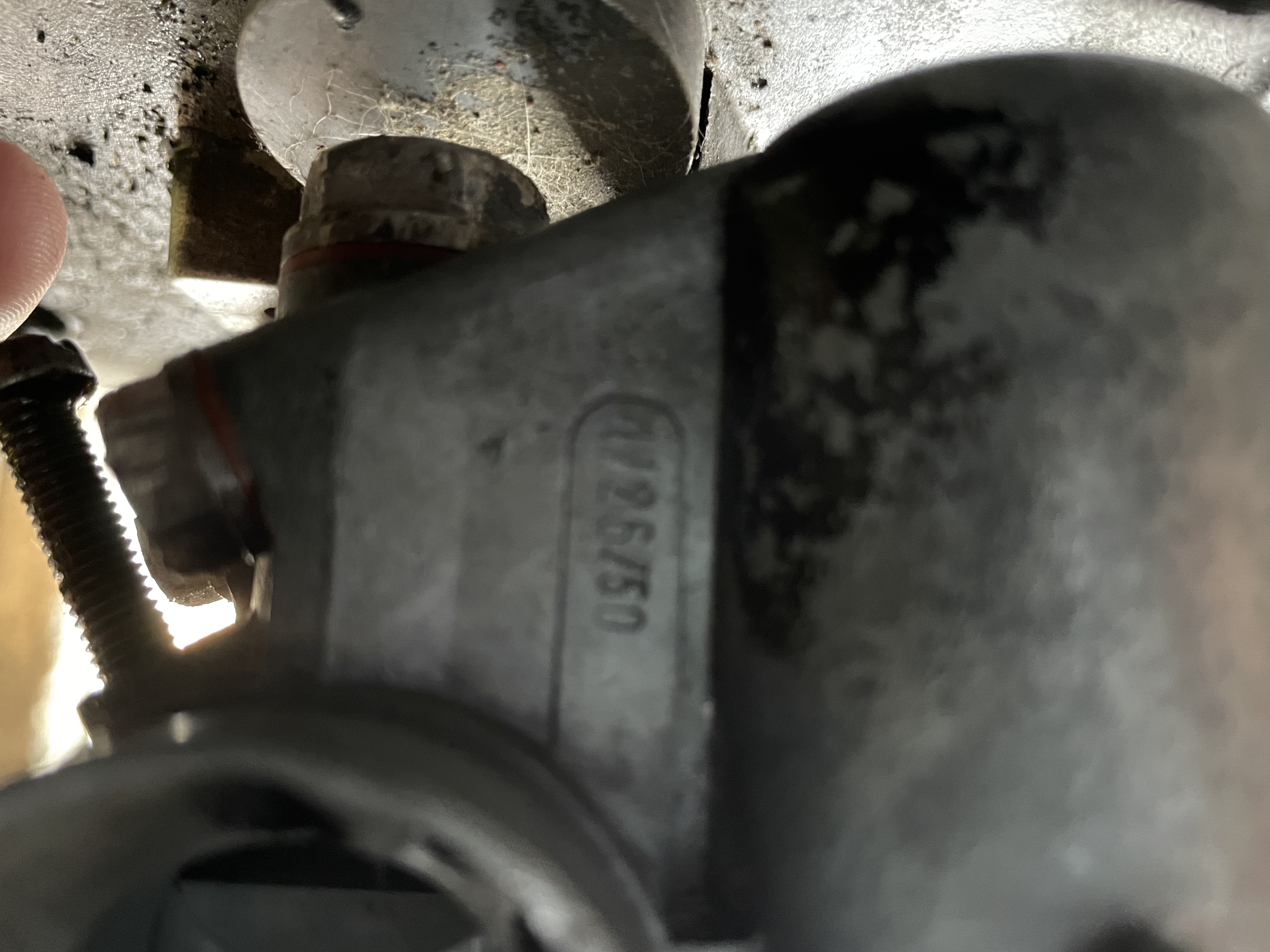

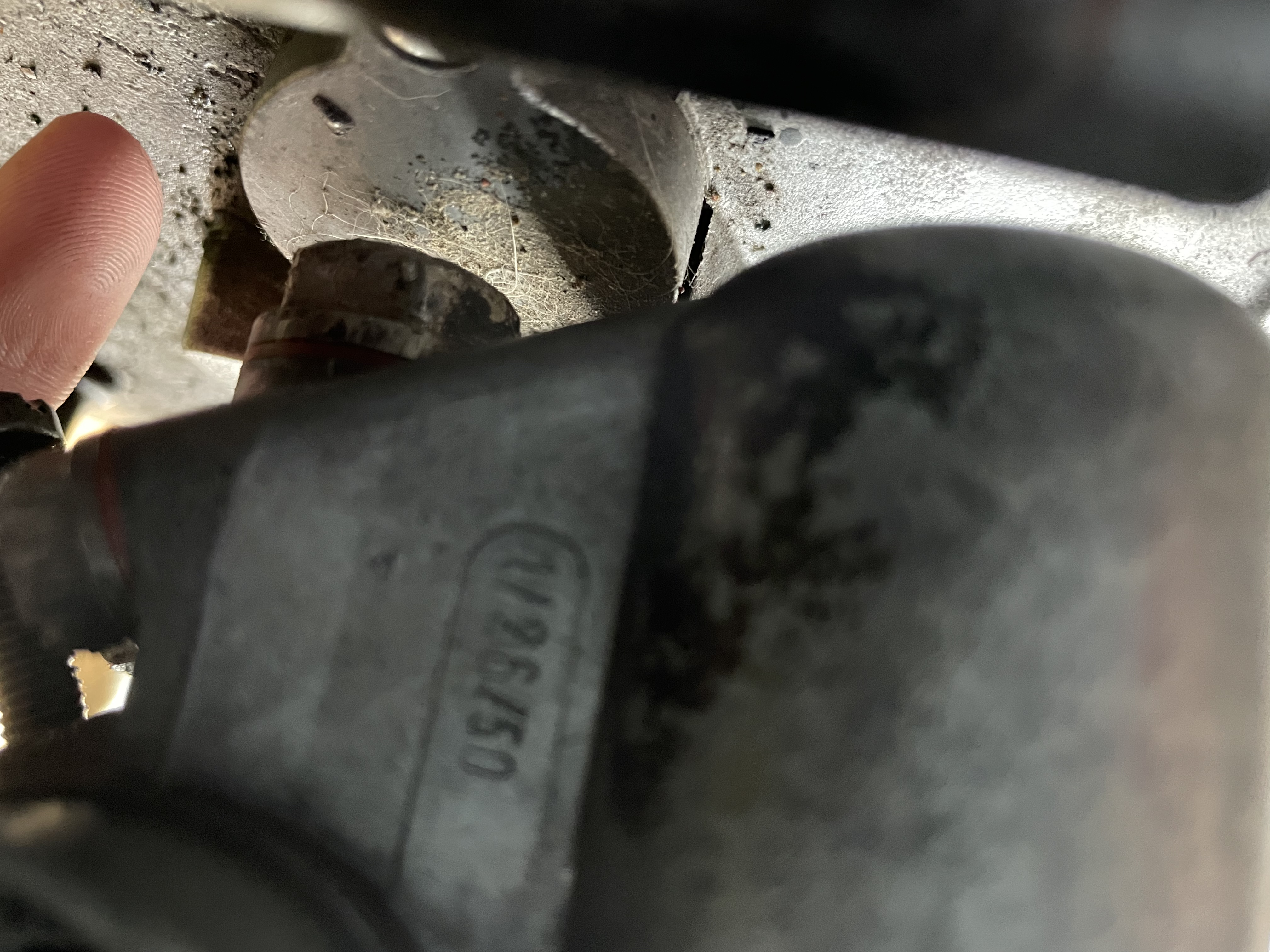

Folgender Vergaser ist verbaut : Bing 1/26/50

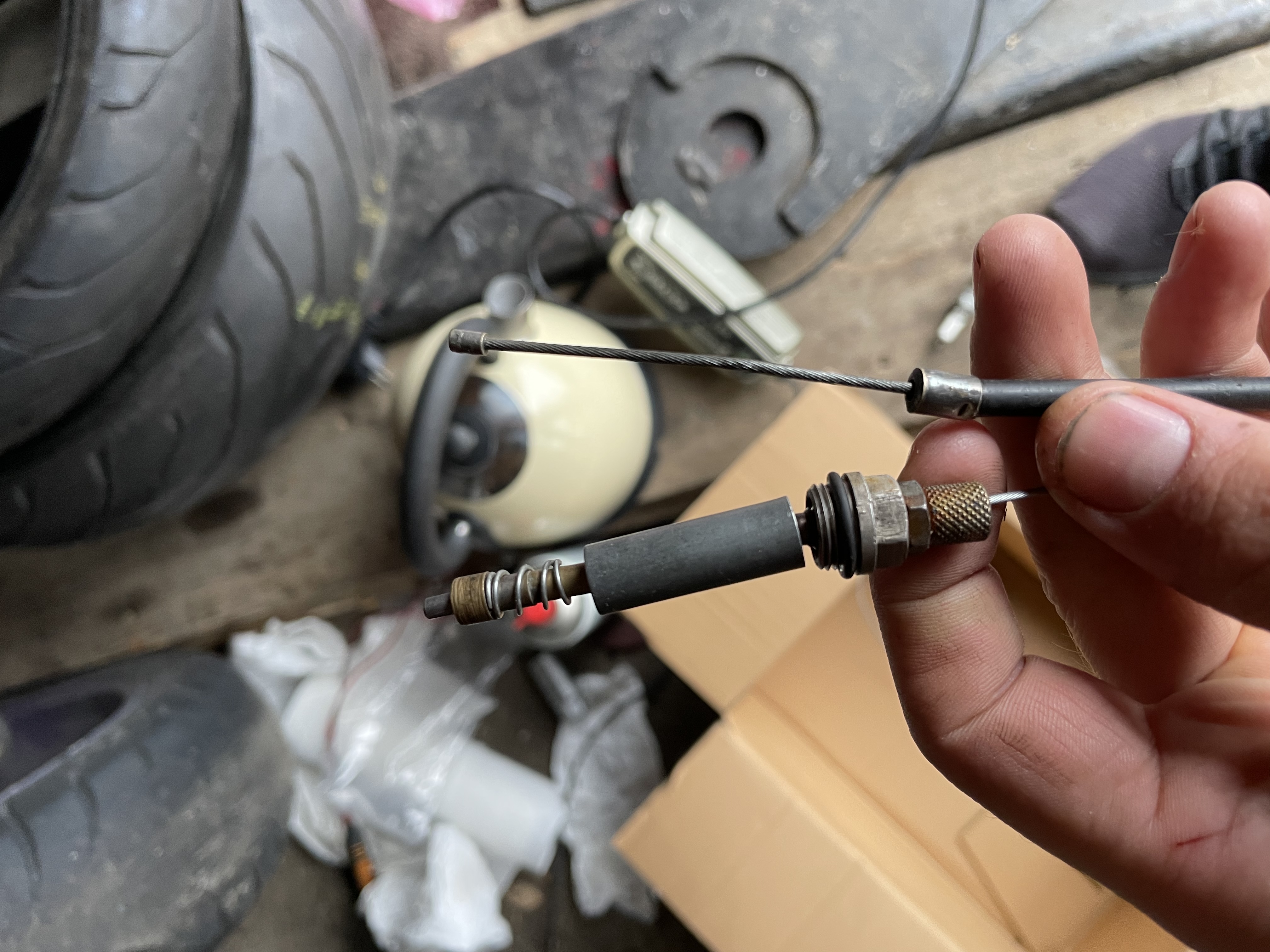

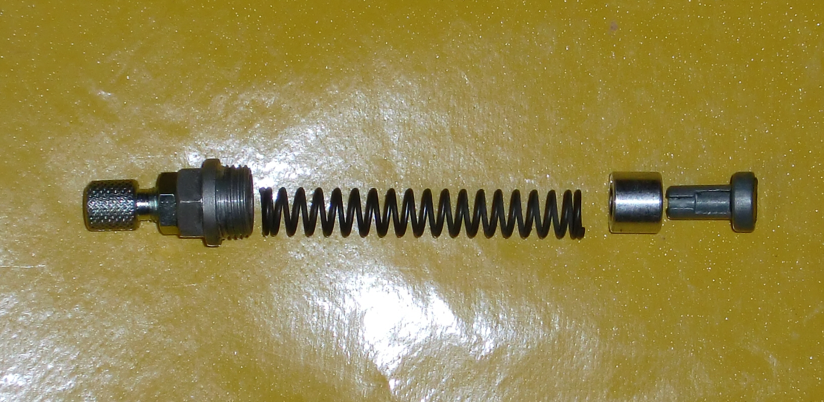

ich habe nun einen Lufthebel inkl seilzug gekauft. Wie kann man diesen den wechseln. Im Foto (Siehe Anhang) ist der vorhandene zu sehen.

hallo Andrej, der Tachowellenanschluss bei Maico hat einen kleineren Durchmesser als allgemein üblich.Andrejbakin hat geschrieben: ↑Fr 30. Dez 2022, 22:21Würde gerne die Tachowelle wechseln. Werde hierzu leider nicht fündig. Ich habe eine Bohrung von 13,90mm. Die Tachowellen die zum Verkauf stehen haben leider einen Durchmesser von 15,84mm
Einige Maico Tachowellen habe ich machen lassen, verschiedene Längen habe ich vorrätig.
Das sieht nicht unbedingt original aus, eigentlich hat man einen Kolben mit Dichtung eine Hülse und eine Feder, der Zug lässt sich dann einfach auswechseln. Die Teile habe ich alle vorrätigAndrejbakin hat geschrieben: ↑Fr 30. Dez 2022, 22:21ich habe nun einen Lufthebel inkl seilzug gekauft. Wie kann man diesen den wechseln. Im Foto (Siehe Anhang) ist der vorhandene zu sehen.
muss ich schauen aber ich denke ich habe zumindest einen guten Nachbau vorrätig. Gruß Günter Foto Startkolben BingAndrejbakin hat geschrieben: ↑Fr 30. Dez 2022, 22:21Hättest du ggf auch ein Rücklicht zu verkaufen?
