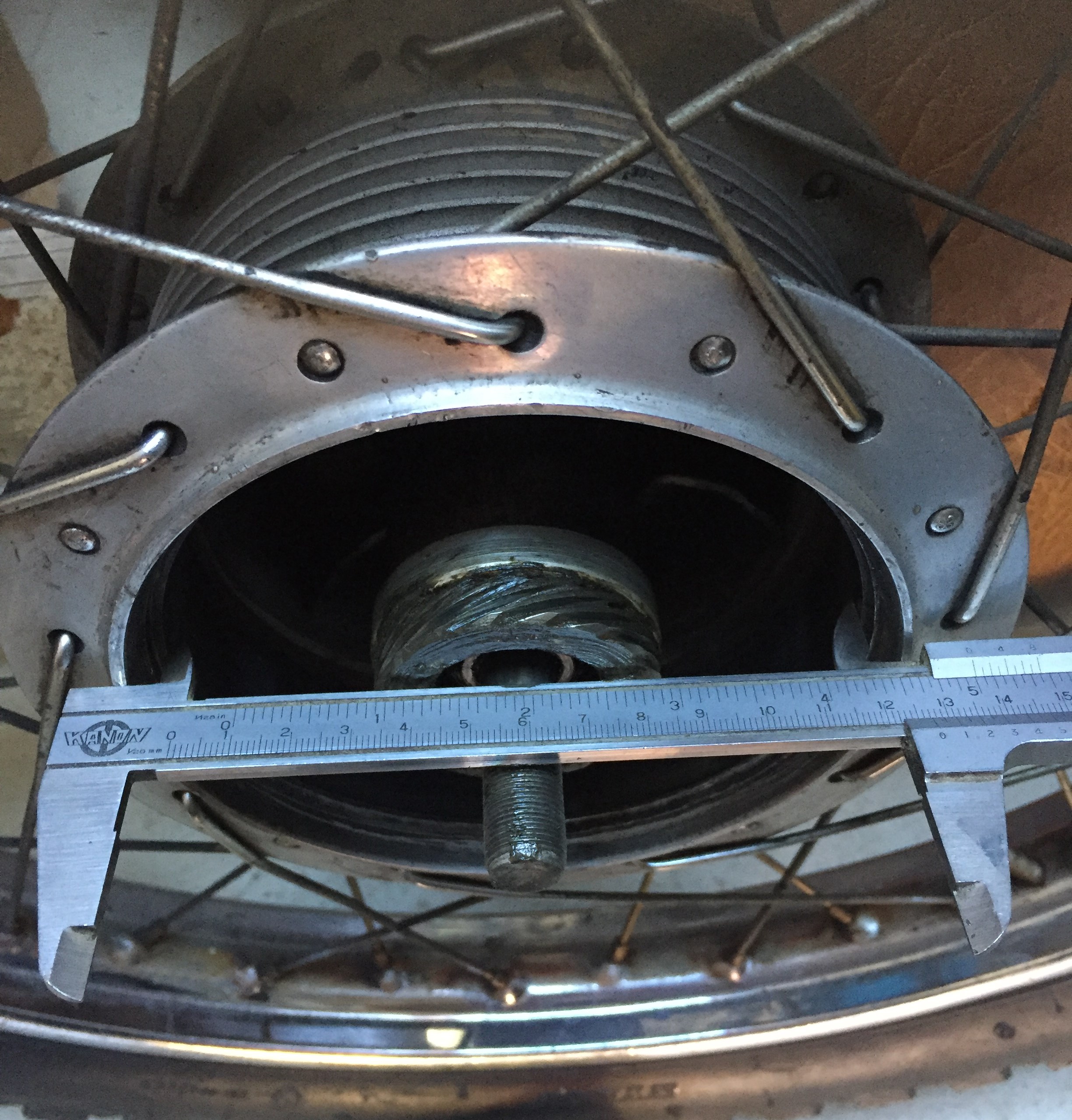

ich bin an so einem Paar Bremsbacken interessiert.
Wie würdest Du den Verschleiss an meiner Bremse hier beurteilen? Die Trommel sieht innen vom Oberflächenbild her sehr gut aus. Viele Grüße,

moin Markus,
runter sind die Beläge nicht aber wahrscheinlich uralt? Hat die Maschine feucht gestanden können sich durch Oxidation die alten Beläge von den Backen abösen.
Der Simmering in der Bremsankerplatte sieht auch nicht gerade frisch aus.
Habe ich auch vorrätig.

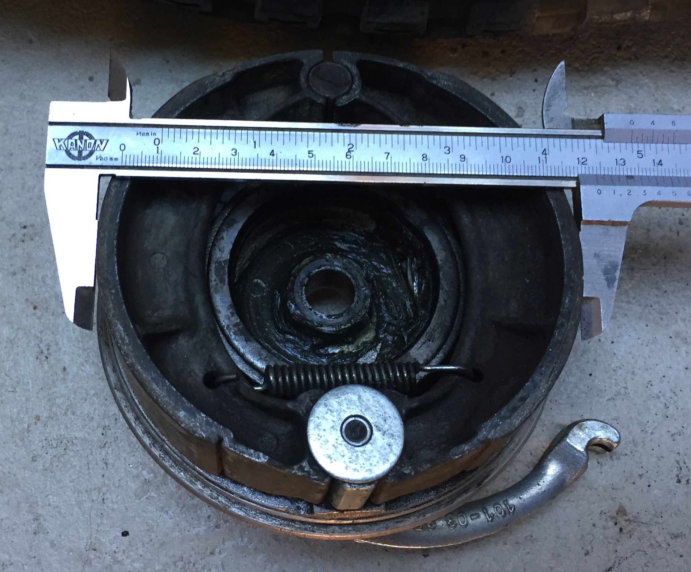

ja, die Beläge sind sicherlich uralt, sitzen aber noch fest auf den Backen. Mir kommen Sie allerdings schon recht dünn vor, keine 3mm mehr in der Mitte. Durch die 3-4mm Luft zwischen Aussendurchmesser Bremsbacken und Innendurchmesser Trommel gibt es auch eine Menge Leerweg bzw. Vorspannung am Bremshebel. Kennst Du vielleicht die Verschleissgrenze des Trommelinnendurchmessers?

Hallo Markus, nein einen Wert habe ich nicht.
ich denke das max. Maß des Schleudergussringes läßt sich ermitteln, berechnen.
Selbst bei total verschlissenen Belägen darf sich der Bremschlüssel nicht quer stellen.

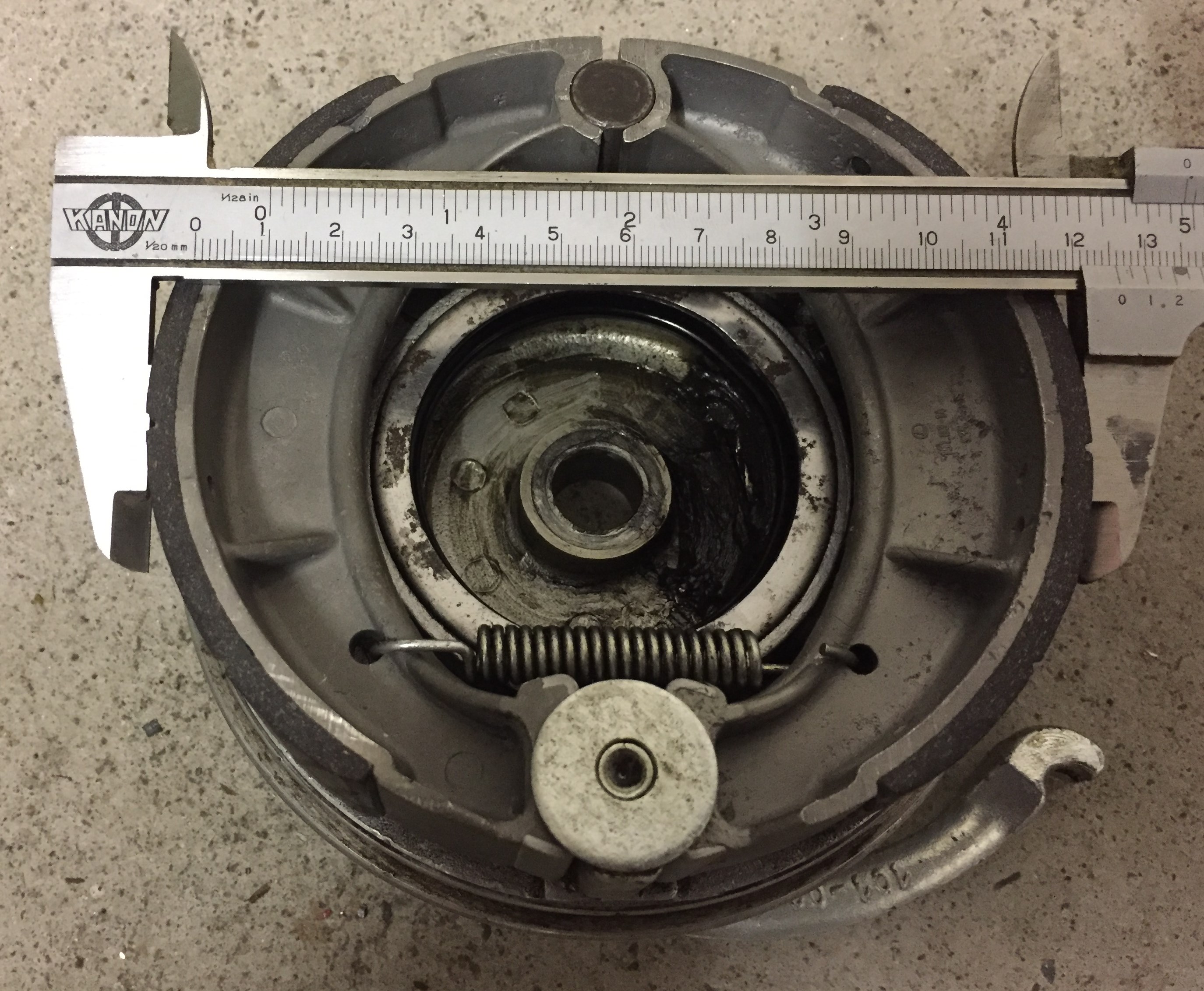

Hier das Mass mit neuen Belägen von Günter. Die 2mm mehr reduzieren den Bremshebelweg deutlich. Bin kurz gefahren, auch ohne Nacharbeit ist die Bremswirkung initial besser als mit den alten Belägen.
- neue Beläge
- IMG_4520.JPG (1 MiB) 8117 mal betrachtet

wenn die Beläge sich an den Trommeldurchmesser angepasst haben, ein gleichmäßiges Tragbild erreicht haben steigt die Bremswirkung.

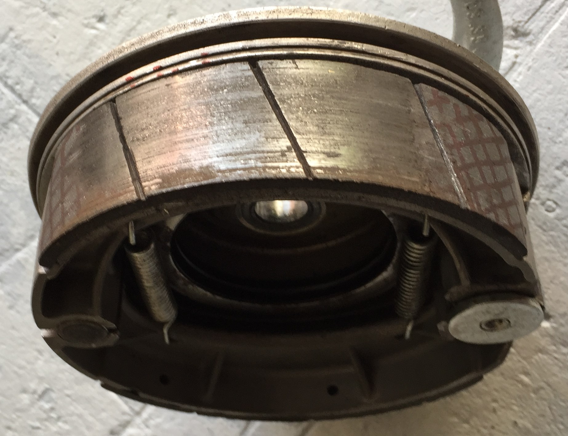

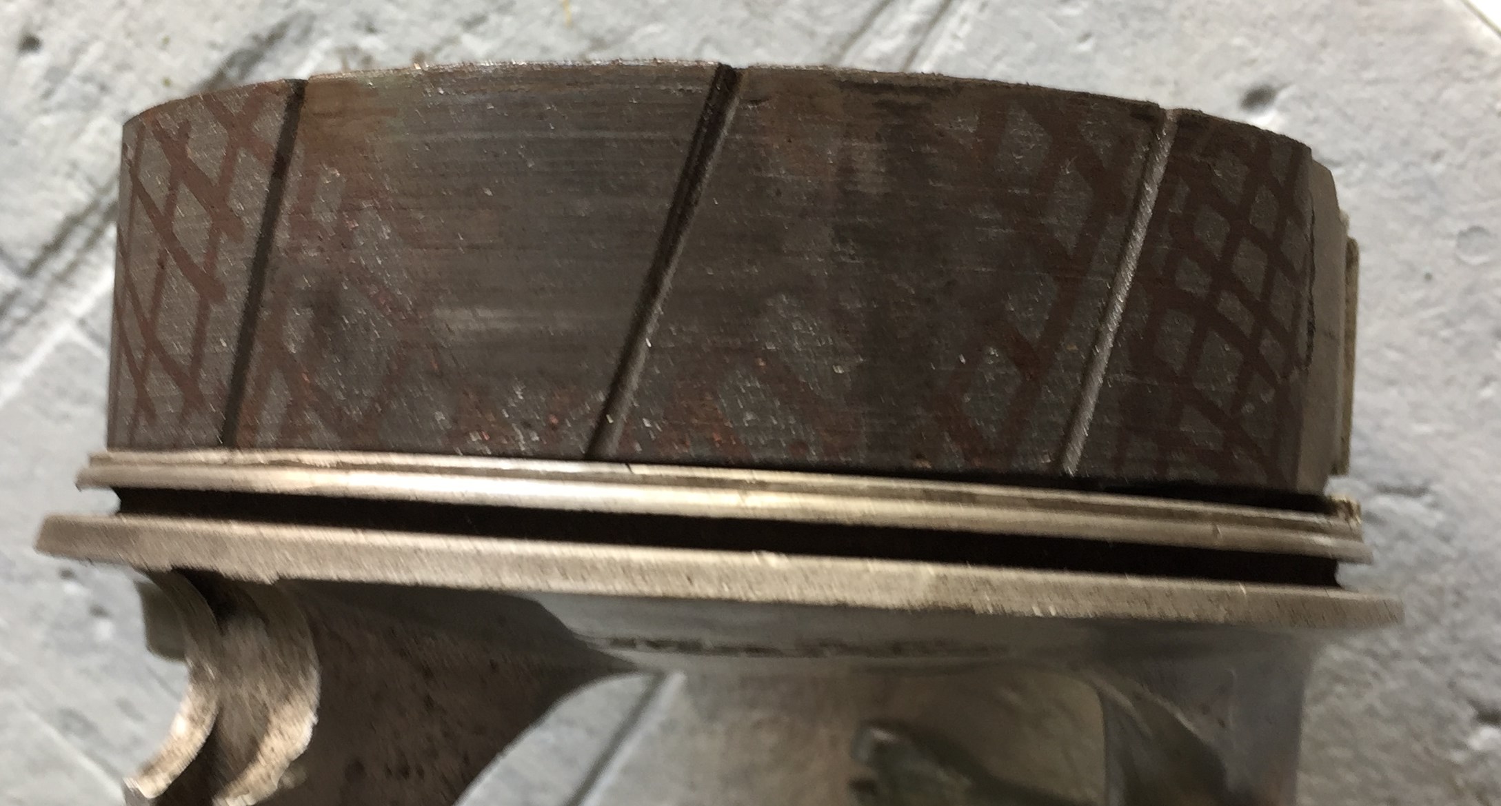

Hier die Tragbilder nach den ersten Bremstests. Habe anschliessend etwas nachgearbeitet, was aber leider nur eine Verschlechterung der Bremsleistung zur Folge hatte
- ablaufende Seite

- auflaufend Seite
