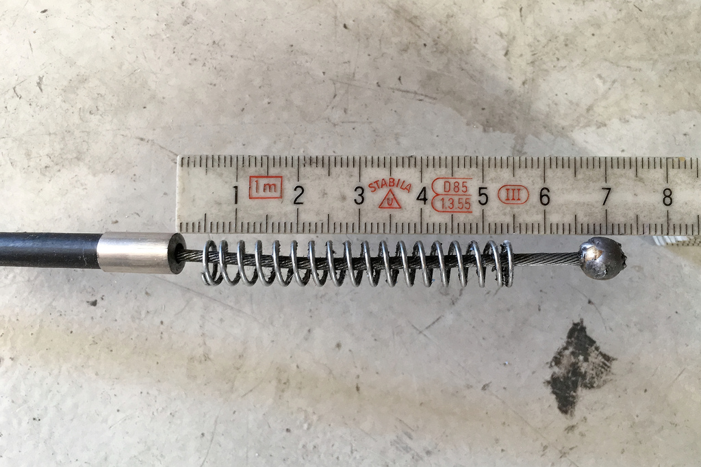

Hallo Männer!
Sagt mal, wo finde ich den kupplungsinnenzug mit dieser 8 mm Kugel?
Hans Hinn war es wichtig das ich da wieder einen beschaffe.
Oben am Griff würde ich löten.
Danke für Tipps
Viele Grüße, Maik

Warum unbedingt die 8mm Kugel. Geht auch anders. Oder wird die Originalität auf die Spitze getrieben?
Re: Bowdenzug Kugel 8 mm Kupplung? MD250wk
Nein natürlich nicht.
Ich hättes es mit einem runden T nippel gemacht.
Unten etwas dicker wo sich dann verschmälert.
Hans hatte nur die Kugel empfohlen.... aber finde da mal einen Zug...

eine Kugel wäre ideal, wird aber als Lötnippel nicht angeboten. Ich baue seit X Kupplungszüge mit einem T-Nippel, keine Problem.maico79 hat geschrieben: wo finde ich den kupplungsinnenzug mit dieser 8 mm Kugel?

Der Birnennippel geht wunderbar.
Ich habe aber noch einen uralten Magura Lötnippel Karton,dort sind solche Kugel noch drin.
Obwohl ich feststellen mußte, das der Nippel des MD 250 Zuges größer ist.
Habe mit dann ein Nippel selbt gedreht, mit schöner Ansenkung, damit der aufgedröselte Zug dort schön im Lot ertrinkt.
Eine Kugel ist gar nicht nötig, wenn das Ende das im Hebel liegt, gut groß angefast ist oder eine Halbkugel hat.
Funktioniert schon Jahre.

Hallo
Die Kupplungzüge von beide MD50 und MD250 sind gebrochen.
Für die MD50 habe ich ein Schraubnippel unten genutzt. Es funktionniert, man kann aber mit ein kleine Draht sicheren.
Für die andere habe ich ein Zig gefunden, ein bischen langsam, muss noch probiere.
Aber für die 250 habe ich bemerkt dass am Tommaselli Hebel passt ein T Nippel nicht ohne etwas Material mit eine Feile entfernen.

Hallo Gilles es gibt viele verschieden Nippel und auch Durchmesser.
Ich habe meine kompletten Züge der MD 250 LK selbst hergestellt /gelötet.
Geht sehr gut mit Lötbrenner und Elektronik Lot mit Flußmittel Seele.
Brmese vorne hat bei mir 2,5 mm Stahlseil in Bowdenzugrohr mit POM Innenrohr.
Kupplung ist auch 2,5mm, ja und Hinterradbremse 4,0mm Seil.

Es gibt alle Teile für die Bowdenzüge im Handel.
Außenhüllen in beliebiger Farbe und verschiedenen Durchmessern auch mit POM Innenrohr.
Für Bremse und Kupplung verwende ich Stahlseil 2,5 mm für Choke und Gaszug 1,5mm.

Hallo Maik,
ich benutze für die Kupplung einen 2mm Zug. Es gibt 7mm Kugeln mit einer 1,7mm Bohrung, ich hahe sie auf 2mm aufgebohrt.
Bei mir funktioniert das so ganz gut.
Gerd
Bezugsquelle: Schreiber
