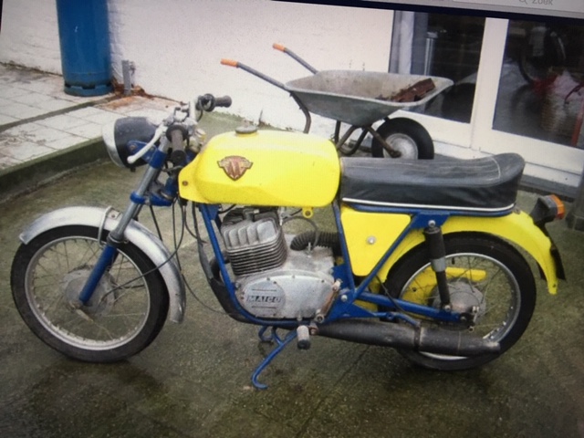

Welsches Jahr ist dein MD125 ?
Könntest Du Bilder senden / Motor und Rahmen Nummer geben ?
Ja die meisten Teile sind gleich, nur Zylinder+Kopf+Kolben, Kurbelwelle+Lager, Gehaüse, Rechtsdeckel, Vergaser sind anders. Vielleicht auch Kurbelwelle Riztel + Brille.

Bildnummer ist 811005. Ich kenne das Baujahr nicht und ich habe keine Ersatzteilliste...
Ich lebe in Belgien und dieser Maico wurde vor 10 Jahren vom belgischen Vorbesitzer in Deutschland gekauft. Im übrigen weiß ich nicht viel über die Maico's. mein einziges weiteres deutsches motorrad ist ein mz rt 125 :)

Es scheint ein sehr gute Basis zu sein.
Warum suchst Du neue Gehaüse ? was ist kapput mit ?

Ich habe den Motorblock demontiert und Risse entdeckt...

das sieht mir nach Sandgußgehäuse mit der sog. Brille aus.
