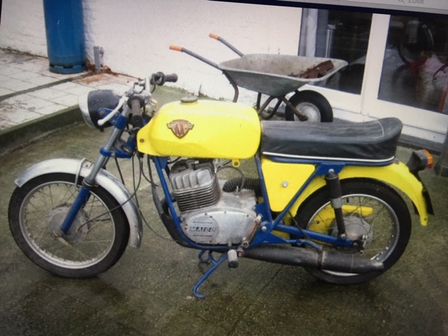

Bildnummer ist 811005. Ich kenne das Baujahr nicht und ich habe keine Ersatzteilliste...
Ich lebe in Belgien und dieser Maico wurde vor 10 Jahren vom belgischen Vorbesitzer in Deutschland gekauft. Im übrigen weiß ich nicht viel über die Maico's. mein einziges weiteres deutsches motorrad ist ein mz rt 125 :)

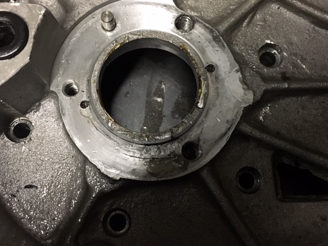

Ich habe den Motorblock demontiert und Risse entdeckt...
md
Re: maico md 50-125 gleiche motorteile
Beitrag von Günter » Do 24. Jan 2019, 12:43
das sieht mir nach Sandgußgehäuse mit der sog. Brille aus.
