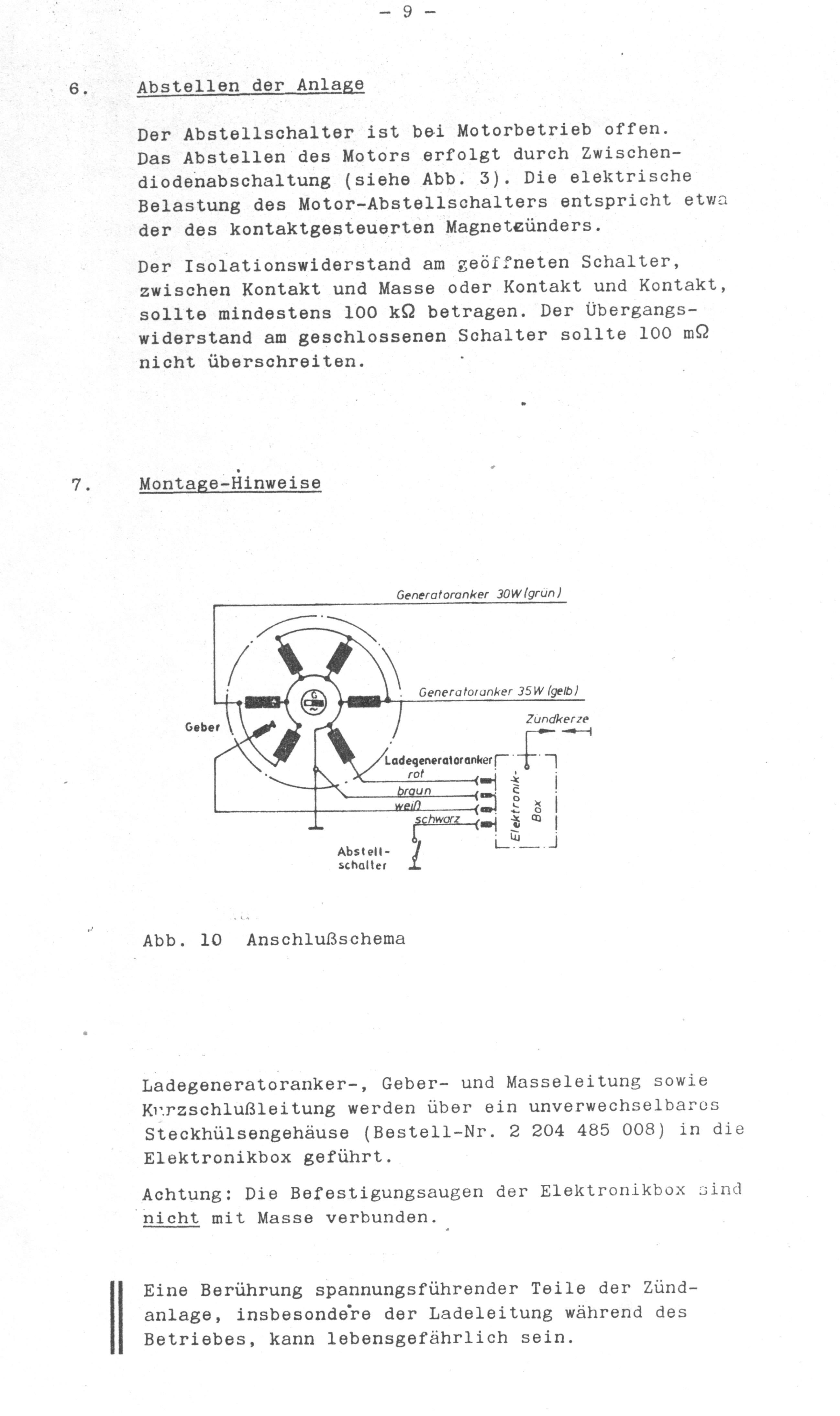

Bin aktuell am Kabelbaum stricken meiner Maico Cup.
Hat mir jmd. einen Schaltplan? Zur Not nur von der zündüng Bosch rcpk1, damit ich das mit der m Unit von Motogadget verheiraten kann. Vielen Dank.
Bosch MHKZ s9.jpg (449.33 KiB) 10596 mal betrachtet
Schaltplan Bosch MHKZ

Super. Danke Zusammen. Die Farben prüfe ich heut Abend. Muss noch Kabel und pvc hüllen besorgen, dann gehts los.
Kill-off dann auf jeden Fall über Masse schalten mit geeignetem Zündschloss?
