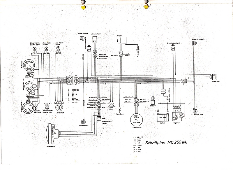

Bin aktuell am Kabelbaum stricken meiner Maico Cup.
Hat mir jmd. einen Schaltplan? Zur Not nur von der zündüng Bosch rcpk1, damit ich das mit der m Unit von Motogadget verheiraten kann. Vielen Dank.
Grüße, Maik
Ps: Kill-off ist eine geschaltete Minus Masse vom Zündschlüssel an die zündspule.
Habe ein Bmw schloss r80 welches ich verbauen würde, das ist 5 polig und hat leider keine Masse geschaltet. Habe Klemme 2x 30, 56, 58 und 15 am Schloss,
Könnte ich die zündung auch über plus unterbrechen, wenn Schlüssel auf aus, dann Motor aus?
Wenn ja, auf welche Klemme musste ich auf die zündung oder Spule gehen?

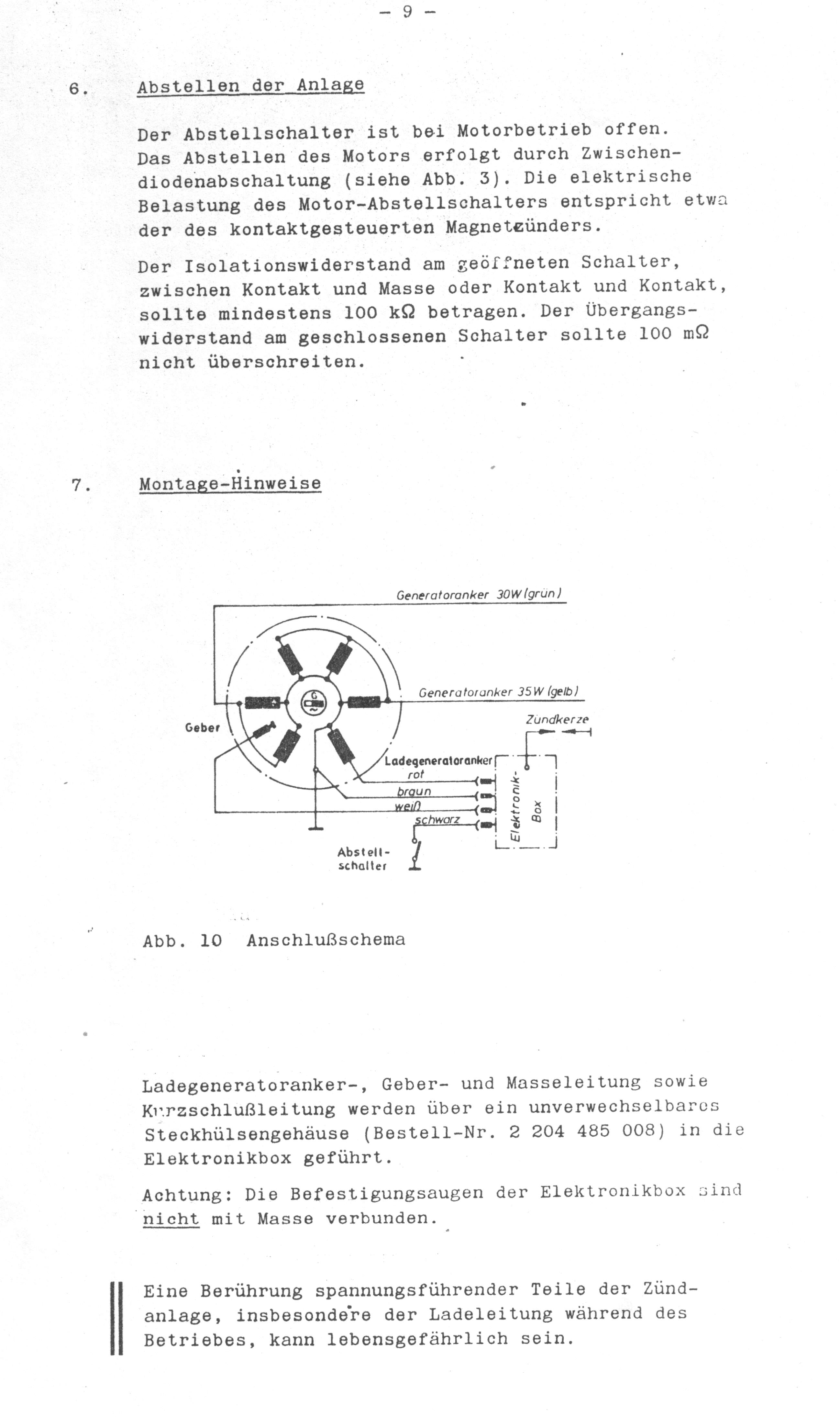

Schaltplan Bosch MHKZ
mdPeter zwei
Re: Schaltplan MD250wk oder Bosch zündung RCPK1? Kill-off?
Ich versuche es auch mal.
- miniSchaltplan wk.jpg (287.95 KiB) 10571 mal betrachtet

Super. Danke Zusammen. Die Farben prüfe ich heut Abend. Muss noch Kabel und pvc hüllen besorgen, dann gehts los.
Kill-off dann auf jeden Fall über Masse schalten mit geeignetem Zündschloss?
Viele Grüße, Maik
Hallo MDPeter zwei!
Hast du deinen Plan zufällig noch in besserer Scan-Auflösung ?
Die Farben saufen beim vergrößern ab und sind verpixelt. Falls es da noch was besseres gäbe, wäre ich happy.
Danke schonmal.
Viele Grüße, Maik
Hallo Maik
Ich habe einen normalen Din a4 Druck. Weiss aber nicht wie ich dir diese Größe übermitteln kann. In farbig ist der aber auch nicht. Hat es wohl auch nicht gegeben.

Okay und ist raus.Günter hat geschrieben:Hallo Peter,
kann sein das dir die Funktion nicht zur Verfügung steht, sende die Datei an mich, ich sende sie dann weiter.
maicofreunde@gelsennet.de
