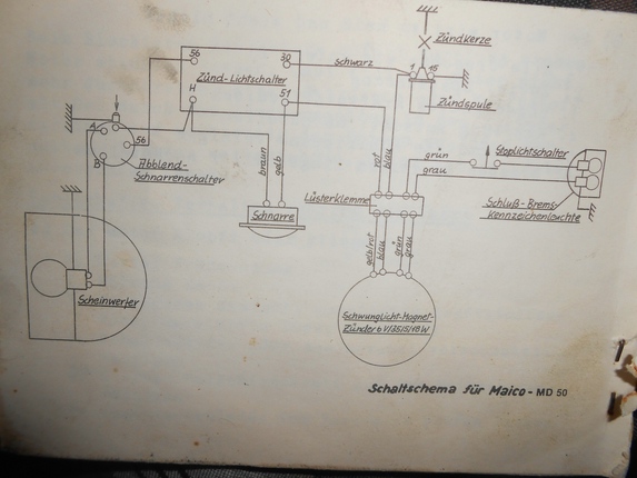

Ich suche jetzt nur noch einen Schaltplan für meine MD von 1974 (mit DZM).
Hat jemand eine Idee oder sogar einen Schaltplan?

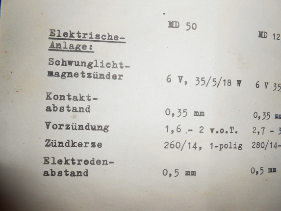

Hi Michael,
das hier hab ich bei den Unterlagen von meiner Roten (73) gefunden.
- comp_schaltplan 50er 002.jpg (98.9 KiB) 10238 mal betrachtet
- comp_schaltplan 50er 001.jpg (85.37 KiB) 10238 mal betrachtet

Hallo Diana,
besten Dank für die Skizze. Die Kabelfarben stimmen soweit. Muss ich
nur noch um den DZM ergänzen.
Michael

Hallo Michael,
bitte prüfe ob Dein Zündschloß zum Plan passt.
Hätte ich meine MD 125ss so verdrahtet,wie die Zündschloß Klemmen auf dem Plan,hätte ich einen Kurzschluß bzw. keine Funktion mit dem Hella Zündschloß.
Maico hat da übel versagt,alleine weil schon 3 braune Kabel in der Lampe ankommen,Eines davon ist nur Masse.
Solch ein Geschludere kenne ich von keinem Anderen deutschen Hersteller,auch das es kein passenden Plan später nachgereicht wurde.
Im Endeeffekt habe ich für meine MD den Plan modifiziert.
Inc. der richtigen Klemmen meines verbauten Zündschloßes,da ich noch einen Bosch RG 30 Laderegler in der Lampe montiert habe und den rechten Kurzschlussknopf angeschlossen habe.
Da die Tastfunktion des Blinkerschalters eh bei Maico nicht genutzt wurde.
Was nur ein Draht vom Zündschloß zum Blinkerschalter mehr war.
In wie weiter der MD 50 Plan stimmt,weis ich nicht,aber ich würde das prüfen.

Hallo,Andi,
Danke für den Hinweis. Werde ich mit einbeziehen.
Michael
