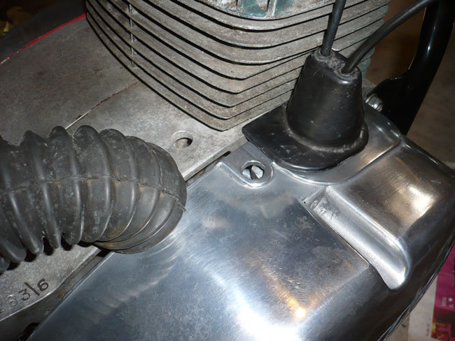

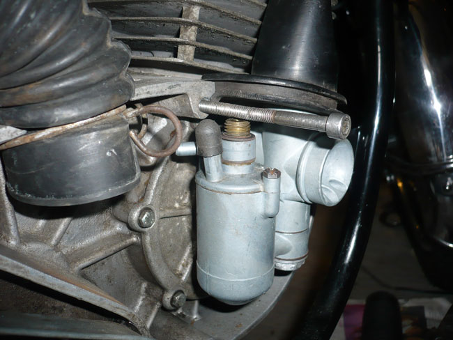

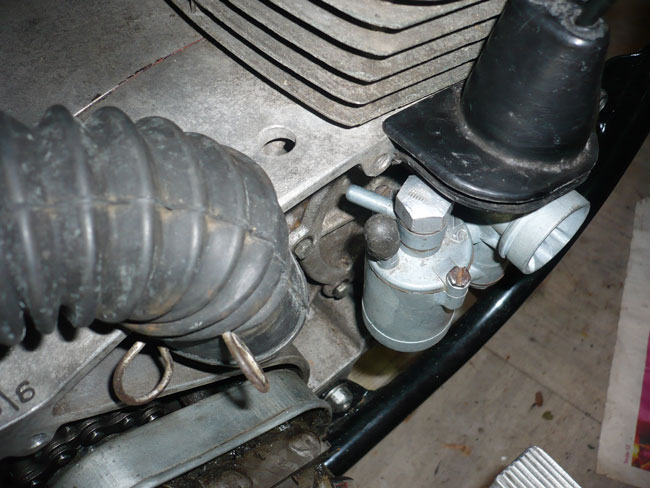

stehe gerad in der Schrauberendphase und komm gerad nicht richtig weiter.
Mein Problem
1. Ich kann die obere Gehäusedeckelschraube nicht einschrauben weil von der Schwimmerkammer
der obere Schraubkopf den waagerechten Durchlaß der Schraube verhindert.
2. Die kreisrunde Öffnung oben auf dem Gehäusedeckel steht genau über dem Tupfer von der Schwimmerkammer.
Was muß ich mit der Öffnung machen? Kommt da irgend ein Gummiverschluß rein?

Hallo Michael,
Selbe bei Mir, bis ich ein Dell'Orto genommen habe :) :)
Wenn dein Bing OK ist, hast Du hier die Antwort :
452
Man braucht ein Gummi mit kleines Loch, und diese Teil die oben am Tupfer kommt.
Bei mir sind 2 Schrauben genug um die Deckel zu halten.

Hallo Gilles,
besten Dank für die Info.
Dann laß ich die obere Schraube einfach weg.
Fü den Tupfer besorge ich mir ein entsprechendes Teil. Das Gummis ist kein Problem.
