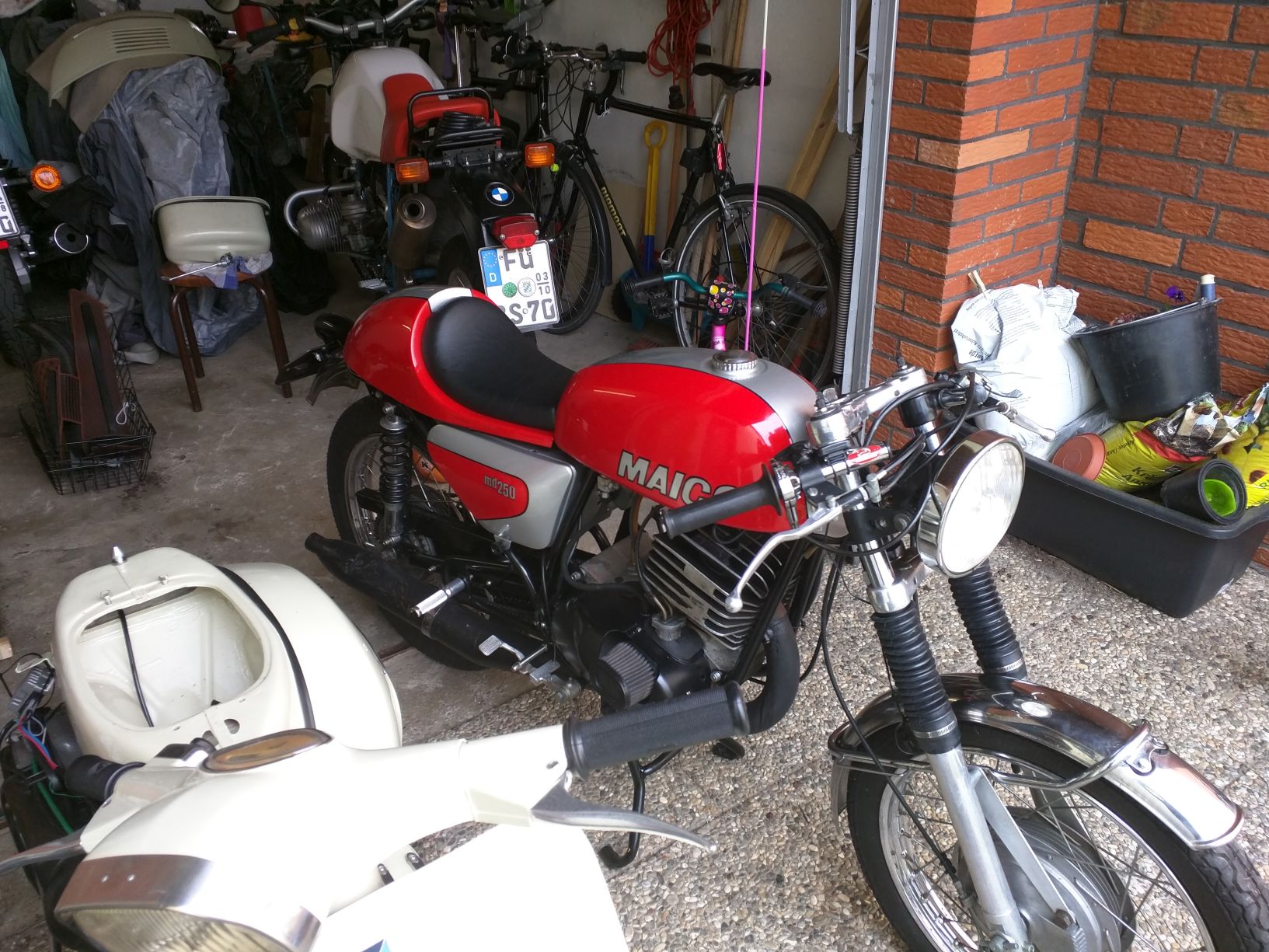

Hallo Zusammen,
wollte nur kurz bekannt geben, dass sich zu meiner Md 50, mit der ich jetzt auch schon wieder 4 Jahre auf den Strassen unterwegs bin, heute noch eine MD 250 dazu gesellt hat. Somit ist meine zweiradtechnische Evolutionsgeschichte komplett. Muss mir also in Zukunft, wenn ich Fahren möchte immer erst die Frage stellen, wie alt ich mich beim Fahren fühlen möchte? 16-18 = MD 50, 18-21 MD 250, 21-57 dann halt die Grosse. Muss zwar an der MD 250 noch ein bisschen Hand anlegen, da sie momentan auf Rennerle aufgebaut ist, aber nie eins gefahren hat. Ich hoffe aber bis zum Herrenberger Treffen dieses Jahr, sofern eins stattfindet fertig zu sein. Hier noch paart Bilder, mehr wenn ich sie geholt habe und mit dem wieder Strassentauglich machen angefangen habe.
Maico MD 250.2.jpg (357.75 KiB) 20113 mal betrachtet
Maico Md 250.1.jpg (405.01 KiB) 20113 mal betrachtet

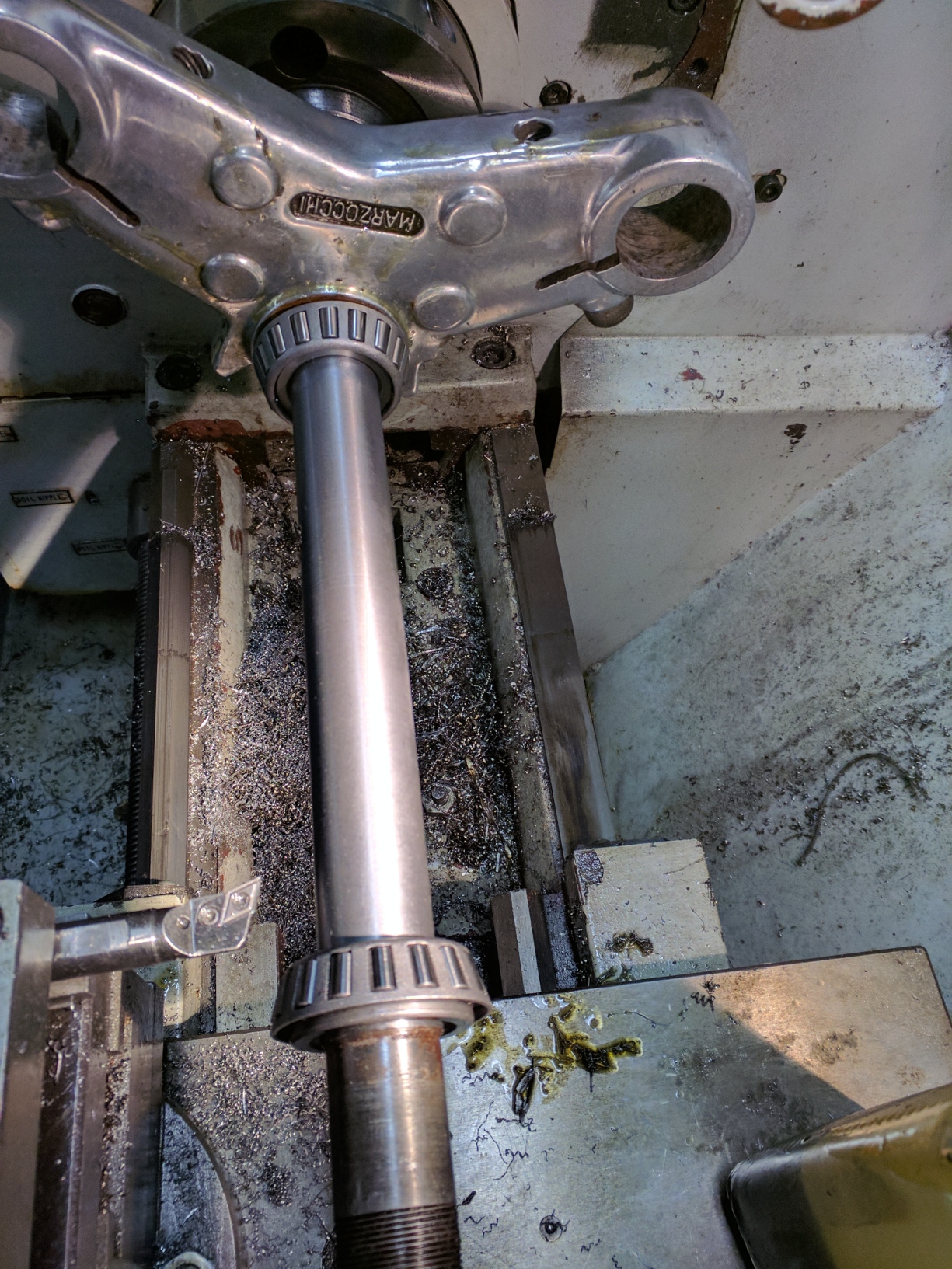

Lenkkopflagerschalen waren eingedrückt, bin kein Fan der Mopedlenkkopflagerung, also Umbau auf Kegelrollenlager.

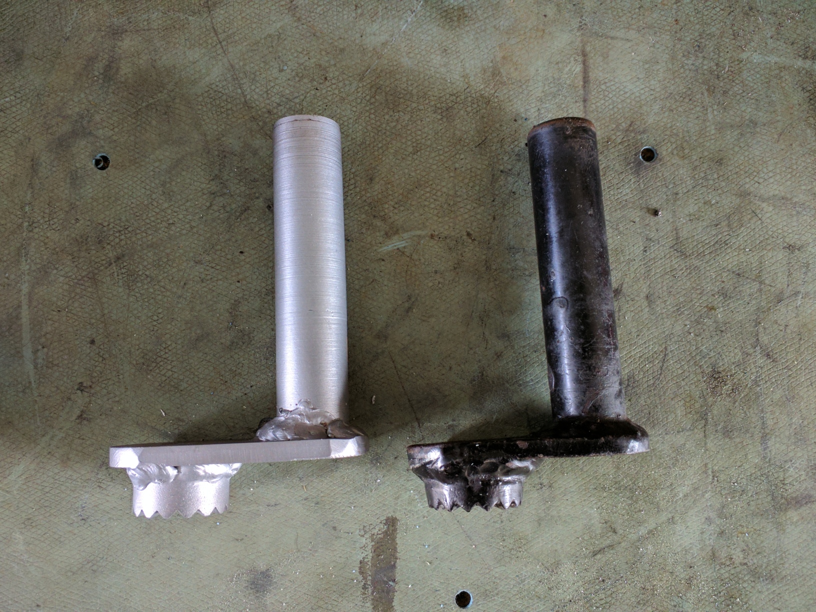

Halterung für vordere Fussraste hat gefehlt, aus Restmaterial eine angefertigt.
