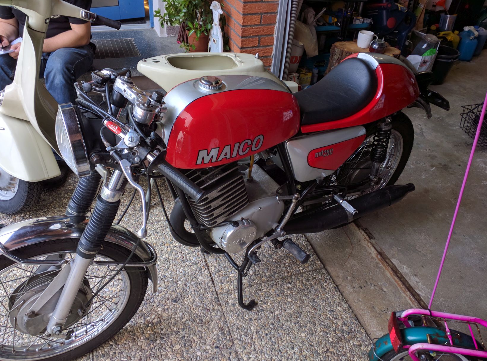

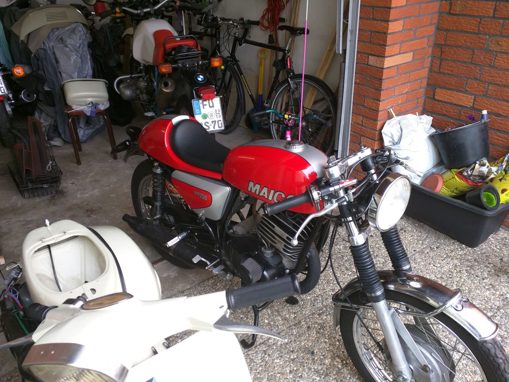

Hallo Zusammen,
wollte nur kurz bekannt geben, dass sich zu meiner Md 50, mit der ich jetzt auch schon wieder 4 Jahre auf den Strassen unterwegs bin, heute noch eine MD 250 dazu gesellt hat. Somit ist meine zweiradtechnische Evolutionsgeschichte komplett. Muss mir also in Zukunft, wenn ich Fahren möchte immer erst die Frage stellen, wie alt ich mich beim Fahren fühlen möchte? 16-18 = MD 50, 18-21 MD 250, 21-57 dann halt die Grosse. Muss zwar an der MD 250 noch ein bisschen Hand anlegen, da sie momentan auf Rennerle aufgebaut ist, aber nie eins gefahren hat. Ich hoffe aber bis zum Herrenberger Treffen dieses Jahr, sofern eins stattfindet fertig zu sein. Hier noch paart Bilder, mehr wenn ich sie geholt habe und mit dem wieder Strassentauglich machen angefangen habe.

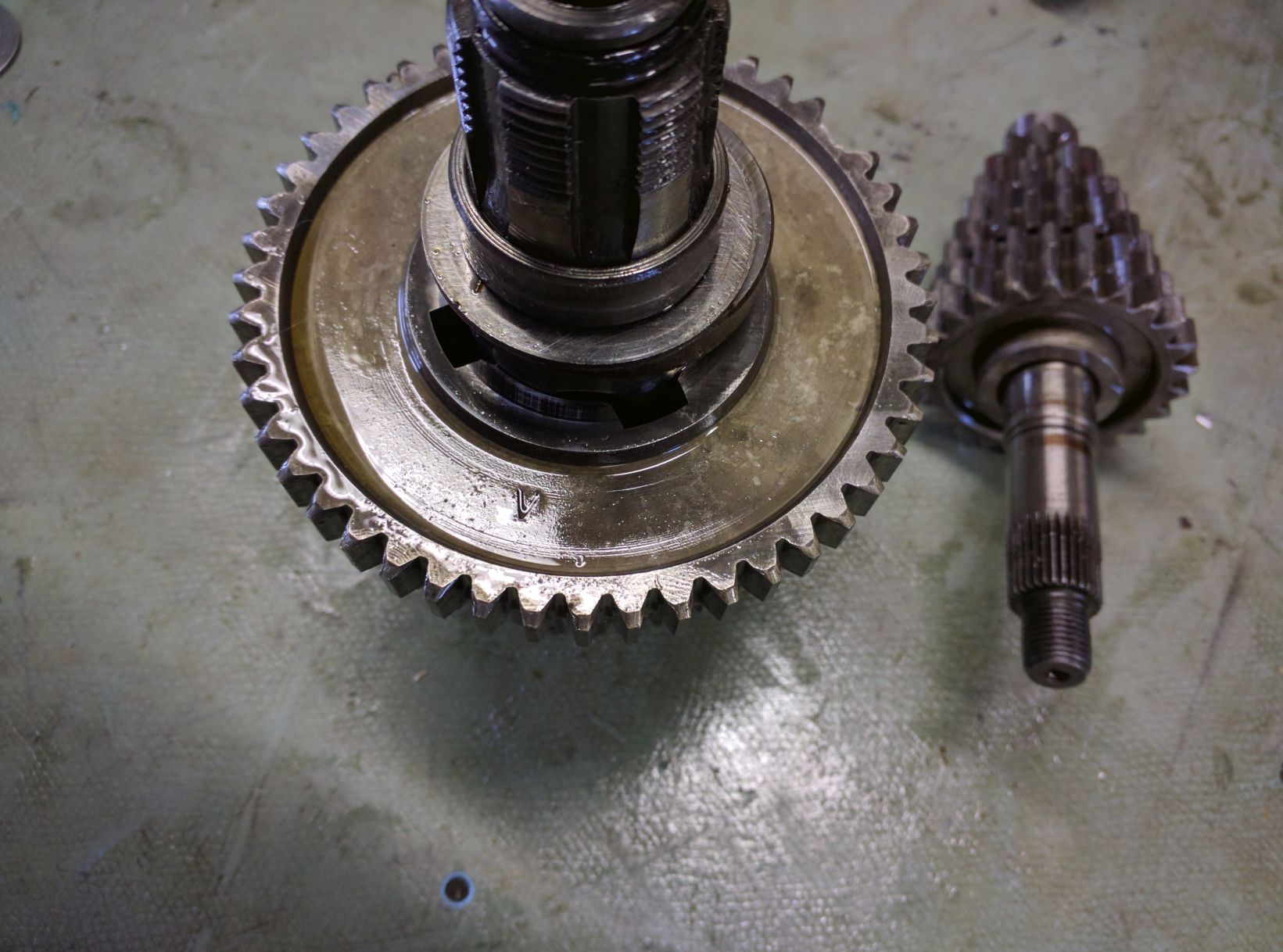

Hallo Zusammen,
hab also das gute Stück daheim in der Garage stehen und auch mit dem Rückbauen auf Strassentauglich angefangen. Dabei unter anderen den Motor ausgebaut und alle Teile die nicht ran gehören entfernt. Wenn jemand Interesse an einem Tomaselli Gabelstummellenker oder an LSL Fussrasten hat bitte melden. Beim Motor öffnen gabs dann eine böse Überaschung, nachdem der Kupplungsdeckel abgenommen war und ich das Restöl ablaufen lassen wollte, fiel irgendwas ins Ölauffangbehältniss. Beim Ümschütten ins Altölfass fand ich dann einen ausgebrochenen Zahn, nachdem ich dsann das Getriebe geöffnet hatte, war auch ersichtlich, dass er zum ersten Gangrad auf der Ziehkeilwelle gehörte. Hat jemand so was rumliegen, oder weiss einen von dem man eins beziehen könnte? Ansonsten sieht alles andere gar nicht so schlecht aus, ob ich allerdings dieses Jahr noch zum Fahren komme weis ich noch nicht. da ich die Maico jetzt eh schon fast komplett zerlegt hab, lass ich mir lieber etwas mehr Zeit und mach alles gleich richtig, damit ich später nicht nochmal anfangen muss.
Ich werd euch mit Bildern auf dem laufenden Halten.
Grüsse

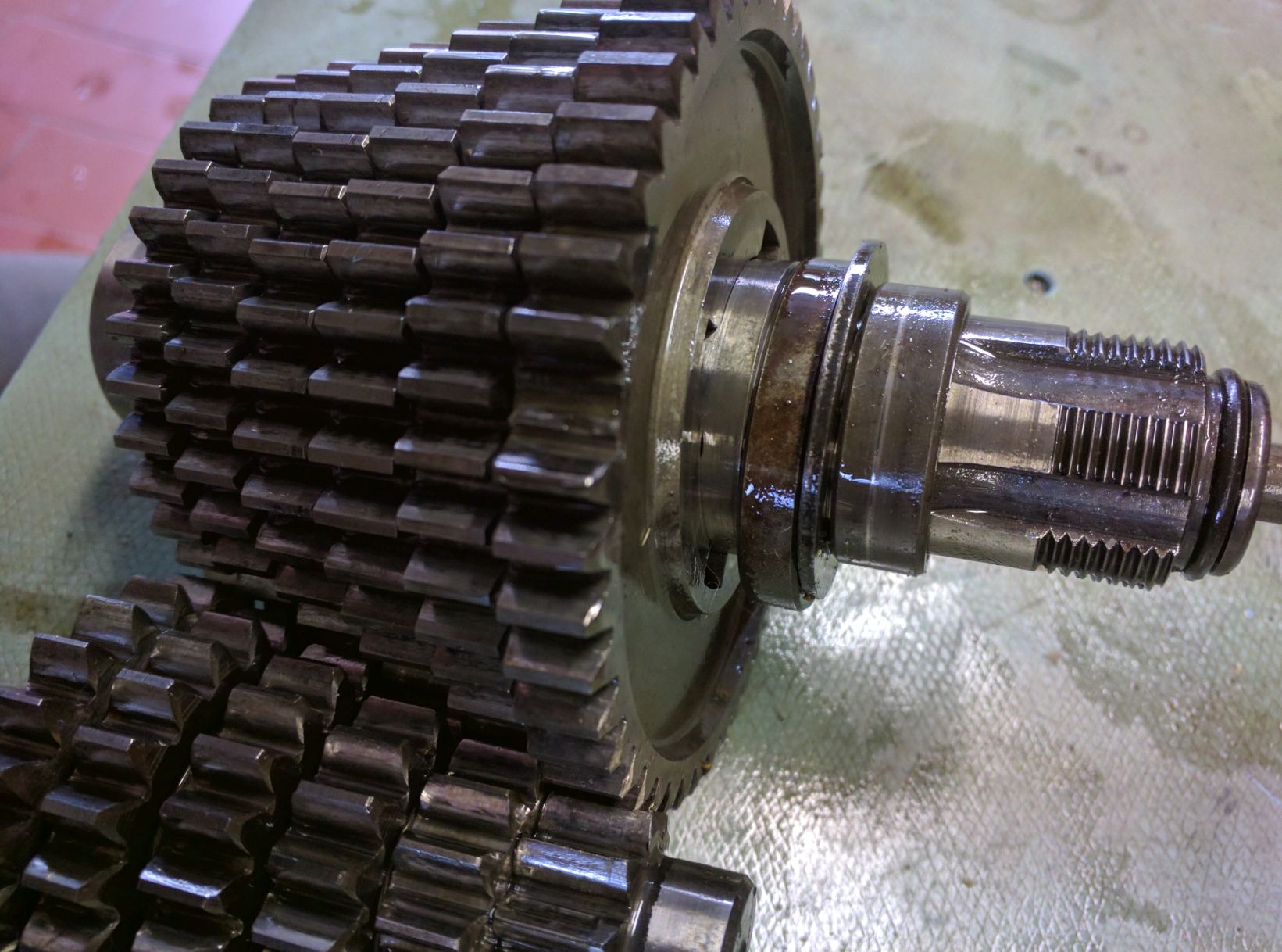

Re: Familienzuwachs
Hallo Nobbi,Das Gegenrad sieht auch nicht mehr so gut aus es ist auch schon etwas spitz würde ich sagen. Das ergibt dann zuviel Spiel zwischen den Zähnen deshalb ist vermutlich auch der Zahn ausgebrochen. evtl. mal prüfen bevor du wieder zusammenbaust und dich die Sache wieder einholt.Lieber einmal richtig machen als nochmal schrauben.
Gruß Bernd
Gruß Bernd

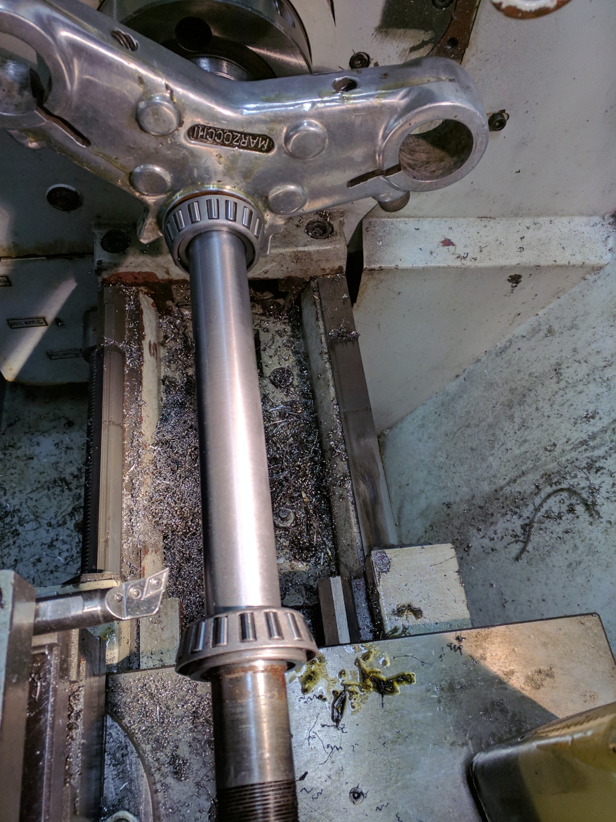

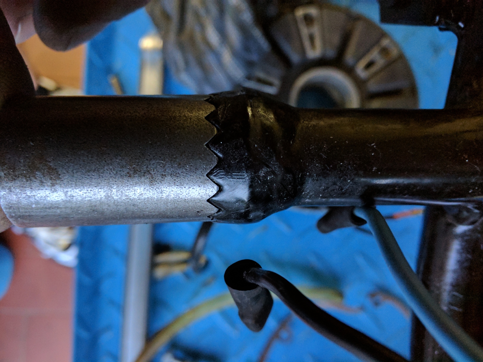

kleines Updatevon meiner Seite über meine MD 250. Sie steht schon seit einiger Zeit zerlegt in meiner Garage, hier ne Auflistung was ich bis jetzt gemacht habe.
Gabelstandrohre waren Rostig, wurden neu verchromt und nachgeschliffen und poliert.
Lenkkopflagerschalen waren eingedrückt, bin kein Fan der Mopedlenkkopflagerung, also Umbau auf Kegelrollenlager.
Getriebe mit neuem Zahnrad komplettiert und auf Zahnflankenspiel überprüft, alles wieder in Ordnung.

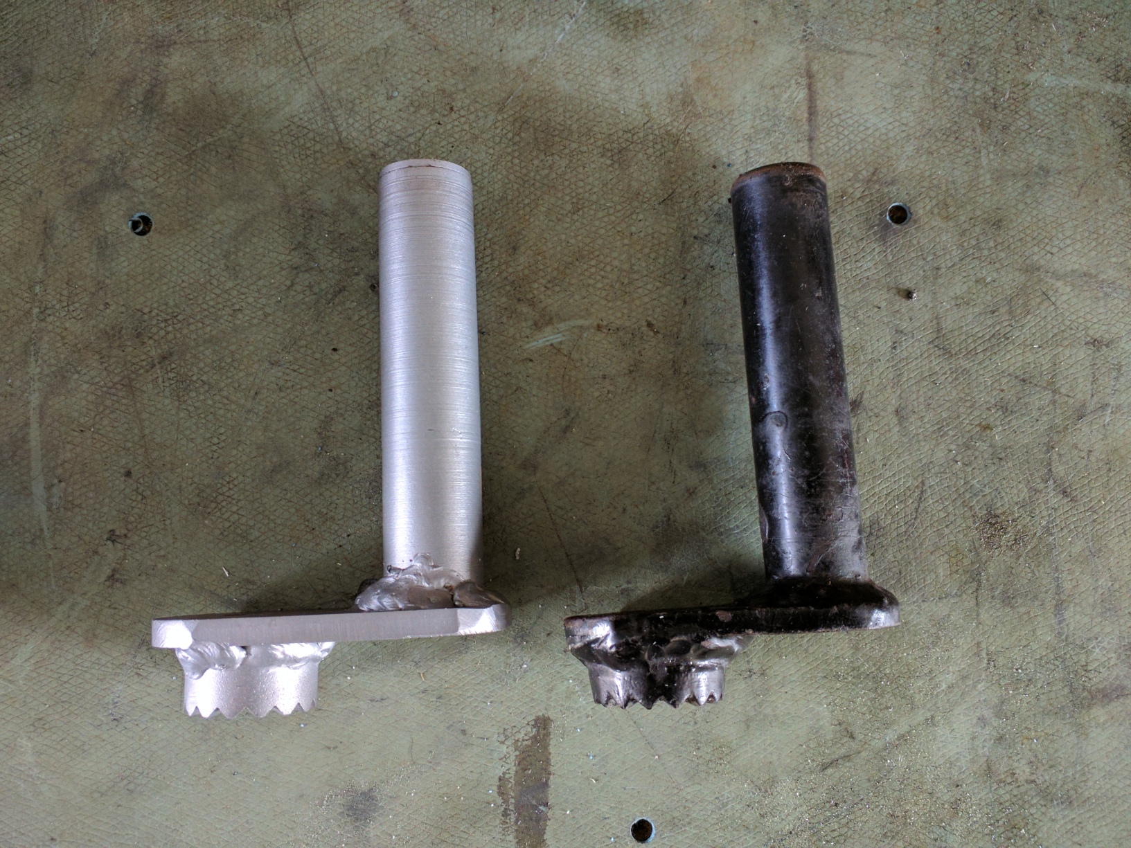

Halterung für vordere Fussraste hat gefehlt, aus Restmaterial eine angefertigt.
Da ich jetzt alle Teile wie Dichtungen, O-Ringe und Lager zusammen habe, wird als nächstes der Motor in Angriff genommen und zusammen gebaut. Vorher werden aber noch die Überstände in den Überströmkanälen angeglichen, da wurde Werksseitig anscheinend nicht sehr viel Augenmerk drauf gerichtet.
Was mir an Ersatzteilen noch fehlt ist eine Tachowelle und ein Zündschloss, dass man mir mitgegeben hat hat nur 3 Schaltstellungen also 0-Zündung-Licht, so dass sich kein Standlicht realisieren läßt. Erst mal genug für den Moment, wenn ich weiter bin werd ich wieder davon berichten.
