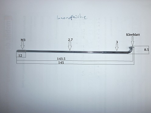

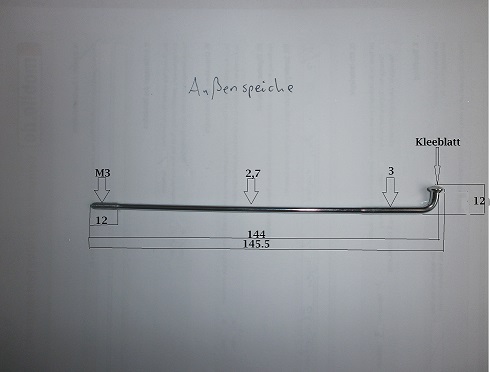

hallo
hat von euch jemand schon speichen anfertigen lassen.
wenn ja wo und was kostet das.
ich hab für meine 50er orginale kleeblatt machen lassen das hat mich 130eur gekostet.
hoffe auf eure erfahrungen.
- innenspeiche - Kopie.JPG (39.04 KiB) 16179 mal betrachtet
- Außenspeiche - Kopie.JPG (39.47 KiB) 16179 mal betrachtet

die meiste zeit wurde kleeblatt verbaut.
Re: MD Speichen
Maico hatte keine Innen- u. Außenspeichen gelistet, die waren alle gleich. Entweder M 3 x 170 (3fach gekreutzt) oder EDM 3 x 140 (es gibt auch Angaben mit 145, die sind aber zu lang).
Nippel 5,5 x 14. Wichtig ist die Hakenlänge: 11 mm.
Vor 10 Jahren habe ich für eine Felge hinten + Speichen hinten u. vorne, inkl. Nippel 137,73 € bei Weisswange gezahlt. Einzelpreise hab ich nicht mehr.
Weis auch nicht mehr ob das Lagerware oder Sonderanfertigung war.

ja dass stimmt das maico nur eine art speichen verbaut hat.
dass ist aber auch mit der grund warum die so abartig rosten weil der hackenwinkel nicht ganz stimmt.
kann man natürlich locker ins loch einzwingen aber da bekommt der chrom feine risse. deshalb innen und ausen speiche.
