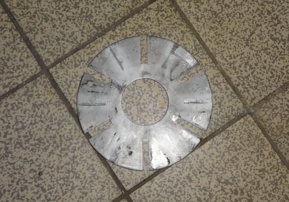

Hallo, habe mal eine Frage zur Scheibe die hinter dem Kettenradträger sitzt, welche Funktion hat sie? Bei mir verursacht diese Scheibe nämlich ein nerviges Klingeln, und nun wollte ich dieses Teil einfach weglassen und stattdessen aus Moosgummi derselben Stärke die Form ausschneiden und dort verwenden.
DSC00358 1.JPG (126.97 KiB) 9115 mal betrachtet
Gruß Tobias

Die Scheibe hält den Ruckdämpfer an seinem Platz.
Habe die scheibe mit silikon festgeklebt.
Ruckdämpfer hätte ich noch in neu.
Maicogruß.Peter

Ok, dann mach ich den besser wieder rein, Ruckdämpfer ist bei mir noch in Ordnung. Danke

Während der Fahrt höre ich nichts. Nur im Stand wenn ich gegen das Hinterrad oder den Rahmen schlag dann gibt es ein klingeln. Hatte mich zwar erst irritiert, aber wenn man weiß was es ist....... ;)

Habe die Scheibe jetzt auch mit Silikon eingeklebt, gleich viel besser :)
