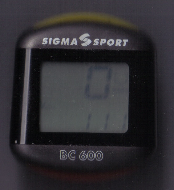

hier, hoffentlich zu erkennen, meine top speed mit orig. setup vom letzten Samstag:Diana hat geschrieben:Interessant zu wissen wäre es, wie schnell andere MD125 sind und ob diese die Höchsgeschwindigkeit von 116/123 km/h erreichen.

Aha, Norbert 111 km/h, nicht schlecht.

Achja, vmax 111 - Schnapszahl, DZM hab ich nicht, hatte aber längst nicht ausgedreht, ist eine quasi waagerechte 3 km lange Strecke mit leichten Kurven und wenig Wind.
