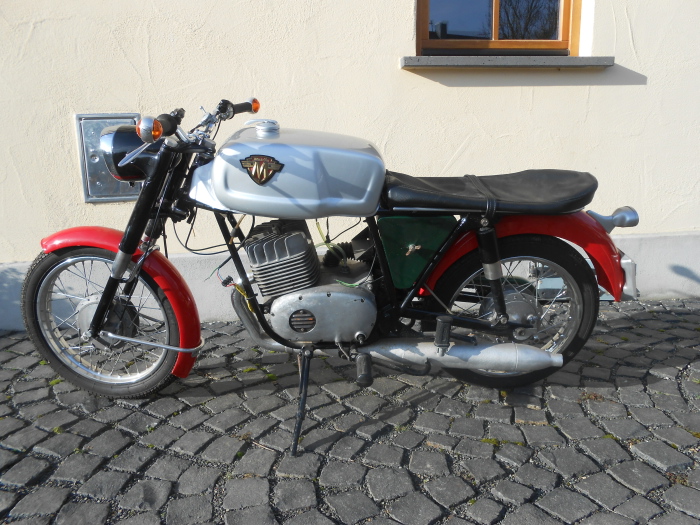

Hallo Leute!
Das ist sie!
Sie ist teilrestauriert und steht ca. 10 Jahre. Sie hat Papiere und Motornummer(eine sehr frühe), aber leider keinen originalen Brief.

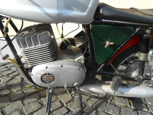

Viele Teil sind erneuert worden. Der Motor ist kurz vor der Standzeit überholt worden und bekam einen neuen Kolben. Die Felgen und Speichen sind neu, die Sitzbank ganz, nur ohne Innenleben. Der Kabelbaum ist nicht zu Ende verlegt worden und der Tank muß entrostet werden.

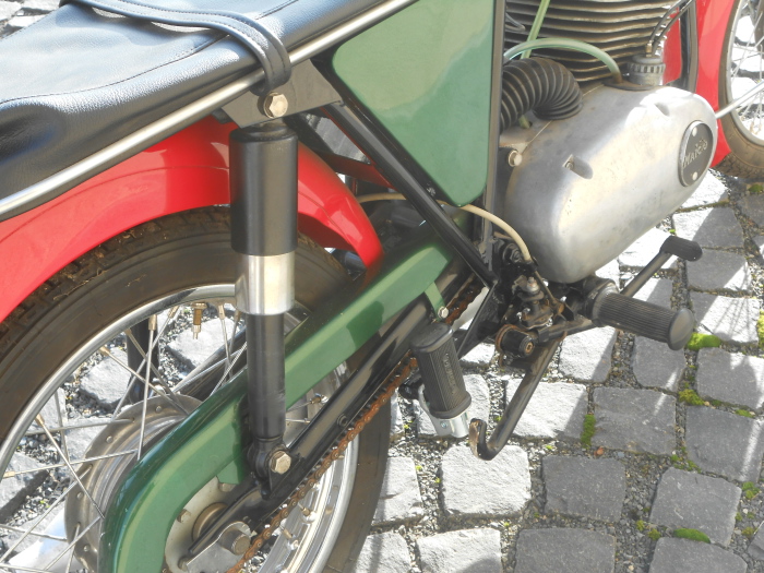

Der Lack gefällt uns nicht! Grüner Kettenksten und Seitendeckel geht gar nicht!

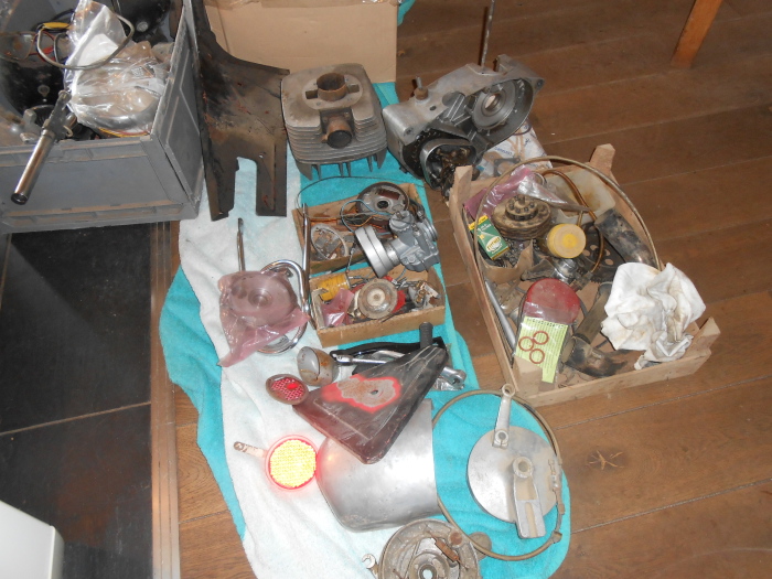

Mit dabei waren einige Kisten mit Ersatzteilen, darunter ein fast vollständiger Motor mit Motornr., Zylinder und vieles mehr. Preis 1900 Euro!

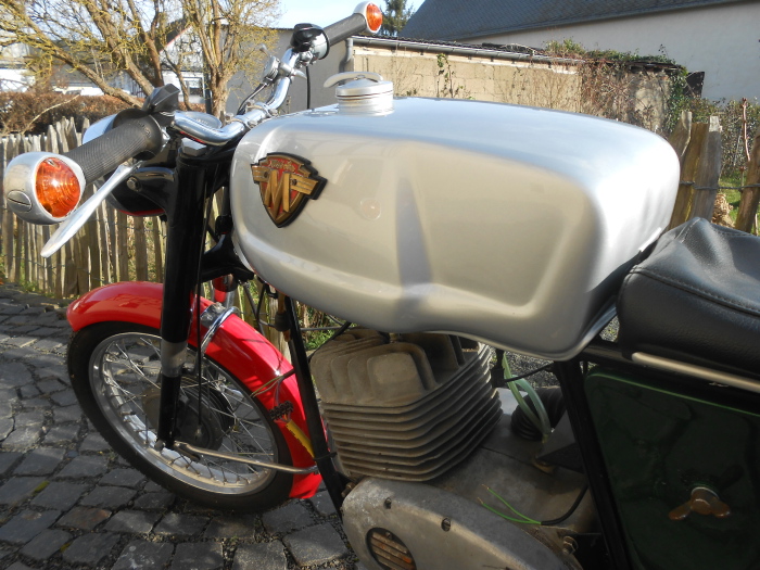

Besonders gut gefällt mir der alte Tank. Seine Form läßt das Maschinchen bullig, untersetzt aussehen.
Was denkt ihr, welche Arbeiten noch gemacht werden müssen und was sagt ihr zum Preis-Leistungsverhältnis?

Mensch Diana,
Ist doch ein super Schnapper. Ist schwer zu sagen,aber eine frühe Md ist sicher selten.
Wenn die Teile alle noch brauchbar sind,wäre auf jeden Fall O.K.
Kabel verlegen bei der spartanischen Elektrik kein große Akt,wenn man nicht völliger Laie ist.
Ich ziehe lmmer gleich noch zusätzliche Massekabel von der Lampe vorne,Rücklicht und an den Rahmen.Dann gibt's auch keine Masseprobleme den die originale Methode am blanken Blech ist gut für den Rost. Hatte ohne Massekabel schon im Blinkertakt funkende Lenkkopflager.

Finde ich nicht teuer mit die ganze Ersatzteile und viel ist schon restauriert !
Kabelraum kontrolieren wie ich schon geschrieben habe (Galerie), die grüne Teilen lackieren, Tank fertig machen (innen beschichten und schwarz Lack in Zentrum) Motorgehaüse polieren und gas

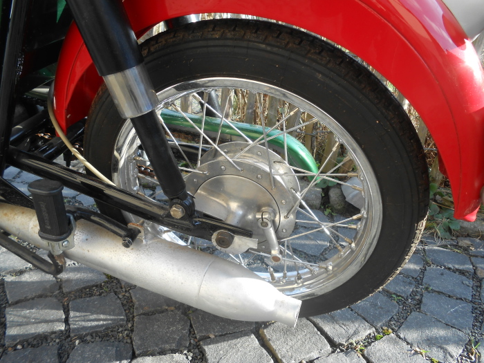

Die Rahmen- u. Motornummer ineressiert mich (gerne PN). Für eine frühe Version spricht: Lufikasten ohne Sicke, radseitig offener Kettenschutz, Auspuff mit angeschweißter Lasche statt Schelle.
Gegen eine frühe Version spricht: Vorderkotflügel mit Rohrstreben statt Blechprofil, Hinterkotflügel mit Innenblechen, Kettenrad mit 5 Befestigungsschrauben.
Wann wurden Rahmen mit Seitenständer und Hauptständer gefertigt? - Meine hat nur Seitenständer und ist EZ 68 (Originalbrief vorhanden).

das ist kein 11 PS Motor - der hätte einen anderen Zylinder.
- Aber verbrieft: die Rahmennummer ist um 87 höher als die Motornummer nämlich 330 Motor/417 Rahmen
