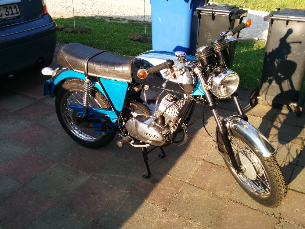

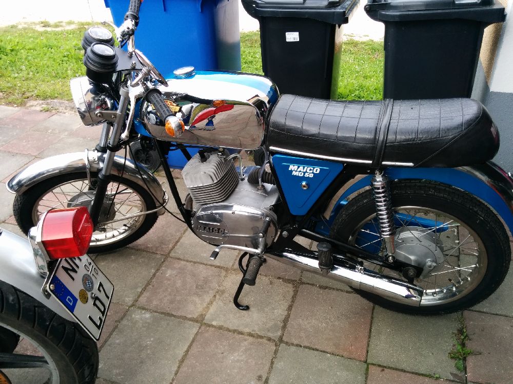

Hallo MD-Gemeinde,
ich möchte euch mein (fast) fertiges Bastelobjekt zeigen. Gekauft hab ich es 2009 und immer wenn ich Zeit (und Lust) hab ich dran rumgeschraubt. Sie hat seit 2014 Tüv und ist zugelassen, hatte aber noch mit kleineren Problemen zu kämpfen. Hoffe das die jetzt behoben sind und ich dieses Jahr dann richtig durchstarten kann.

Was ist denn das für ein Gummi? Eine Vergaserkomplettabdeckung?

Hallo Namensvetter,
schön das ein weiterer "50er Heuler" hier ist. Sieht gut aus!
Mir fällt das große Kettenblatt auf - wie hast du die Sekundärübersetzung gemacht?

Ladies first: Hallo Diana die Vergaserabdeckung mit dem Gummiteil ist bei den 50zigern Standart.
Hallo Norbert, die Übersetzung von 17/36 hab ich aus dem Reparaturhandbuch. Ritzel und Kette kam von Tennagels, das Kettenrad hab ich aus dem Industriebedarf geholt und dann auf meiner Drehmaschine der Nabe angepasst, der Lochkreis enstand auf der Fräsmaschine mit Teilapparat.

Ich fahre aktuell 14/31, dann geht es auch mal im 6. Gang etwas besser.
Dann hast du 1:2,12 übersetzt. Die letzten MD 50 waren werkseitig 1:2,07 (14/29) beritzelt.Maico-Nobbi hat geschrieben:die Übersetzung von 17/36 hab ich aus dem Reparaturhandbuch
Kettenradrohlinge kaufe ich bei Flexon. Die Grimeca Naben lassen sich gut bestücken, da die Kettenräder keine Kröpfung haben, das ist mal ein Vorteil bei diesen Maicos.Maico-Nobbi hat geschrieben:das Kettenrad hab ich aus dem Industriebedarf

Maico-Nobbi hat geschrieben:.. die Vergaserabdeckung mit dem Gummiteil ist bei den 50zigern Standart.
Scheinen rar zu sein die Teile, das ist die erste 50er, die ich damit sehe.
Grüße Diana
Re: Manchmal dauert's etwas länger
Ohne das Teil würde der Motor Nebenluft ziehen.
nö, hast wahrscheinlich nicht drauf geachtet. Meistens werden die 50er von der Schokoladenseite dargestellt.Diana hat geschrieben:Scheinen rar zu sein die Teile, das ist die erste 50er, die ich damit sehe.
Kann sein, Norbert.Norbert hat geschrieben:
nö, hast wahrscheinlich nicht drauf geachtet. Meistens werden die 50er von der Schokoladenseite ..
