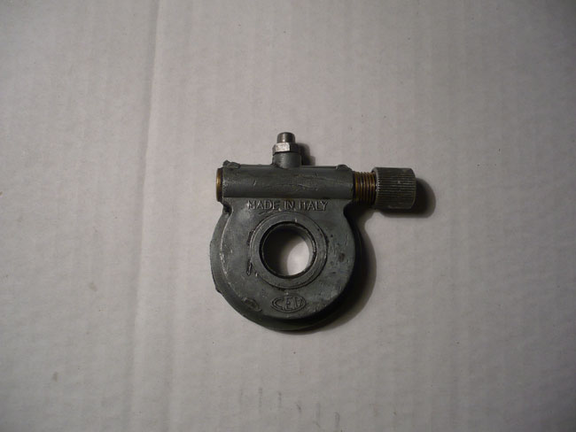

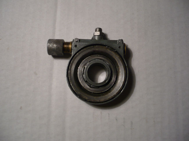

Hallo Spezialisten,
ich bin gerade am Zusammenfügen der Maico. Hatte mir auch immer schön Fotos gemacht damit ich mein Gedächtnis
wieder auffrischen kann wenn ich sie mir anschaue und nichts verkehrt herum restauriere.
Nun habe ich beim Tachoantrieb etwas geschlampt. Ich weiß zwar wo die Schnecke hingehört aber so wie sie aussieht fehlen da 2 Blechnasen.
Auch wenn sie dran wären fehlt mir momentan eine grandiose Einbauidee-:(
Habe mal 2 Fotos mit beigefügt.
Vielleicht kann mir jemand Unterstützung geben, auch mit einem kleinen Videoclip, wie es richtig ist.
Abschließend die Frage: kann man die Schnecke reparieren oder muß man sie erneuern? Und wenn ja, gibt es noch solche Tachoschnecken?
Danke im Voraus
Michael

Re: Maico MD50 CEV Tachoschnecke defekt
Hallo Mickael, ich denke mit neuen CEV Tachoantrieben für 16 Zoll Räder ist es schlecht. Die gab es vor 25 Jahren schon nicht mehr. Ich habe schon mal Tachoschnecken repariert, neue Blechstreifen angelötet, ist aber Fummelkram!Mickael hat geschrieben:

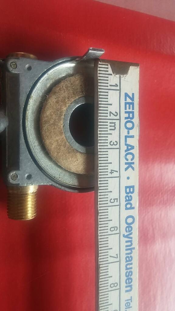

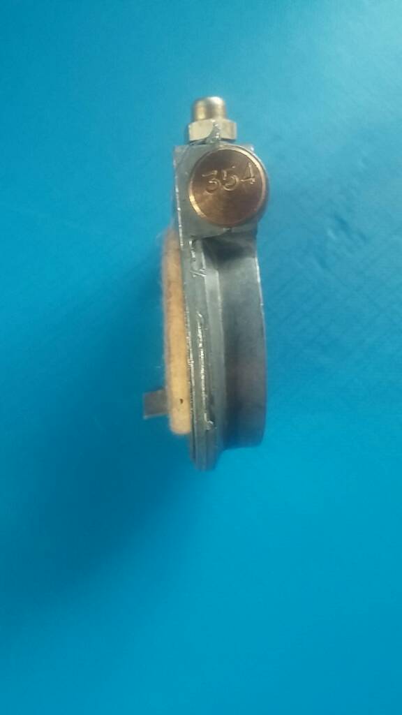

Hallo Maicofreunde,
ich habe dieses Thema bei meiner Suche im Internet gefunden und mich hier angemeldet.
Grund dafür ist folgener : Ich habe bei einer Hobbyaufgabe einige Ersatzteile erstanden - vor allem Käfer Teile. Aber es war auch eine Tasche mit neuen Tachoschnecken dabei. Hersteller ist CEV. Da ich die so keinem Motorrad/Moped zuordnen kann habe ich nach Vergleichsbildern gesucht. Die hier in diesem Thema sind am ähnlichsten. Ich habe mal Bilder von meinen angehängt. Vieleicht könnt ihr mir mehr dazu sagen. Der Innendurchmesser ist 15mm. Die eingeschlagene Nummer ist 354.
MfG Thomas
MfG Thomas

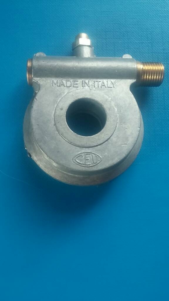

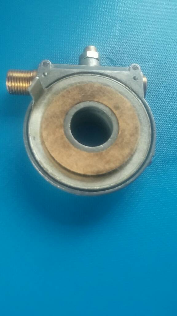

Hallo nochmal!
Kann mir keiner was genaueres zu meinem Tachoantrieb sagen? Würde er bei einer MD50 passen? Oder welcher Hersteller hat noch diese Schnecken verbaut?
Hab noch mal ein Foto eingestellt.
Bin für jeden Hinweis dankbar.
Thomas
Thomas
