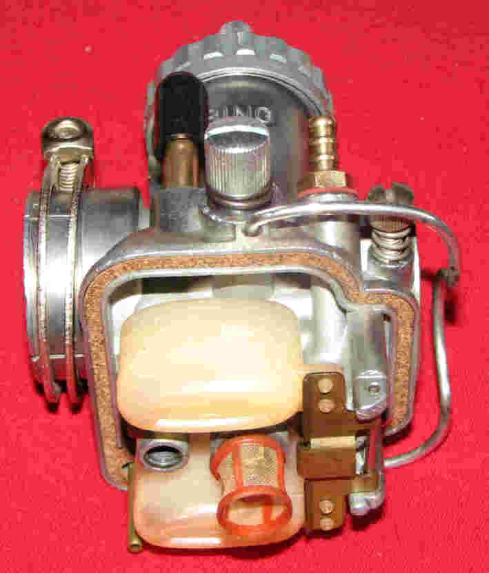

Diana hat ín Mannheim ein gutes Vergasergehäuse gefunden Typ 53 1/26/121.
Ist das Vergasergehäuse original so kurz, oder hat da jemand dran herum gemacht?
Re: Vergaser 1/26/121
Beitrag von Andi » Mi 21. Okt 2015, 14:46
Ist bei meiner MD auch so.
Der / 121 wurde bei MC und MD verbaut,siehe das Datenblatt von Bing.
Alles O.K.

Danke, Andi! Klar, für die 29 Euro, die das Teil gekostet hat, kann man schon mal mißtrauisch werden.
Ist ja blitze blank geworden..

Danke Andi,
habe ich mir schon gedacht da auf dem Bing-Typenblatt bei Luftfilteranschluss ein Strich ist.
Also kein Luftfilteranschluss vorhanden.
Den Vergaser habe ich heute nach Bingliste neu bestückt, der Schwimmer, den Düsenhalter und der Schwimmerkammerdeckel habe ich vom alten Vergaser übernommen.

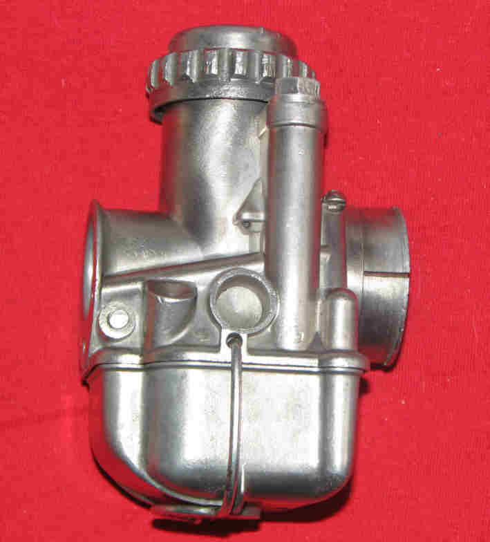

hier mal ein Bild von dem Patienten, er sollte wieder funktionieren wie neu.

Sehr schön,
auch die Siebhülse ist montiert.
Verhindert Schaumbildung und zuverlässig Sprit für die Hauptdüse.
Warum bei mir dieser Vergaser drauf war kann ich auch nicht sagen.
Den das Abdrehen von dem Vergaser und sauber verrunden kostet ja auch.
Aber Hauptsache der paßt dafür, und den Luftfilteranschluß braucht eh kein Maico Drehschieber Motor.
Bestückt ist der genau wieder der /118 und der /98, Maico Baukasten eben. :mrgreen:
Nur ein Tipper hat meiner nicht,der bleibt leer und die Vergaser Entlüftungsschlauch ist da bei mir montiert.
Ich mache am Samstag mal ein Bild von Meinem ,da ich eh einmotte.
Beitrag von Diana » Do 22. Okt 2015, 19:28
:ugeek: :D Ich staune nicht schlecht. Fantastisch! ..und ein tolles Bild.
