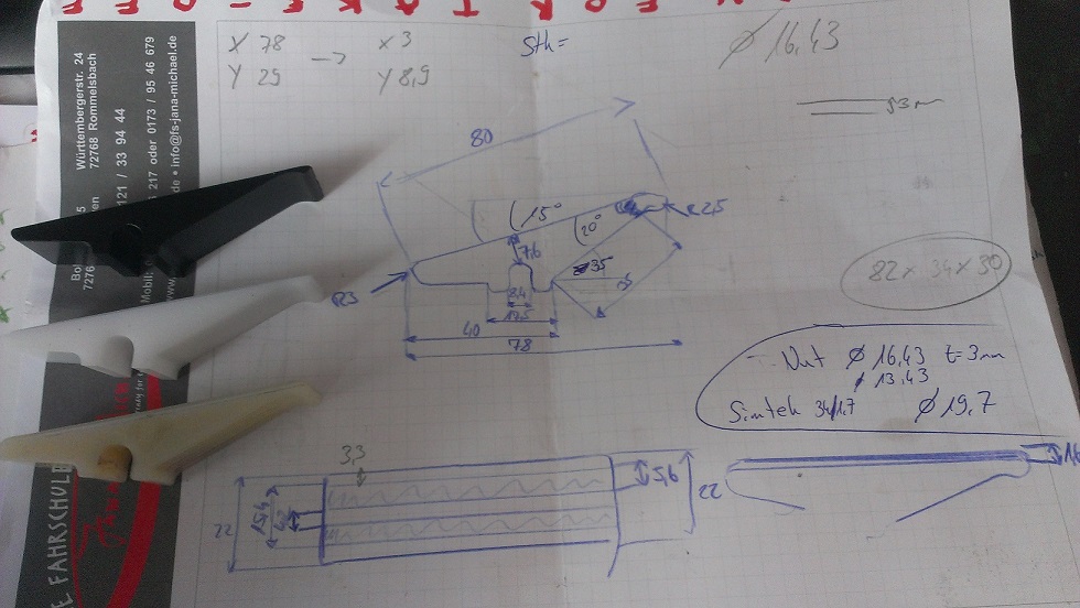

hallo ich suche eine zeichnung vom orginal primärkettenspanner maico md 250 hat jemand sowas.

Hmm - verstehe deine Frage nicht so richtig. Die MDs haben doch keinen Spanner. Das sind doch nur Gleitstuecke aus Kunststoff. :?:

Aber vielleicht hat jemand davon eine Zeichnung oder macht eine Skizze?

Sind die nicht mit MC Motoren gleich ?
Meine 490 er hat unten so einen Polyamid Gleitschuh drin.
Die MD 250 hat Eine oben und unten,der Obere ist immer weniger verschlissen.
Im Winter Kupplungsdeckel abbauen, ausbauen -> messen. :idea:

bei mir hatte es die Gleitschuhe in der WK zerbröselt - zum Glück hatte ich noch Ersatz aus einerLK (passen!), wobei die auch nicht mehr so toll aussehen. Weiß jemand, ob und wenn wo es sowas noch gibt?

Und wenn ich welche brauche bastel ich mir neue. ;)

ja ich meine die gleitschienen.
hab jetzt welche nachgefräst.
passen zu 95 % also die wichtigen maße auf 0.05mm
nur die länge passt nicht ganz aber ist ja völlig egal solang der abstand der bohrung zur reibfläche passt.
5 stunden war ich drann mit konstruieren zeichnen und fertigen ^^

Na sag ich doch - selbst basteln. ;) Weches Material hast du genommen?

hab verschiedene gemacht POM PA6 und PET
ich denke sind alle geeignet jedoch beim pom könnte es zu brüchig sein wobei ja keine schläge draufkommen
