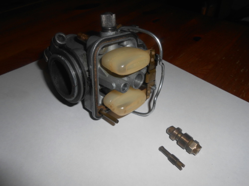

habe den Vergaser jetzt mal demontiert und zerlegt ( Bild folgt ). Müßte in der Bohrung der Hauptdüse nicht noch ein Zerstäuber
sein ( siehe Explosionszeichnung/Bing ). Das mit dem Resonanzauspuff interessiert mich vor allem theoretisch. Auslaßsteuerwinkel,
Abgastemperatur, dann für das " Ding" Resonanzlänge ermitteln und dann Skizze anfertigen. In die Realität läßt sich das Ganze, bei
Bedarf, dann immer noch umsetzen. Wollten mit der MD noch ein paar Jährchen fahren, nicht versemmeln.

Noch ein Bild:
- Motor zum Laufen bringen Nr3 009.jpg (60.16 KiB) 26024 mal betrachtet

Hallo Diana,
genau der fehlt!
Bing Nr. 51-590/10 - kostet ca. 7,50 €.
Hatte ich heute erst in den Fingern - bei meinem Vergaser ist der Schwimmer hinüber.
Ohne den Zerstäuber läuft sie viel zu fett.
genau der fehlt!

Der Zerstäuber bleibt oft oben hängen.
Wenn oben wo der Schieber mit Nadel in den Düsenstock läuft man ein messingfarbigen Ring sieht,steckt dieser noch drin.
Teilweise sogar richtig festgegammelt.

Re: MD von OER
Ohne Zerstäuber läuft gar nicht's.
Wo ist den die Nadeldüse,die hier auch fehlt.
Den erst kommt der Zerstäuber,die Nadeldüse setzt sich dagegen und hier abgebildete Mischrohr/Hauptdüsenstock befestigt alles und Dichtet.
Auch die Siebhülse um die Hauptdüse ist sinnvoll und verhindert Schaumbildung und ein beruhigtes Benzin Niveau.
