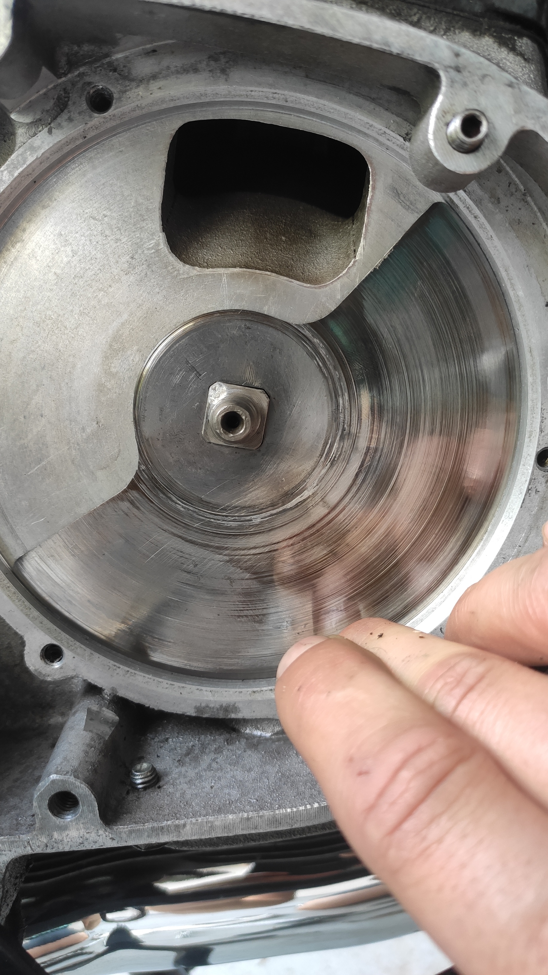

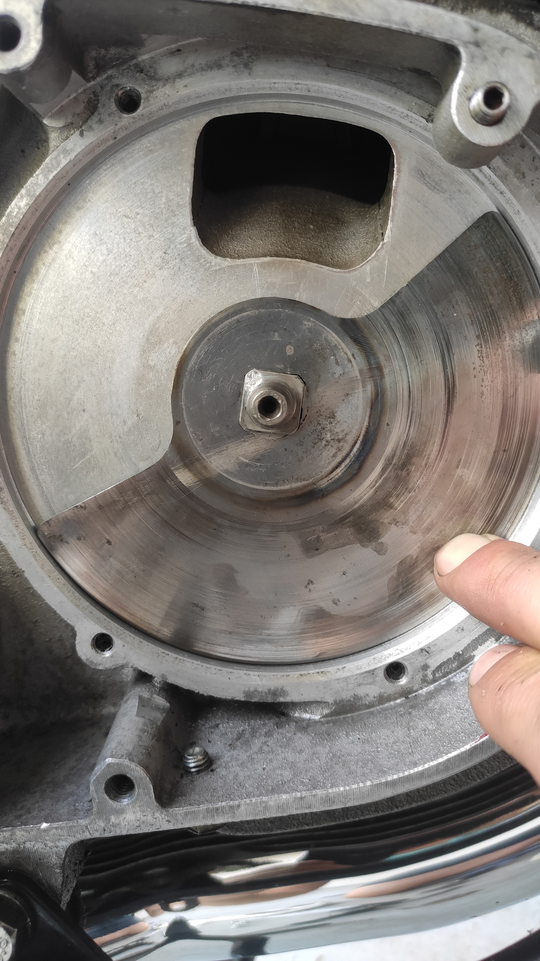

1. MD250:
Position A ist Kante Drehschieber kurz vor der Einlasskante in OT. Fährt gut, bin ich auch jahrelang gefahren.
MD250 Position A.jpg (1.81 MiB) 4678 mal betrachtet
Aufgrund der Probleme mit meiner MD50 habe ich den Drehschieber auch bei der 250 einmal umgedreht.
Das ist dann Position B mit mehr Abstand von Drehschieber zur Einlasskante in OT.
Position B zeigte dann bei sonst komplett identischer Einstellung ein besseres Kaltstartverhalten und bei 4000U/min bei Vollgas wieder ein Ruckeln. Dies hatte ich zuvor mit leichtem Herabsetzen der HD wegbekommen. Ansonsten gute Fahrleistung, tendenziell etwas mehr Kraft, aber wirklich nur tendenziell.

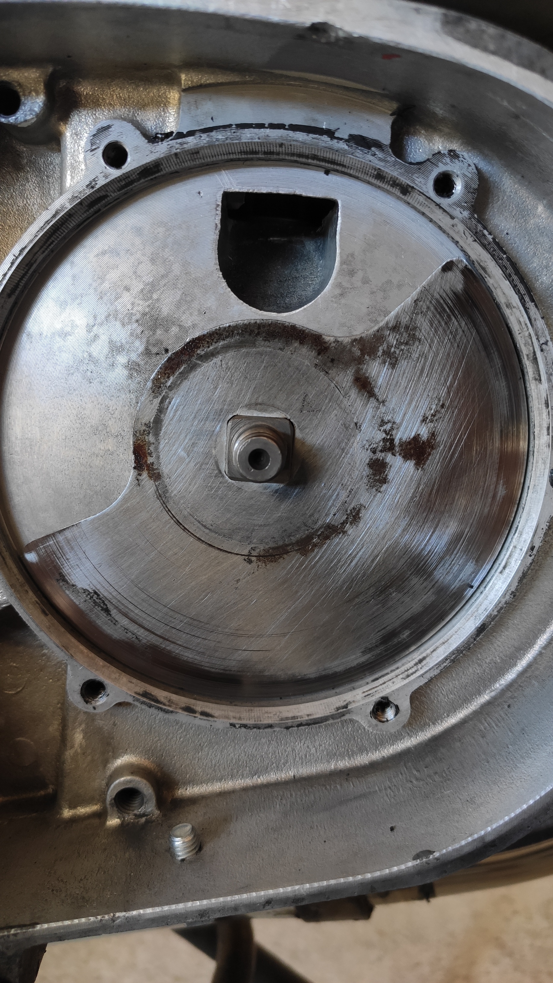

2. MD50:
Position A entsprechend wieder in OT geringerer Abstand von Drehschieber zur Einlasskante. Hier hatte ich mit Position A immer das Problem, dass der Motor nach Vollgas, Gaswegnahme und anschließendem wieder Gas geben weg blieb. Nach einigen Sekunden Vollgas halten setzte der Motor wieder hart ein. An ein rundes Fahren ist so nicht zu denken. Auch ein wie im Forum als Tipp zu findendes Absenken des Schwimmerstands brachte keine Lösung.
Selbe Symptome mit Bing 2/20/20 und 1/20/101.
MD50 Position A.jpg (1.69 MiB) 4678 mal betrachtet

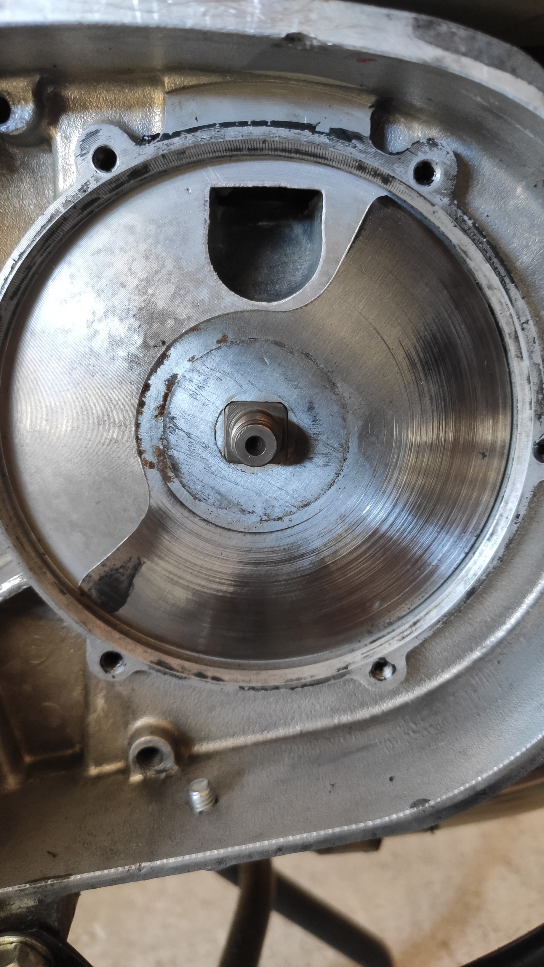

Position B deutlich größerer Abstand von Drehschieber zur Einlasskante in OT.
Brachte einen deutlichen Unterschied bei der Gasannahme. Hängt sehr gut am Gas, keinerlei verschlucken mehr.
Jedoch tritt hier in den höheren Drehzahlen ein Ruckeln auf, welches die Drehzahl begrenzt da hier die Leistung kurz einbricht. Veränderungen der Hauptdüse und des Zündzeitpunkts brachten keinen wirklichen Erfolg.
Symptome mit beiden Vergasern eigentlich gleich.
Bei Position B ist der Pfeil auf dem Drehschieber im verbauten Zustand zu sehen.
MD50 Position B.jpg (2.1 MiB) 4678 mal betrachtet
