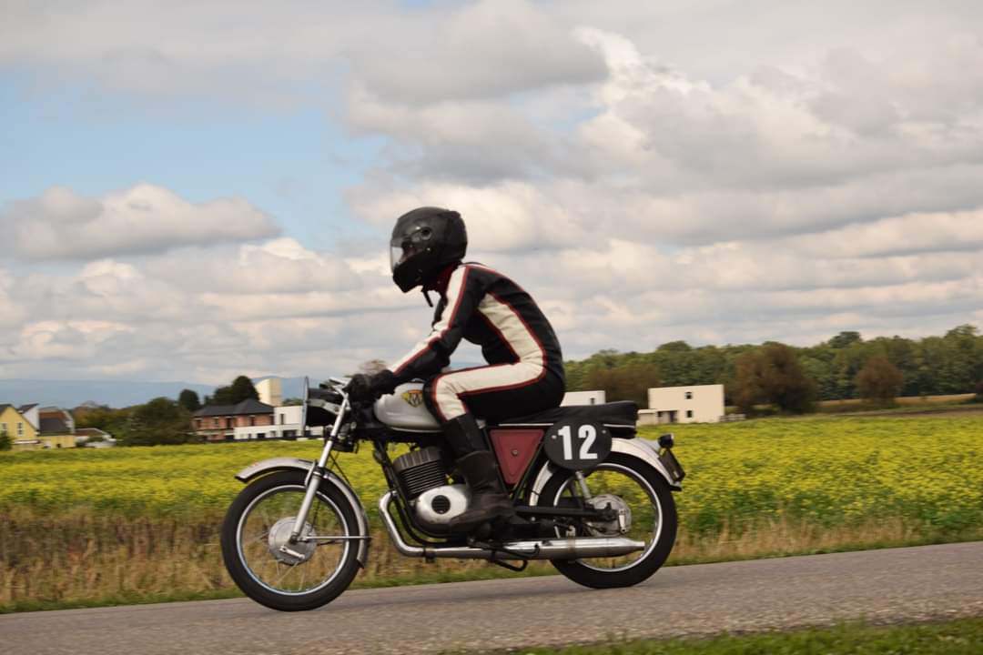

Also 5 Gänge Schaltautomat ist.... #%@%!! 😉
Oder sollte man sagen, 6 Gänge Schaltautomat ist besser.
Aber wenn alles gut geschmiert und gut ausdistanziert ist, kann man doch gut fahren und sogar sportlich.
Boesenbiesen 2024
Ich habe älteste bis modernste (1979 MC) Getriebe, ich denke die 5 Gang hat doch Charme.
Ja am Anfang hat man sehr oft Leerlauf, aber es nimmt mit der Zeit ab.
Ich errinere mich nicht, Problemen Leerlauf zu finden, zwischen 1. und 2. Gang...
Mit Ritzel habe ich auch kein Problem, vielleicht hast Du voll Leistung nicht ??? Wie waren Kolben und Zylinder ?
Maico Gruß, Gilles

Schön schnelles Foto! Meine MD ist auch rot, aber mit altem Tank und alter Gabel.
