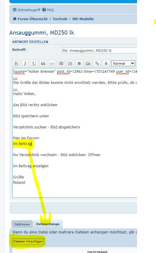

Hallo Volker,
das Bild rechts anklicken
Bild speichern unter
Verzeichnis suchen - Bild abspeichern
hier im Forum:
Im Beitrag Dateianhänge Dateien hinzufügen
ins Verzeichnis wechseln - Bild anklicken- Öffnen
Im Beitrag anzeigen
Roland
