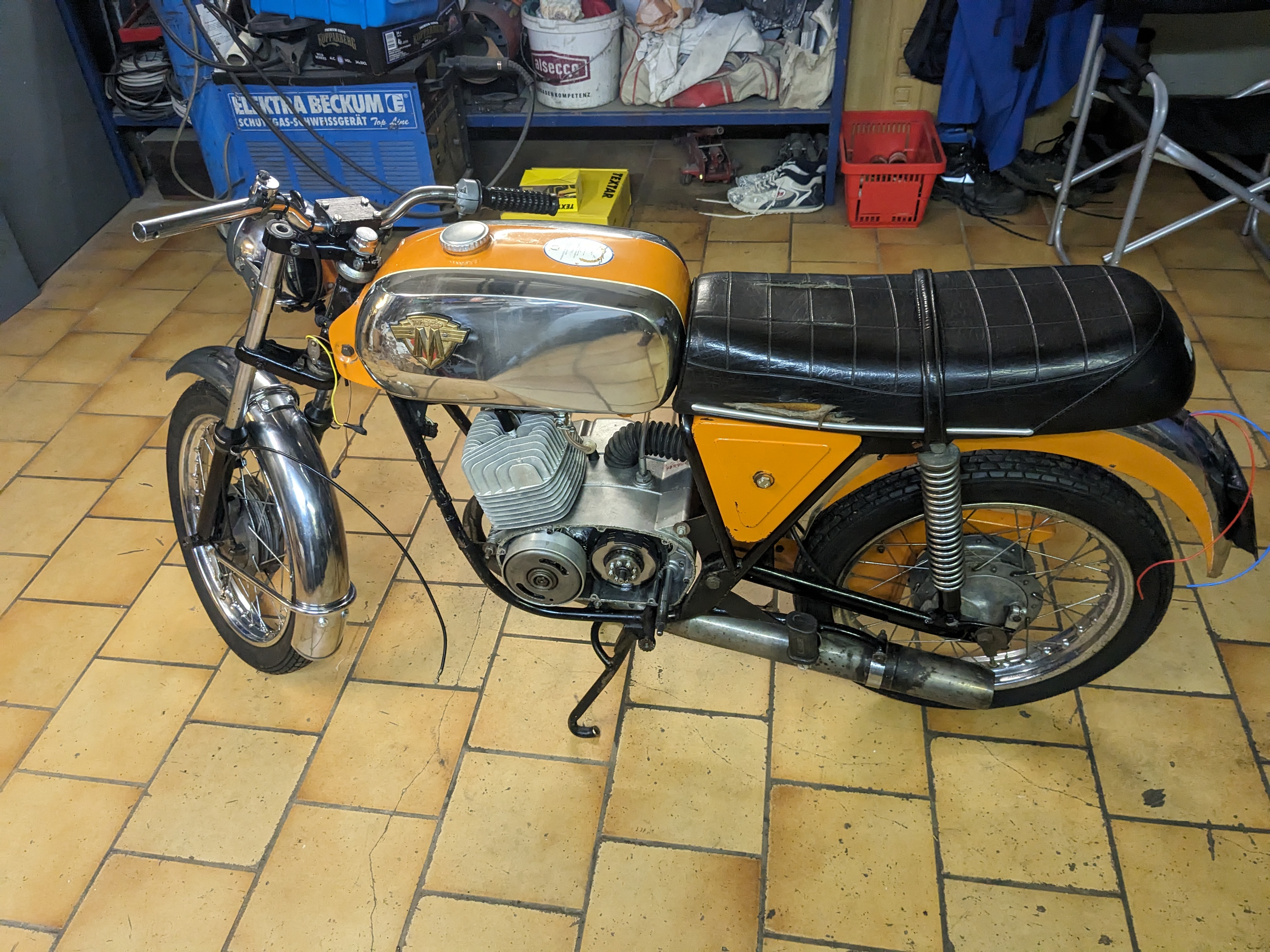

Ich wollte einen Beitrag erstellen, in dem ich Euch meinen Aufbau bzw. Zusammenbau meiner MD50 präsentieren möchte.
Da es meine erste Maico ist, werde ich auch hier einige Fragen stellen. :D
Was bereits an der MD durchgeführt wurde:

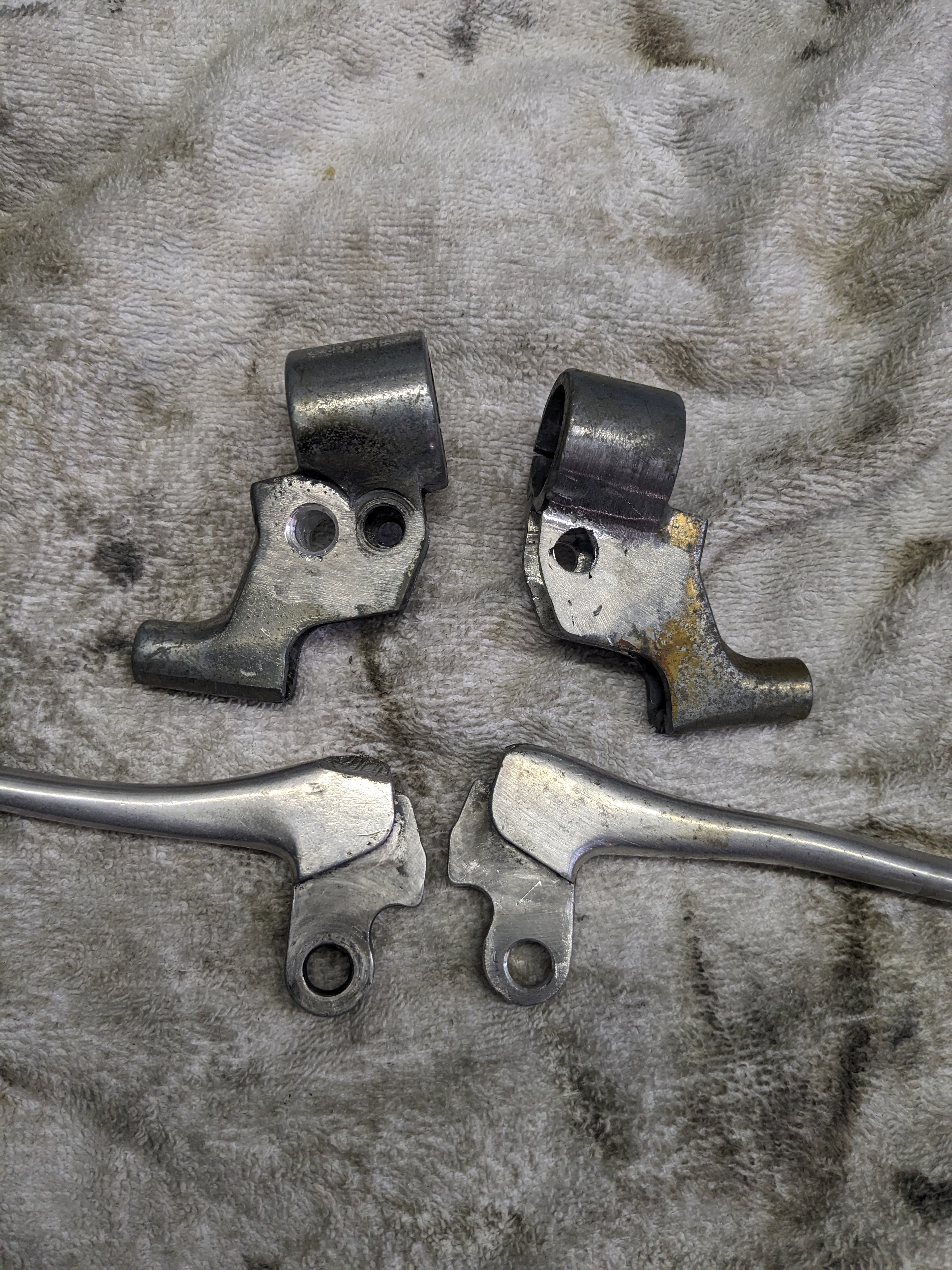

Tank wurde gereinigt und von einem alten Hase wurde er ausgebeult. Habe den Zylinder honen lassen, danach wurde dieser gereinigt, zudem habe ich das Gewinde des Zylinderkopf instand gesetzt. Der Vergaser wurde gereinigt(Ultraschallbad) und die Dichtungen wurden erneuert. Habe den Luftfilter erneuert(Eigenbau). Ein Großteil des Chrom wurde wieder frisch gemacht. Habe die defekten Griffarmaturen repariert, diese müssen noch lackiert werden, da sie mir so nicht gefallen.

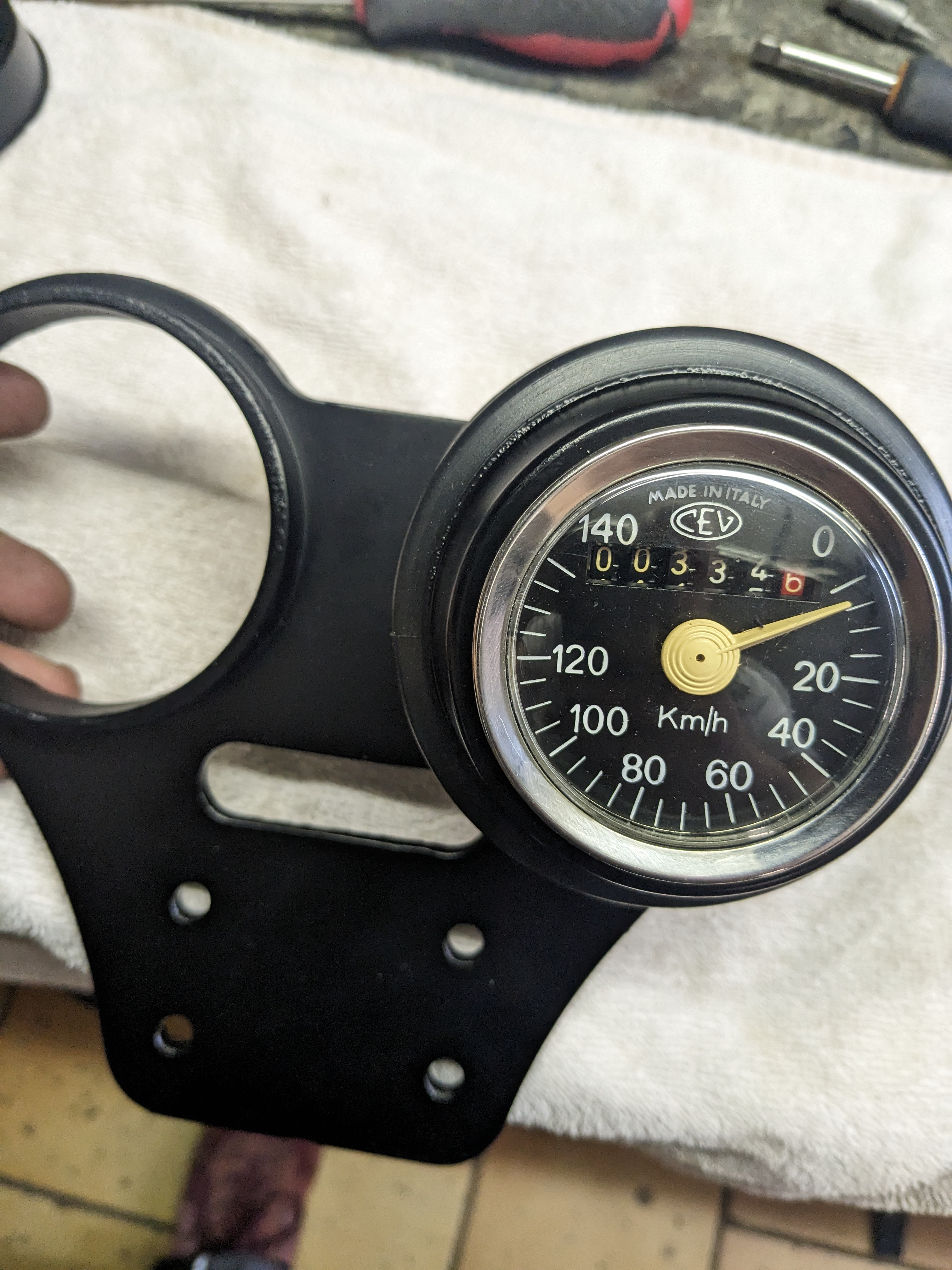

Habe einen neuen Gummi für den Tacho organisiert, jetzt bin ich mit dem Zusammenbau des Cockpit beschäftigt.
Frage: wird der Tacho zur Gummimanschette noch zusätzlich in dem Cockpit befestigt?
Natürlich benötige ich noch ein paar Teile :D
Eine Tachowelle, Rücklicht(Schwanenhals), Drehzahlmesser(schwierig dies zu erhalten) und Gummis für den Schalthebel und Kickstarter. Könnt ihr mir sagen, wo ich die Teile erhalten kann? Wenn jemand was zu verkaufen hat, kann sich gerne melden :)
Ich werde Euch immer auf dem Laufenden halten.
Gruß Luch'sn

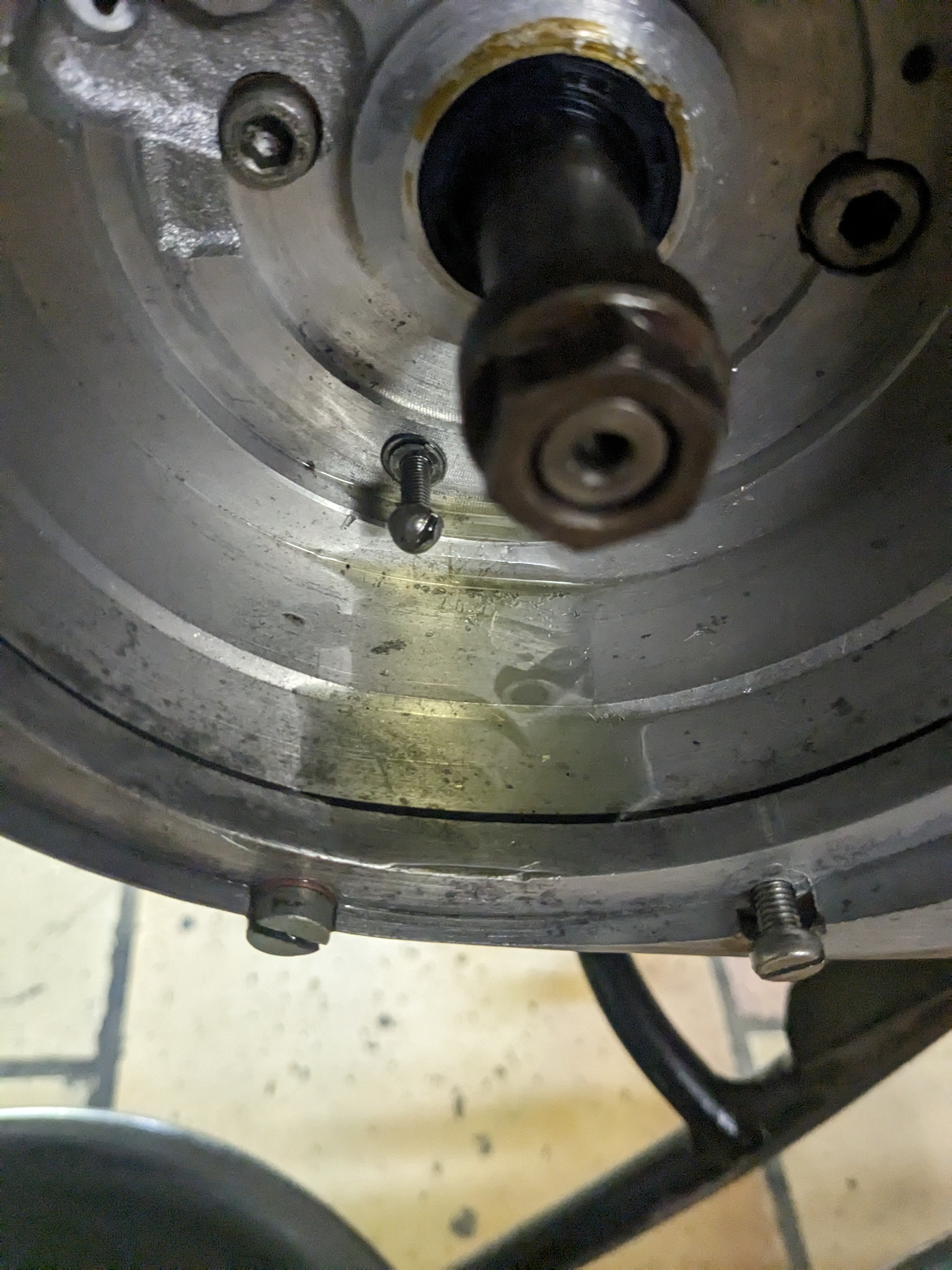

Ist es normal, dass Öl aus den Bohrungen der Grundplattenbefestigung am Limadeckel raus kommt? Ich hatte das Öl zuvor abgelassen, und jetzt beim Auffüllen ist es mir direkt aufgefallen.
Gruß Luch'sn
Beiträge: 300
Re: Meine MD 50
Beitrag von Norbert » Di 17. Okt 2023, 22:20
klar, Gewindedurchgangsloch , dahinter Ölraum. Da kommt Öl durch, also Flüssig - Gewindedichtung verwenden.
Dazu hatten wir schon mal einen Tröööt - Suche bemühen!

mir ist es schon bewusst, dass aus einer durchgehenden Bohrung Öl austritt. Ich wusste nur nicht, ob das original so ist, oder ob der Vorbesitzer daran was verändert hat.
Gruß Luch'sn

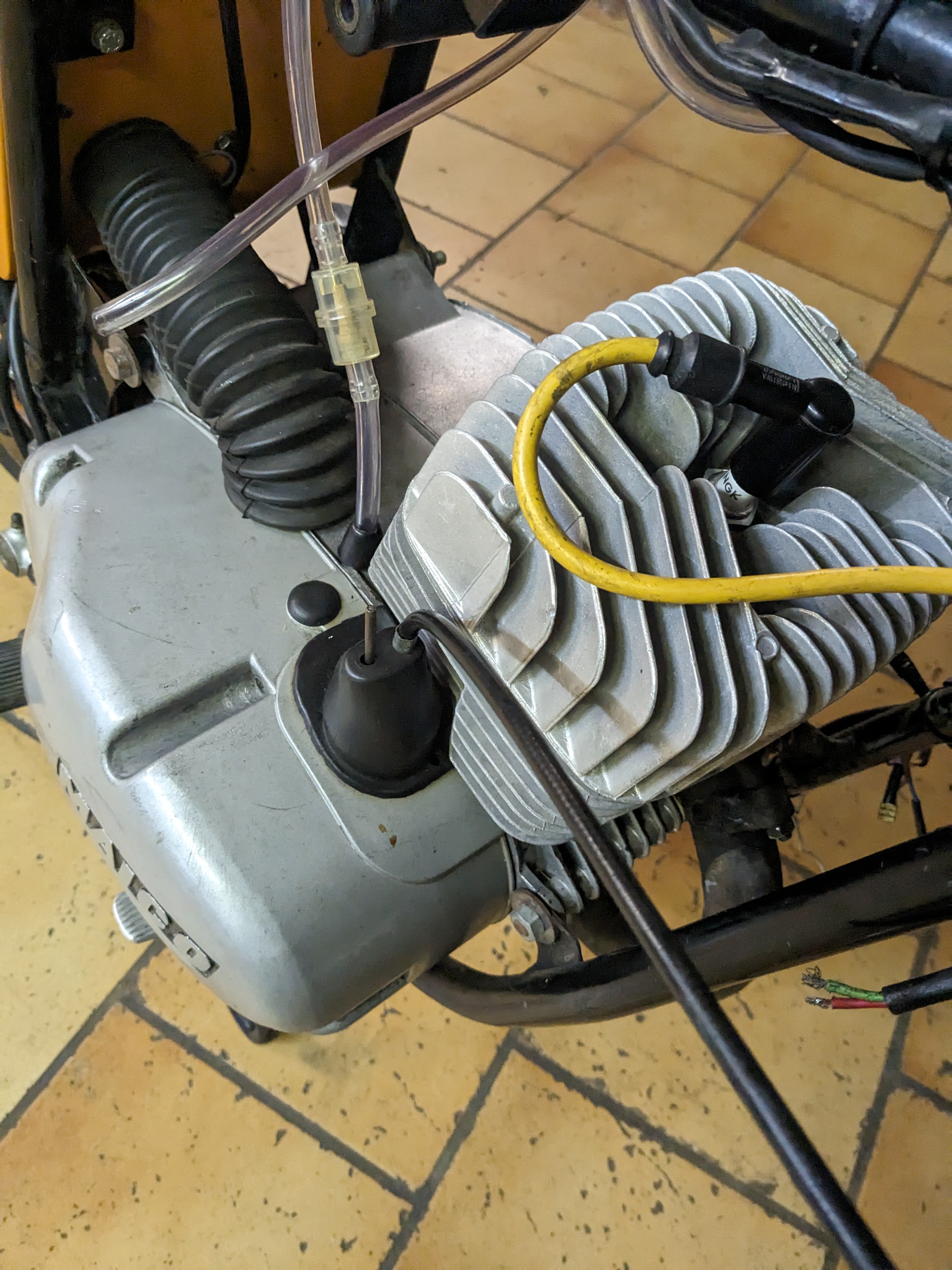

wollte den ersten Startversuch durchführen, doch der Kickstarter macht Probleme. Dieser wird nach dem Betätigen nicht mehr zurück geholt, zudem klackert es dauerhaft(Freilauf des Kickers). Ich werde wahrscheinlich den Motor überholen müssen, da die Kickstarterfeder defekt ist?
