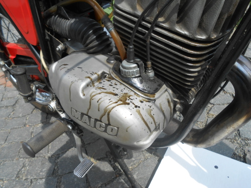

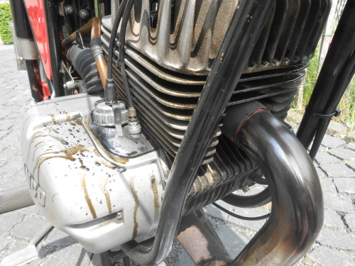

Hallo MD-Freunde!
Auweia, als ich heute von meinem Feiertagstöurchen zurückkomme, sehe ich schreckliches :o ! Vorn ist der Zylinder patsch-naß und schaut mal wie der Motor aussieht. Könnte die Kopfdichtung sein, oder :( ?
Ich hab noch ein zweites Problem: Die qualmt immer so, wenn ich Getriebeöl nachgeschüttet hab. Könnte davon in den Motor gelangen?
Hoffe auf Hilfe
Grüße Diana

Hui schöne Sauerrei,
Wenn der Motor nach dem Auffüllen stark Qualmt und dieser stechend nach Getriebeöl stinkt,dann zieht es der Motor wo rein. Vermutlich am Kurbelwellensimmerring. Bist Du sicher das die Soße vom Kopf kommt ? Die 4 Schrauben vom Auspuffflansch lösen sich gerne.Hoffentlich nichts größeres. Geh am besten zum Bernd.
Wünsch Dir viel Glück ,Diana

da die oberste Rippe ölig ist, tippe ich auf lose Zylinder-Stehbolzen.

Stimmt,ist ölig. Handy ist für solche Bild schlecht. Habe ich erst durch zoomen gesehen.
Jetzt heißt's mit einer 11er Nuß gefühlvoll alle Kopfmuttern zu testen.

Hallo Andi und Norbert!
So, die vier Muttern sind nachgezogen. Eine, vorne links, war bißchen lose. Und: Die zwei obersten Rippen waren ölig vorne, da ist es wohl runtergelaufen. Norbert, deinen Adleraugen entgeht wirklich nichts. Nach einer kurzen Probefahrt, dreimal durchs Dorf :D war noch alles trocken. Mal gucken, ob es auch nach einer längeren Fahrt so bleibt.
Andi, stinken tut der Qualm nicht und es qualmt auch nur, so 30km immer nach Getriebeölbeigabe. Im letzten Jahr war das auch. Kurz vor dem MFD-Treffen in Oer wurde Getriebeöl nachgefüllt. Sie qualmte wie eine Irre dort :roll:
Grüße Diana
