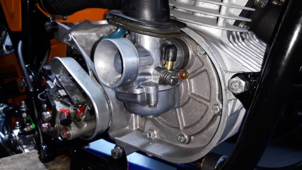

Hallo Maico Freunde,
an meiner md 50 ist ein Bing 1/20/101 verbaut, ob die jemals damit gelaufen ist kann ich nicht beurteilen. Habe den Vergaser gereinigt und neu bestückt. Das Moped läuft damit so gut wie gar nicht. Springt schlecht an und hat keinen Leerlauf.
Hat einer von den md 50 Treibern hier im Forum auch diesen Vergaser verbaut und wie ist der bedüst?
20220521_094945 (Benutzerdefiniert).jpg (166.55 KiB) 10884 mal betrachtet
20220521_094156 (Benutzerdefiniert).jpg (233.69 KiB) 10884 mal betrachtet
Danke und Gruß
Lothar

der Zentralschwimmer-Vergaser ist nicht der Brüller, aber damit sollte der Heuler doch wenigstens laufen.
Drehschieber richtig eingebaut?

Moin Norbert,
ja, ist korrekt positioniert.
Ich glaube eher dass die Bedüsung nicht stimmt, wie gesagt ist auch beim Verkäufer nie gelaufen. Der hat die einfach mal gekauft und in die Ecke gestellt.
Hab keine große Lust jetzt mit 'nem Sack voll Düsen und Nadeln auszuprobieren was passt. Dafür ist das an der Maico zu mühsam.
Hab einen originalen, überholten gefunden und geb den alten in Zahlung.
Danke und Gruß
Lothar
