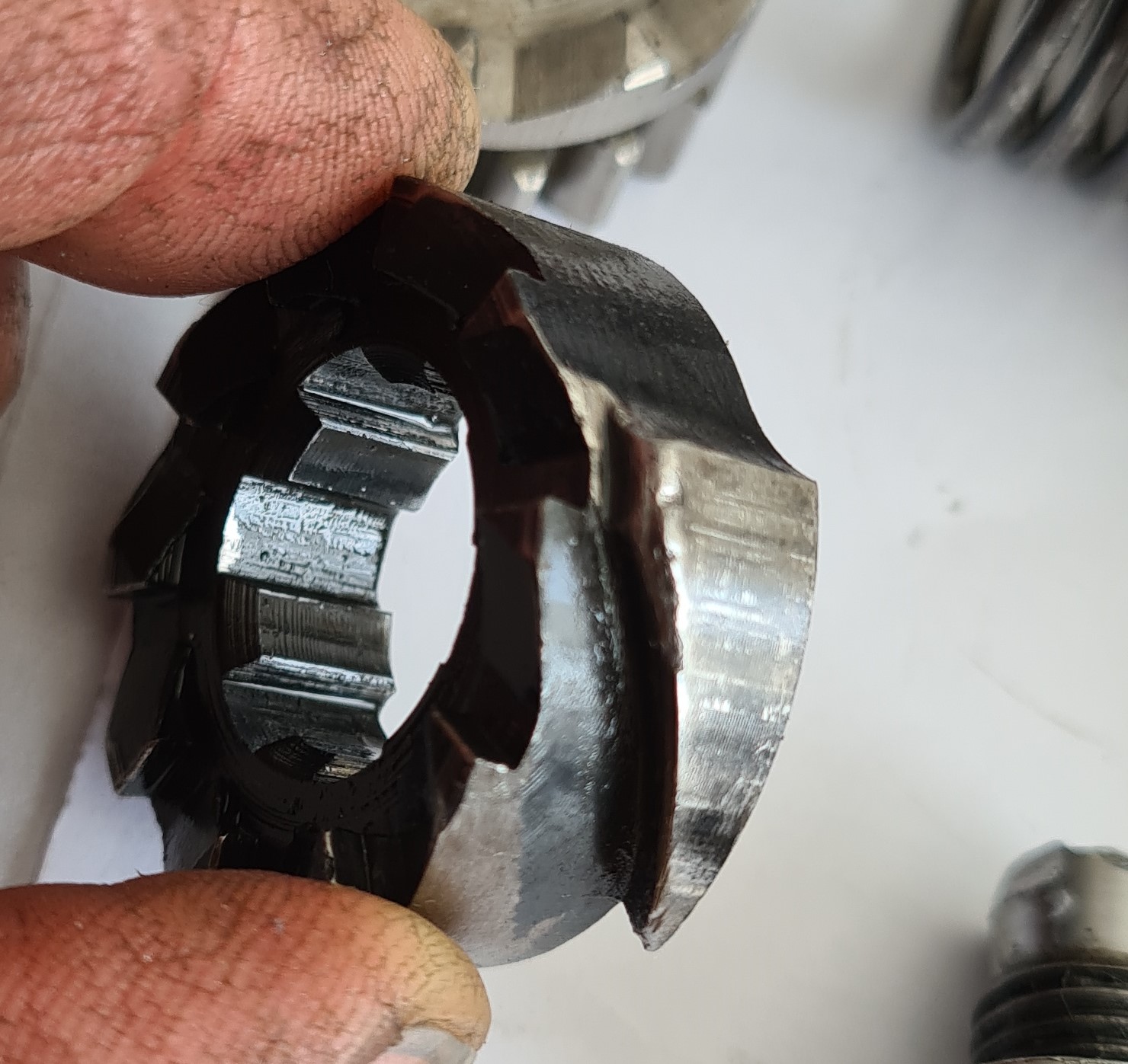

Leider ist heute bei einem Startversuch der Kickstarterhebel nicht zurück in die Ausgangsposition gegangen, sondern ist weiter nach vorn geschnellt und lag nahezu auf dem Schalthebel. Konnte den Kickstarter zwar wieder nach hinten bewegen aber es fühlt sich nich gut an. Da scheint der Anschlag und / oder die Feder weg zu sein oder aufgehangen.

Hatte hier im Forum noch einen Beitrag gefunden in dem das Problem geschildert wurde.

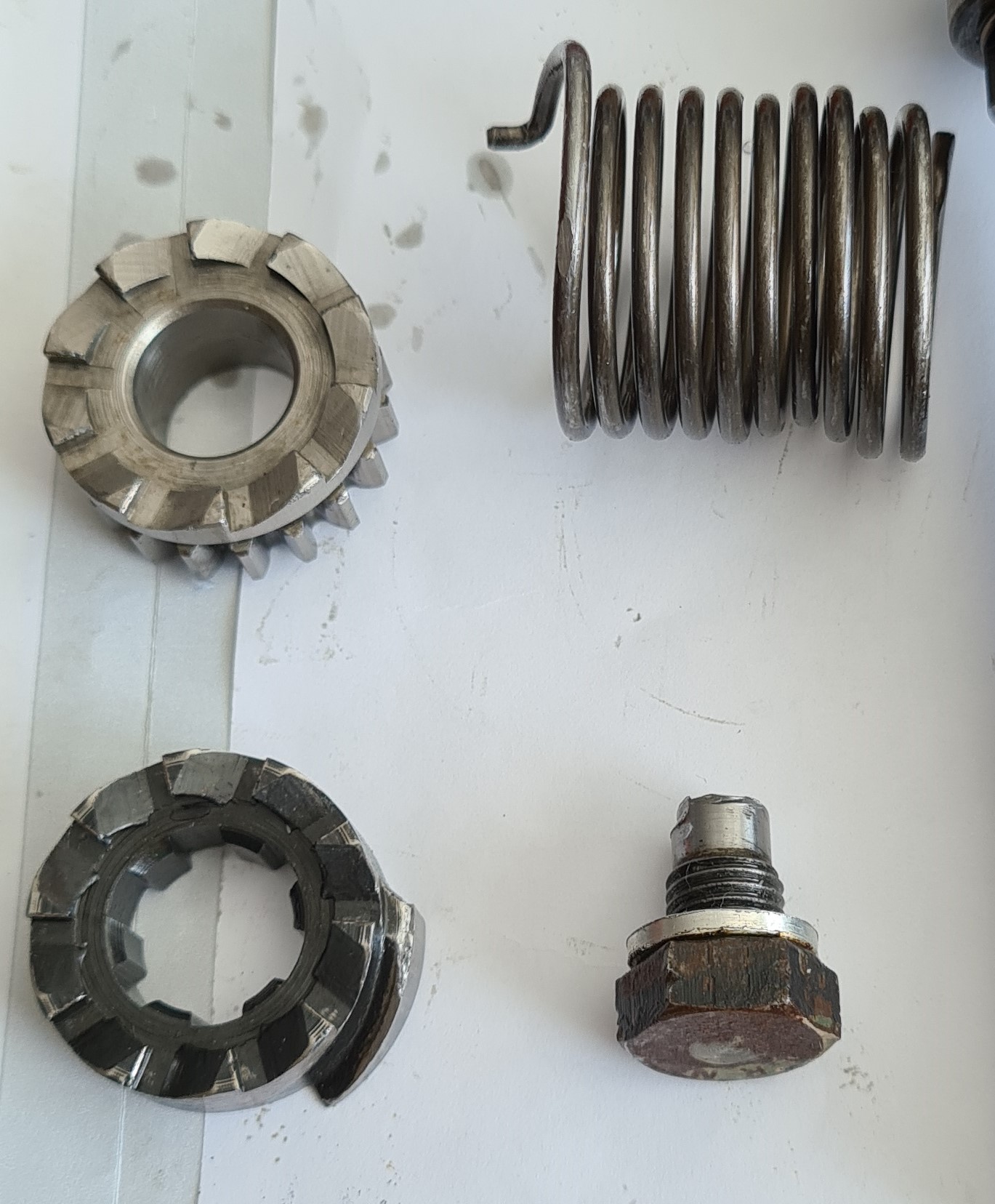

Daraufhin habe ich den Motor zerlegt und es sieht ziemich identisch aus.
Jetzt brauche ich Ersatzteile für einem Motor mit Motornummer: 148 1219
- Sperrzahnkörper Teilenummer 1012 oder 3424
vielleicht geht der auch noch, oder?

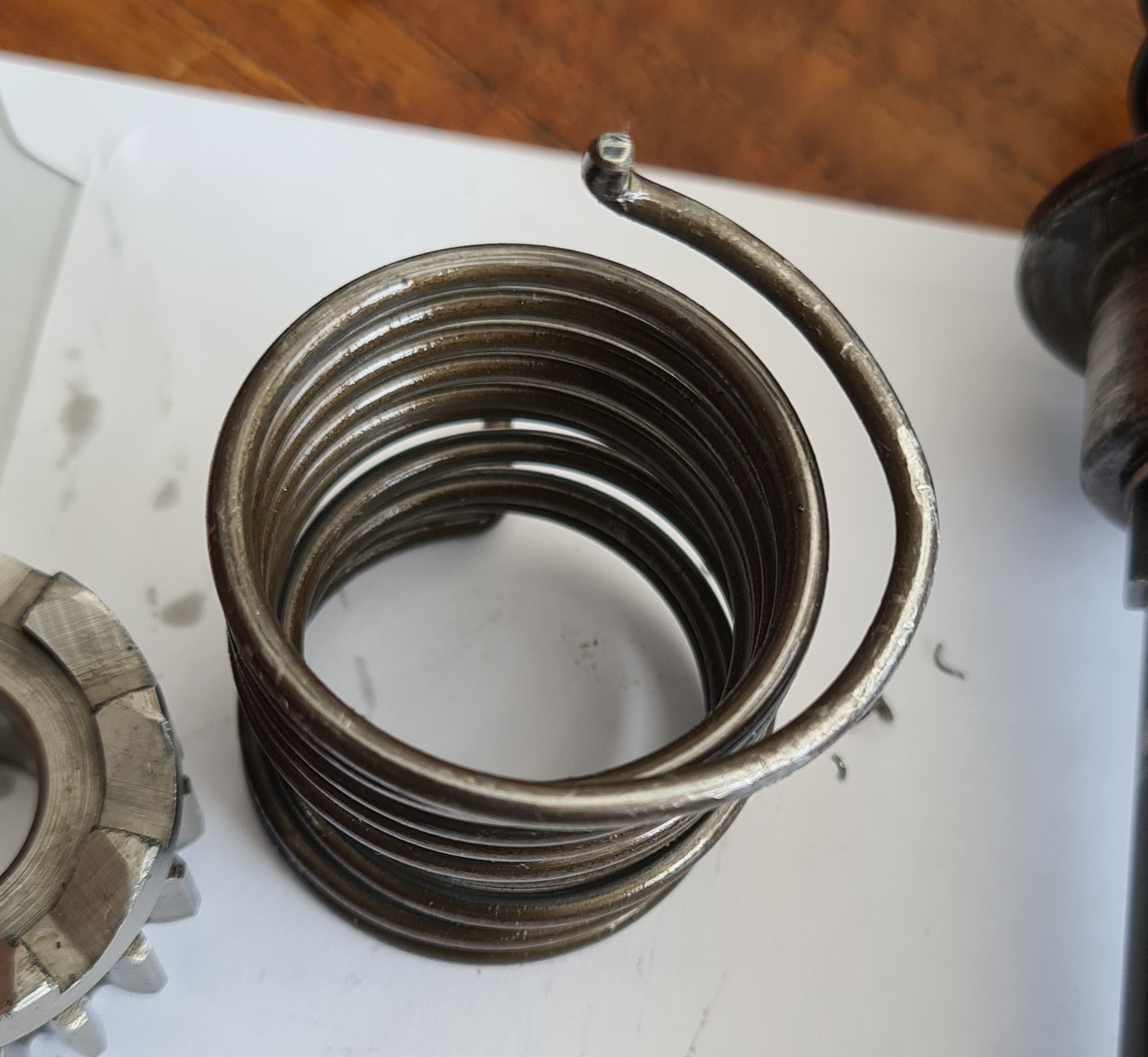

- Kickstarterrückholfeder Teilenummer 1013
- Anschlagschraube Teilenummer 1014 oder 3425

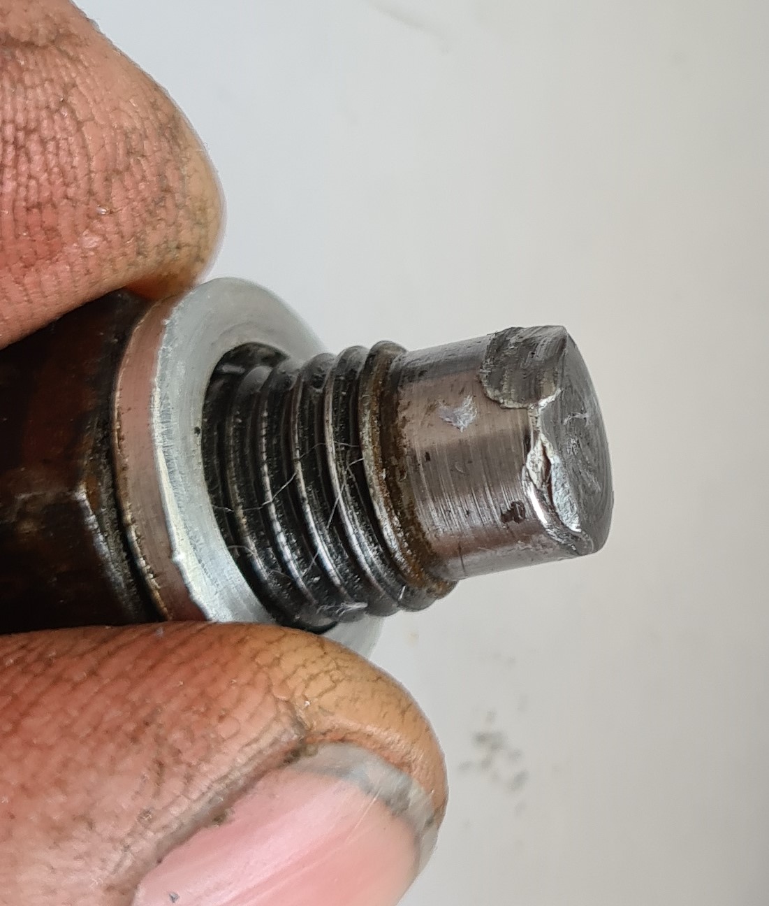

Die verbaute Anschlagschraube zieht mir ziemlich selbst gebastelt und mitgenommen aus. Und hat weder 9mm noch 10,5mm Ansatz, sondern genau dazwischen 9,8mm. Wenn es die nicht gibt würde ich sehr dankbar für die Maße der Schraube sein. Ich dreh die dann selber.)
- Scheibe Teilenummer 3293
die fehlt komplett in dem Motor

Würde die Feder wieder Richten, Kickstarter in die linke Hälfte wieder rein.
Dann von der Anschlagschraube mal die recht dicke Aluscheibe weg und eine dünnere drauf.
Dann Hälften Zusammenstecken und schauen ob die Anschlagschraube lang genug ist oder woran es scheitert.
Gruß Tobi

ich habe die neuen Teile bekommen Feder, Sperrzahnkörper und die Anschlagschraube. Danke an Peter Gerber.

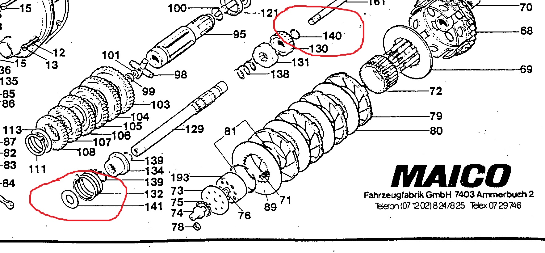

Habe aber feststellen müssen, dass da jemand beim letzten Zusammenbau des Motors geschlampt hat und daher 2 Teile fehlen. Siehe Zeichnung
Teile Position und Teile Teilenummer aus dem Maico Ersatzteilkatalog
- 140 Federring 3502
- 141 Scheibe 3293
Kann mir bitte jemand Angaben zu den Teilen geben, Abmaße, gehärtet oder nicht. Fotos wären auch gut.
