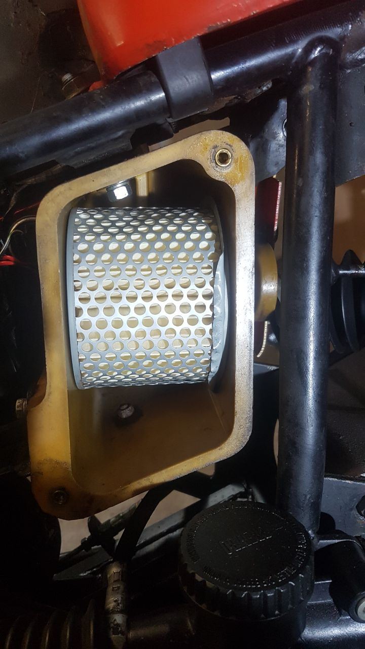

Md250 Papierfilter Umbau
Verfasst: Fr 10. Sep 2021, 18:41
von Matthias
Prototyp, zum Optimieren freigegeben..... :)
Filter Typ Hengst E714L oder Mann C1140
Grüße Matthias

Geht noch einfacher.
Die MD gab es mit dem Schaumstofffilter und Papierfilter.
Ich habe bei mir ein Filter der Honda CB 650 montiert

Hatte die mit Papierfilter das gleiche Luftfiltergehäuse?
Re: Md250 Papierfilter Umbau
Verfasst: So 12. Sep 2021, 16:17
von Andi
Ja,es gab das Frühe in GFK und das Späte von Dir in Polyurethan.
Filter gehen in Beide rein.

Bei mir hat der von der CB650 nicht wirklich in meine MD250WK gepasst.

Scheint wohl deutlich weniger Platz vorhanden zu sein, als in den alten Kästen.
Wie der original Papierluftfilter aussah kann ich leider nicht sagen, da der Originale nicht vorhanden war.
