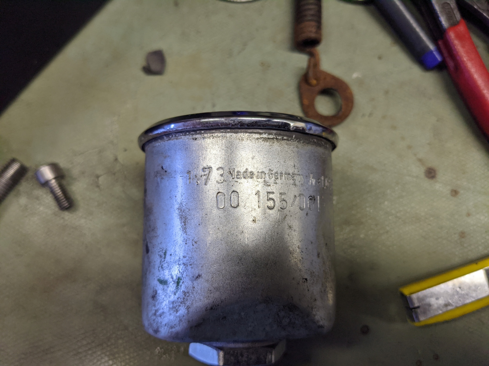

Hallo Christian,
hab meinen Tacho fotografiert, steht was von N=1.026 drauf. Sieh selbst
Gruss Norbert
Beiträge: 2855
Re: K-Wert für Tacho MD250 LK
Beitrag von Günter » Fr 18. Jun 2021, 10:31
der Tacho macht im Regelfall eine Abweichnung von + 10%, wenn er gut ist dann sogar linear.
Die Stellen hinter dem Komma sind dann uninterressant.
Da kann man meiner Meinung nach auch einen Tacho mit W= 1 nehmen.
