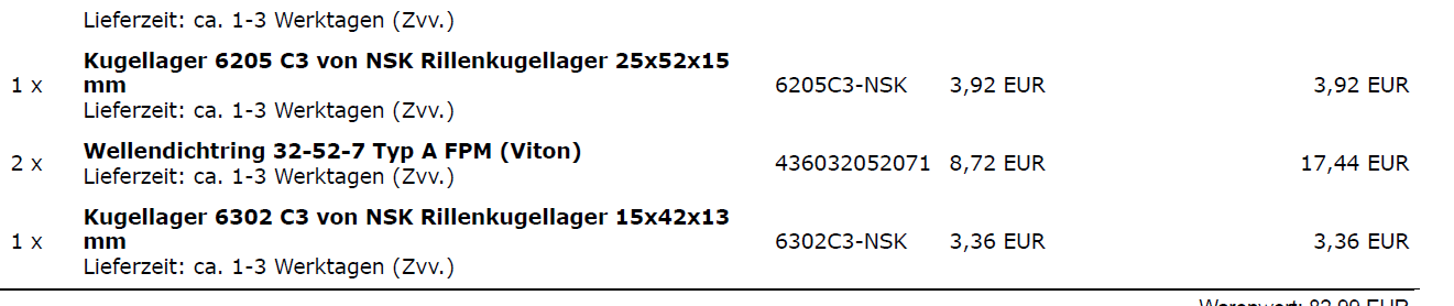

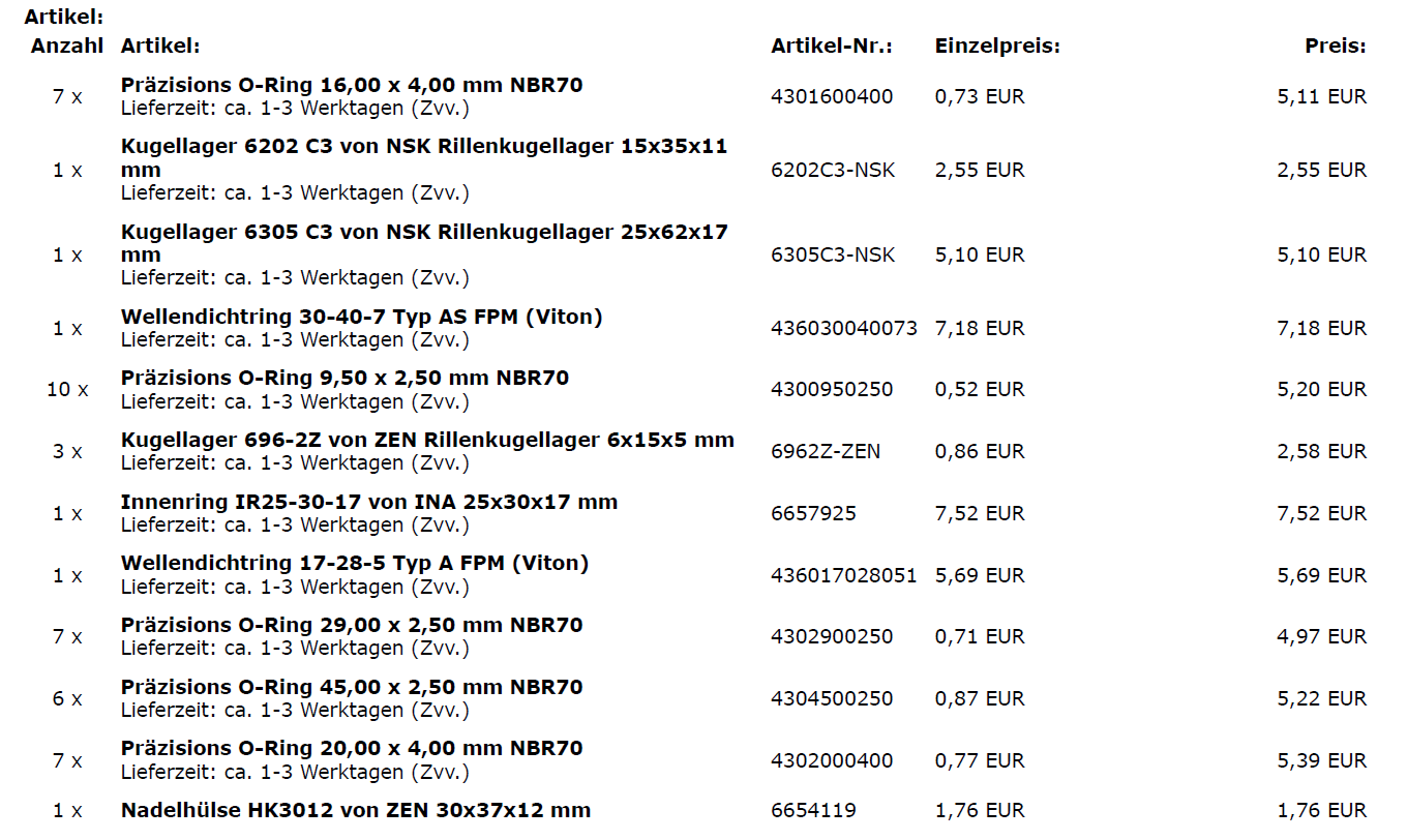

bestellt hab ich:
Pos.2 braucht man nur ein mal, Pos 10 und 11 waren glaub ich für die GS440.
Was noch fehlt ist das NU305 für die KW (ersetzt ein Schulterlager) und das Lager 16004 für den Zündtopf.
ich glaub der rest ist für die MD250 gewesen.
Jannis
