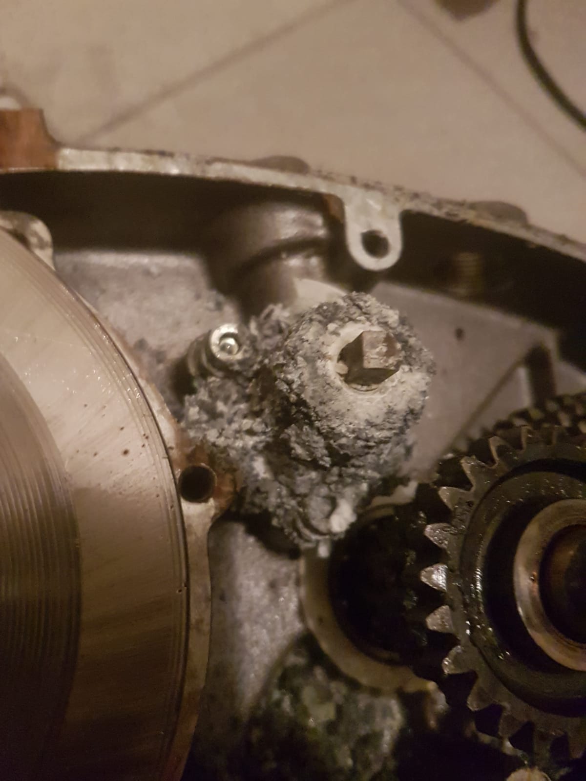

hat jemand die eine Zeichnung mit den Maßen für die MD250 Wasserpumpe? Ich hab gesehen das es das Thema schonmal gab, habe aber keine Zeichnung gefunden. An meiner Wasserpumpe kann ich leider kein Maß nehmen, die ist vollkommen zerbröselt:

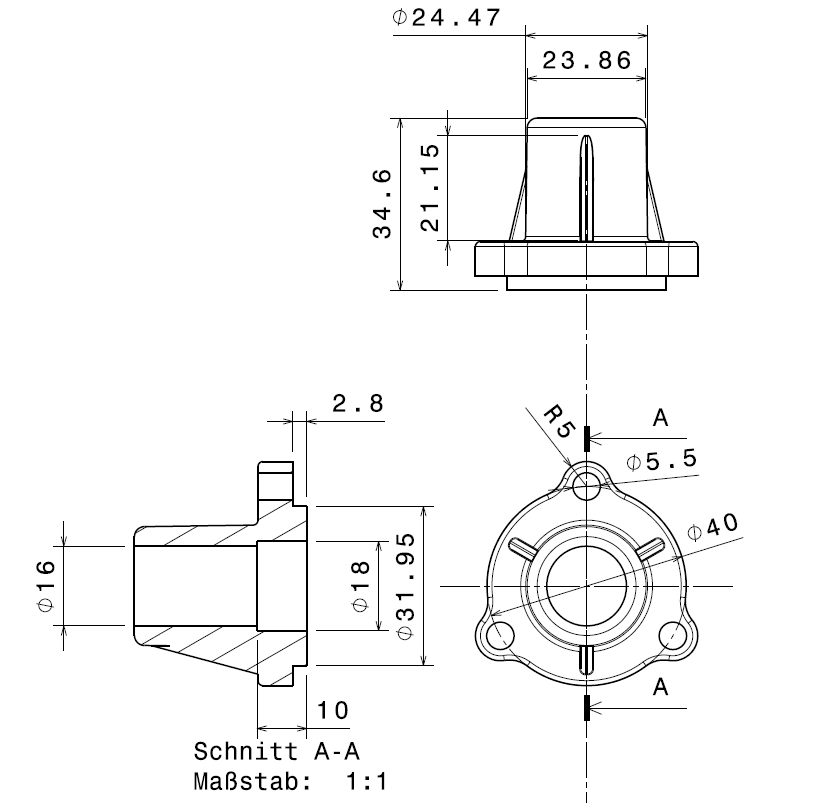

Ich hab eine original Pumpe gekauft und ausgemessen. Ich übernehme keine Garantie für die Maße ;) .

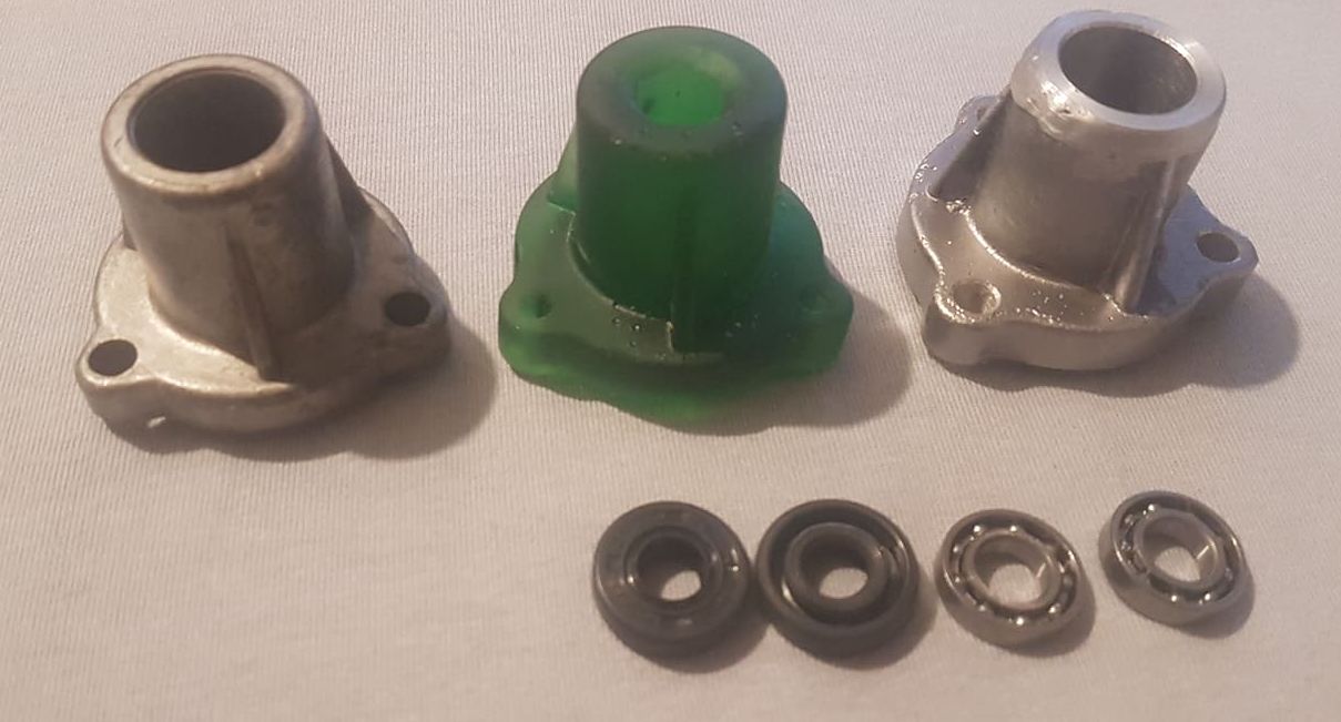

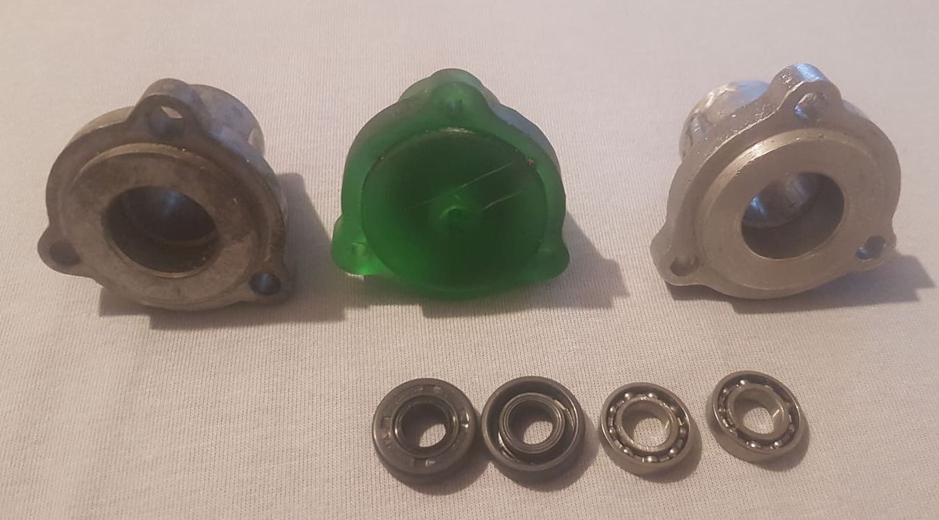

Die Bohrung ist schon für zwei 5 mm Wedis verlängert (Orginal 8 mm).
Ich hab leider noch nicht verstanden wie die Lagerung funktioniert. Durch was wird die Welle Axial fixiert? Wurde die Lager Orginal verklebt?
Ich hab die Wasserpumpe gedruckt und anschließent aus Alu nachgegossen. Die sollte jetzt länger heben.
(links Magnesium, mitte 3d Druck, rechts Alu)
Gruß Jannis
