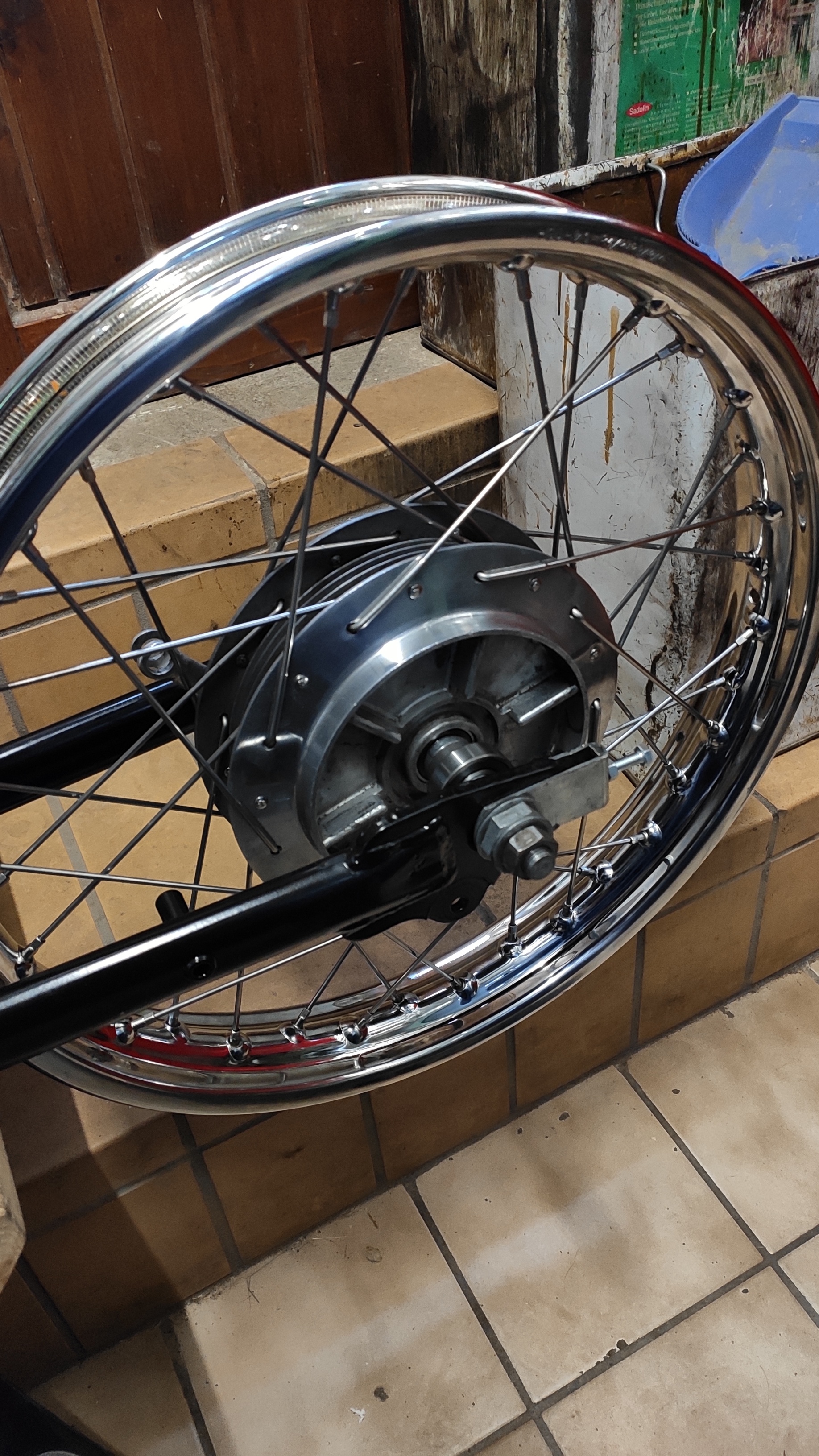

Die angesprochenen verchromten Felgenringe die es in dieversen MZ und auch Simson Shops gibt hab ich auch verwendet.
Das sind Radaelli/italcerchio Ringe wie sie (jedenfalls bei meiner) original verbaut waren.
Die Aluringe von der MZ passen von den Bohrungswinkeln her nicht.
Gruß Tobi

Hallo Tobi,
Danke dir für die Antwort und das Bild.
Man sieht darauf, dass die Löcher für die Nippel
viel zu groß sind und das stellt ein erhebliches Sicherheitsrisiko dar.
Das ist genau die Problematik die ich angesprochen hatte.
Michel

Ich habe noch vergessen zu erwähnen, dass die jetzt verbauten Nippel etwas kleiner sind als die original verbauten.
Da sollten größere Nippel Abhilfe schaffen. Bei mir hält es aber dennoch.
Die Bohrungen in der Felge selbst sind, soweit ich das im Kopf habe, identisch mit den originalen.
Miss doch mal die Bohrungen bei dir, dann mess ich bei mir nach, dann hast du was handfestes.

Die Löcher an den original Felgen haben einen Durchmesser von 6,5mm und die Nippel 6mm.
Die meisten Felgen von MZ usw. haben Löcher mit 7-7,2mm Durchmesser und sind somit leider zu groß.
Re: Felgen md250
Verfasst: Mi 23. Dez 2020, 19:29
von einzylindertobi
Da muss ich dir Recht geben.
Das größte was ich auf die schnelle gefunden habe sind Nippel mit 6,5mm Schaft.
