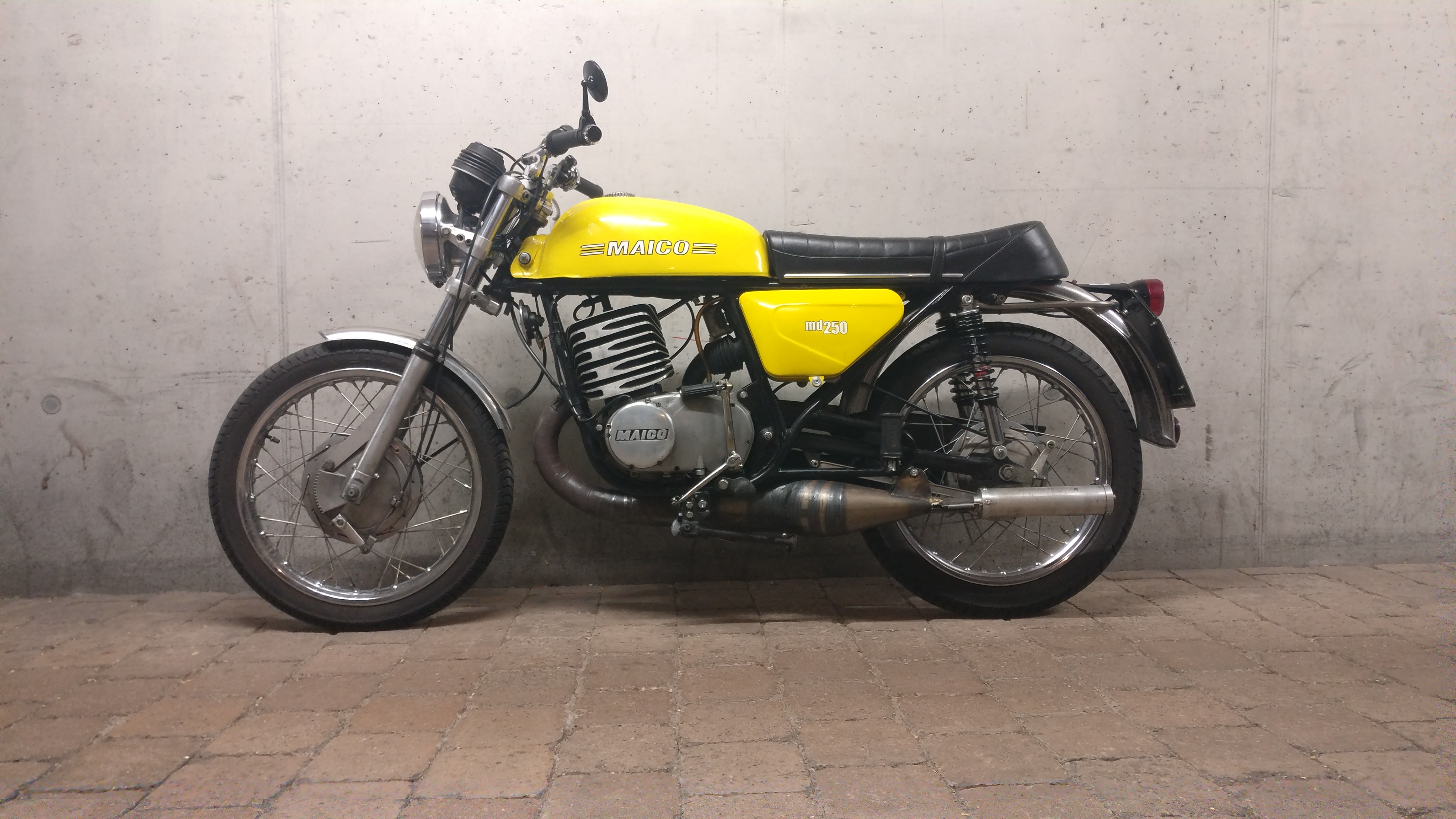

von Andi
Da gebe ich Lorenz recht,
mit den original Dämpfer fährt man irgendwie immer Berg auf. :lol:
Keine Ahnung was sich man bei Maico dabei gedacht hat ?
Vermutlich Billig ! :mrgreen:
Bei einer heftigen Bodenwelle, hat das Ding beim mir so durchgefedert,das der Kettenschutz in der Schutzblechaussparrung eingeschlagen ist.
Und hat eine schöne Delle produziert.
Habe dann die Aussparung 10mm höher Ausgeklinkt und die Feder eine Stufe mehr vorgespannt .
Mittlerweile habe ich die 320mm langen Hagon Dämpfer für die Yamaha SR 500 von 78- 99 montiert.
Die Dinger kommen ohne Buchse für die Schrauben.
Aber 4 Büchsen sind gleich auf der Drehbank erledigt gewesen.
Nachdem die 19mm langen Buchsen drin und vermittelt waren noch den Überstand der Gummilager abgeschnitten und Dämpfer gehen sauber an Ihre Position.
Hinter die Dämpferaugen unten an der Schwinge noch eine 8mm Karosseriescheibe gelegt da es zum Kettenschutz etwas knapp war.
Verspannt ist auch nichts. :D
Jetzt stimmt endlich das Fahrzeug Niveau .
Die Federrate scheint für die MD perfekt zusein.
Ohne die Hagon Aufkleber nur von den Originalen zu unterscheiden,wenn man die Originale daneben hält.
