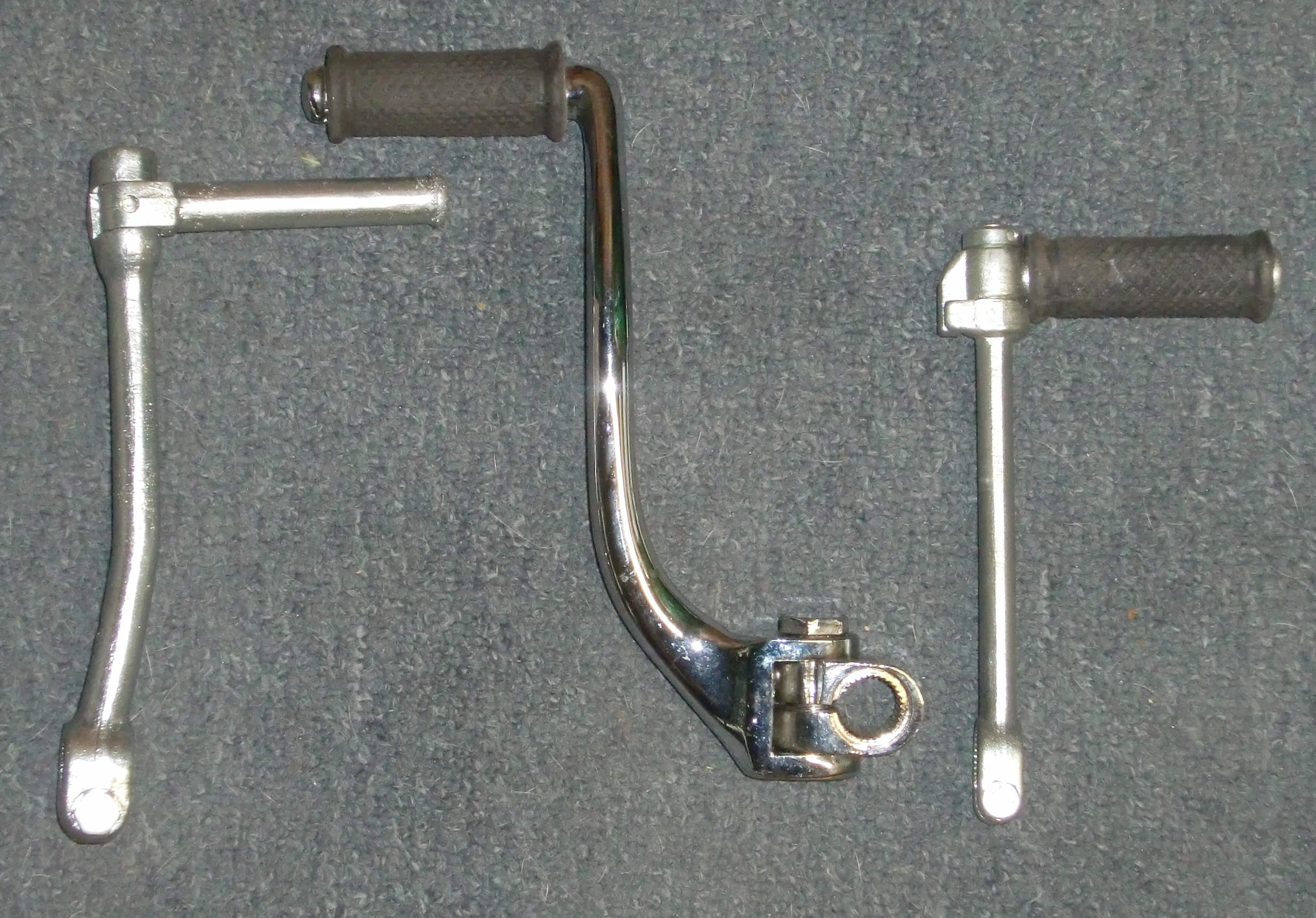

Das könnte ich anbieten:

Den KickstarterTyp 2 gab es ab ca. 1950 an der M 125/M 150, die erste Ausführung Typ 1 von 1948 war starr nicht klappbar.
An der M 175 gab es erst den Kickstarter Typ 2, ab 1953 den Typ 3 wie man ihn von der M 200/ M 250, GS /MC und allen späteren M - Modellen kennt.
An der Md 250 fand der Kickstarter Typ 2 noch einmal Verwendung. Für die Md 50/125 gab es Typ 4 eine ähnliche aber leichtere Konstruktion wie Typ 2

...oben abgebildeter Kickstarter- Hebel ist von einem MD250LK-Motor - zur Info, nachdem es offensichtlich mehrere (ähnliche) Varianten gibt.

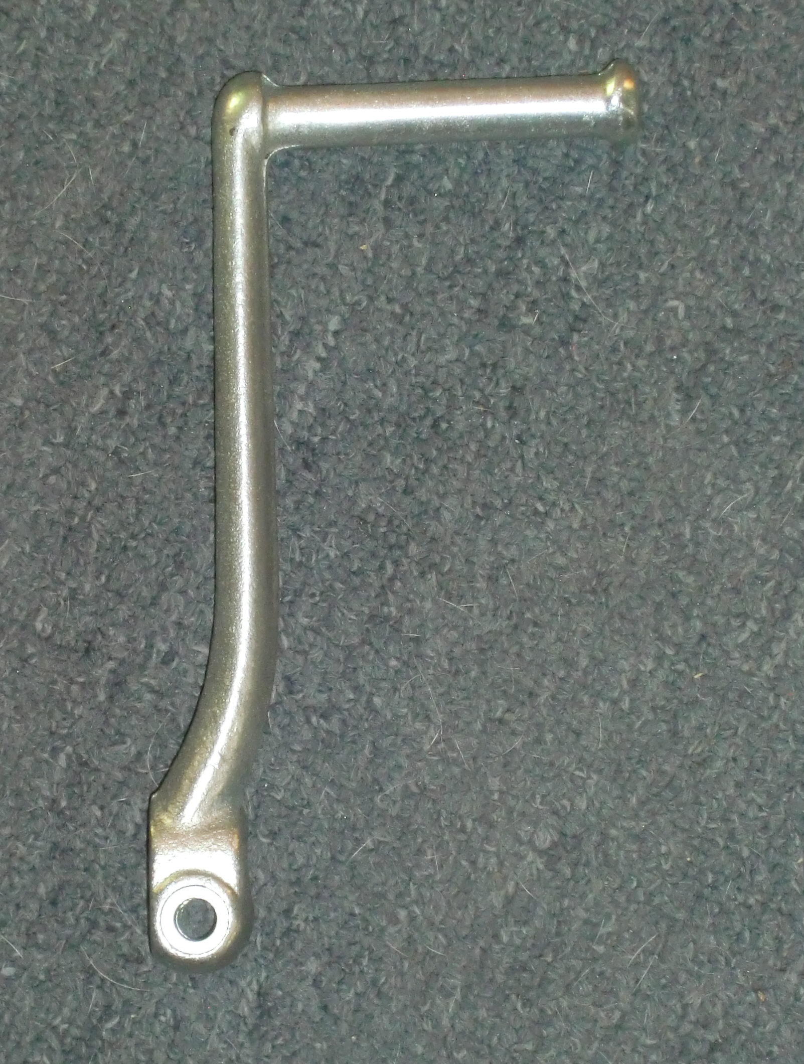

Hier nocht der Kickstarter Typ 1

Kickstarter Typ 2 gab es waren anfangs schwarz lackiert nur die Luxusausführungen in reseda grün hatten einen verchromten Kickstarter.
