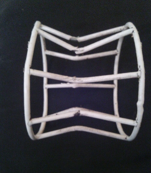

ich möchte meine Maico MD 250 WK nach vielen Jahren Standzeit wieder fit machen.
Beim Durchblicken des Motorrads ist mir leider der Luftfiltereinsatz komplett in seinen Einzelteilen aus dem Gehäuse gebröselt.
Jetzt wäre meine Frage, wie ich das vorhandene weiße Gestänge mit Filterschaum umwickeln muss, damit wieder eine saubere Filterleistung erzielt wird? (Leider weiß ich nicht mehr, wie das weiße Grundgerüst des Filters umwickelt war. Filterschaum an Ober- und Unterseite ? = :? )
Wäre der folgende Filterschaum geeignet? -> http://www.ascoral-shop.de/de/Filter/Fi ... stark.html

Luftfiltergerüst

Ich muss gestehen, dass ich in der Zwischenzeit schon das hochgeladene "Gerüst" mit Filterschaum umwickelt habe, den ich mit etwas Öl benetzt habe. Macht einen ordentlichen Eindruck.
Die Maico wurde nach Vergaserreinigung, Tank-Entrostung und Versiegelung, sowie Luftfiltertausch letzte Woche das erste Mal seit 1985 wieder gestartet. Wurde anschließend ein paar Meter gefahren und das Getriebe mal durchgeschalten. Ging ohne Probleme. Sie hat einen KM-Stand von ca. 12 000.
