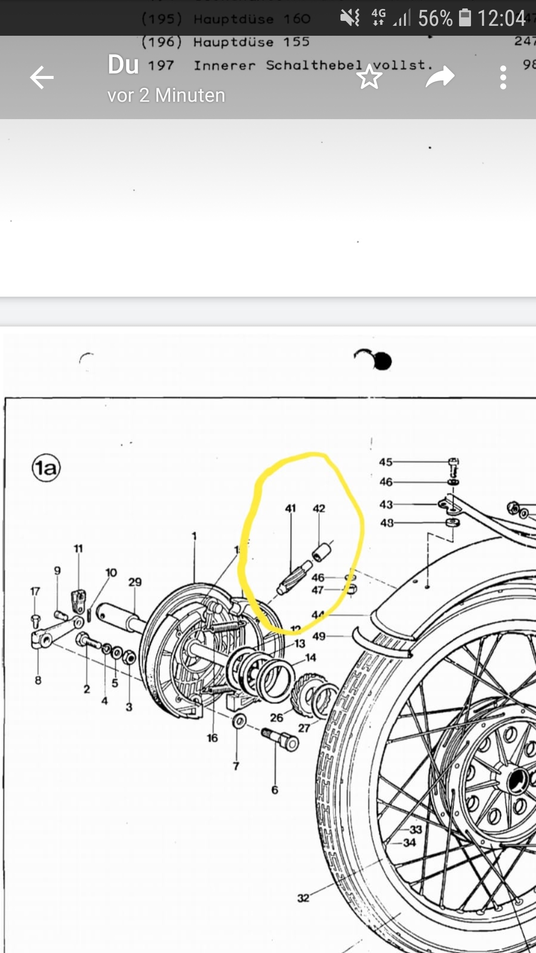

Hallo liebe Maico Freunde,

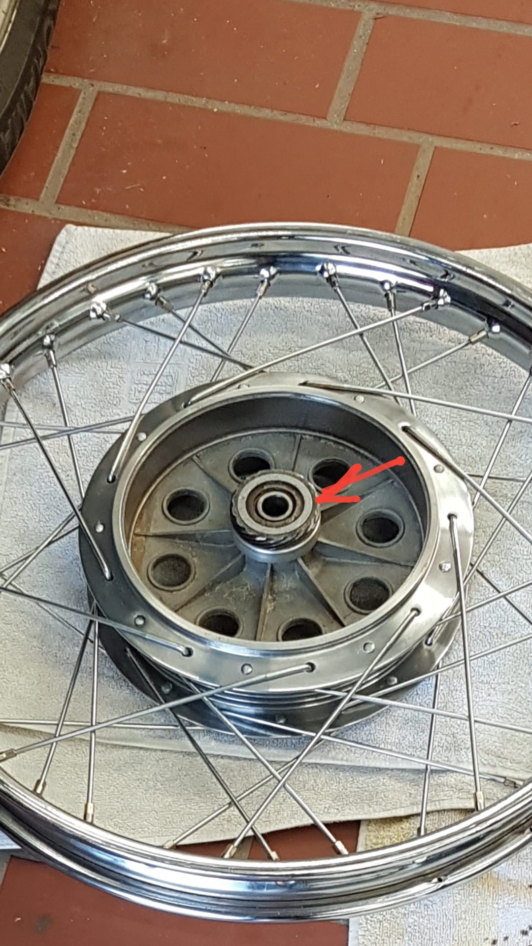

ich Restaurierte seit geraumer Zeit meine Maico MD 250 LK.
Leider Fehlt mir unter anderem die Schnecke für den Tacho antrieb, sowie die dazugehörige Buchse.
Im Forum habe ich hierzu noch kein Thema gefunden.
Deshalb wende ich mich hier an die Experten unter euch.
Auf Teilemessen konnte mir bisher leider niemand eine klare Auskunft geben, welche Schnecke passt und welche nicht.
(Schneckenrad ist an der Nabe noch vorhanden).
Frage:
Gibt es hier verschiedene Längen oder Steigungen der Schnecken und Schneckenräder in Bezug auf Maico Modelle?
Passt auch die Schnecke einer M 250 BW Blizzard?
(über Abmaße bzw. Bilder wäre ich sehr dankbar)
Evtl. hat auch noch jemand eine passende Schnecke und Buchse übrig und möchte sie loswerden? :D

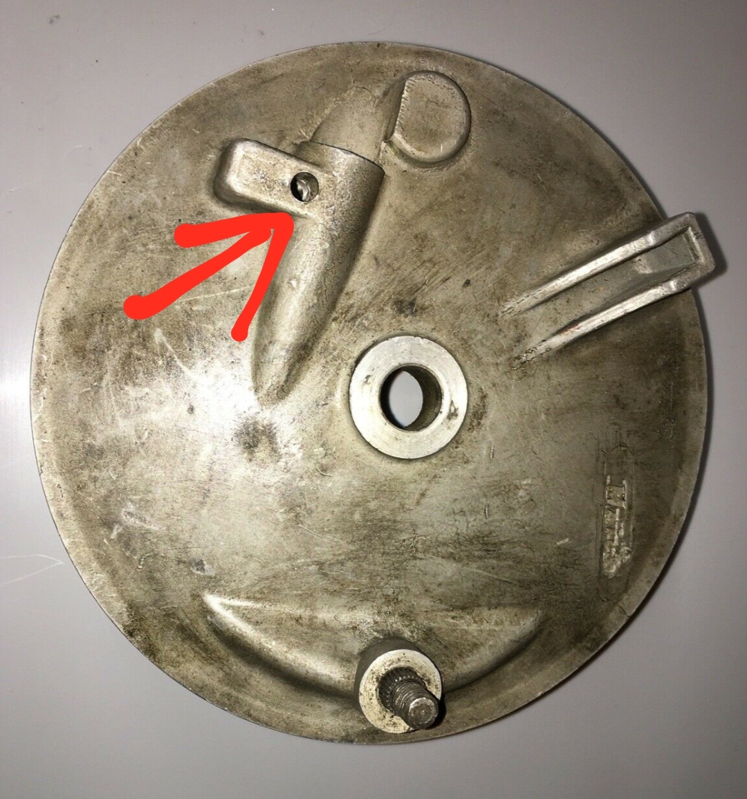

Bei der Bremsankerplatte der M250 B scheint es zur Sicherung / Positionierung der Schnecke einen Bohrung ( für Splint oder Schraube) zu geben. Oder dient die Bohrung gar als Schmierbohrung für die Schnecke.
Diese Bohrung ist bei der Bremsankerplatte der MD 250LK jedoch nicht vorhanden.
Wird die Tachoschnecke hier lediglich durch die Buchse und Tachowelle in ihrer Position gehalten?
Ich werde mir eine Tachoschnecke der M250 B Blizzard kaufen und testen ob diese passt und berichten.
Beste Grüße
Re: Maico MD 250 LK Schnecke für Tachoantrieb abmaße?
Verfasst: Do 8. Okt 2020, 19:17
MaicoMD250Dennis hat geschrieben: ↑
Do 8. Okt 2020, 12:44
Bei den M- Modellen ist die Tachowelle nur gesteckt wird deshalb mit einer Hülse und einer Schraube fixiert.
Bei der LK hat die Tachowelle ein Außengewinde das wird mit dem Innegewinde in der Bremsankerplatte verschraubt.

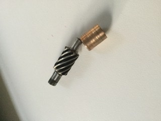

Verfasst: Sa 10. Okt 2020, 17:32
von md307d
....habe in der Teilekiste gegraben
Schnecke+Hülse
Falls Du es noch brauchst, einfach melden.
Gruß Klaus
Verfasst: So 11. Okt 2020, 17:45
von MaicoMD250Dennis
Hallo Klaus,
vielen Dank, ich melde mich bei dir per PN.
Ich habe hier nochmal die genauen Maße der Schnecke von einem Maico MD 250LK Besitzer erhalten. Ist sicherlich für den Einen oder Anderen, der diese Schnecke ebenfalls sucht, hilfreich. ;)
Beste Grüße Dennis
