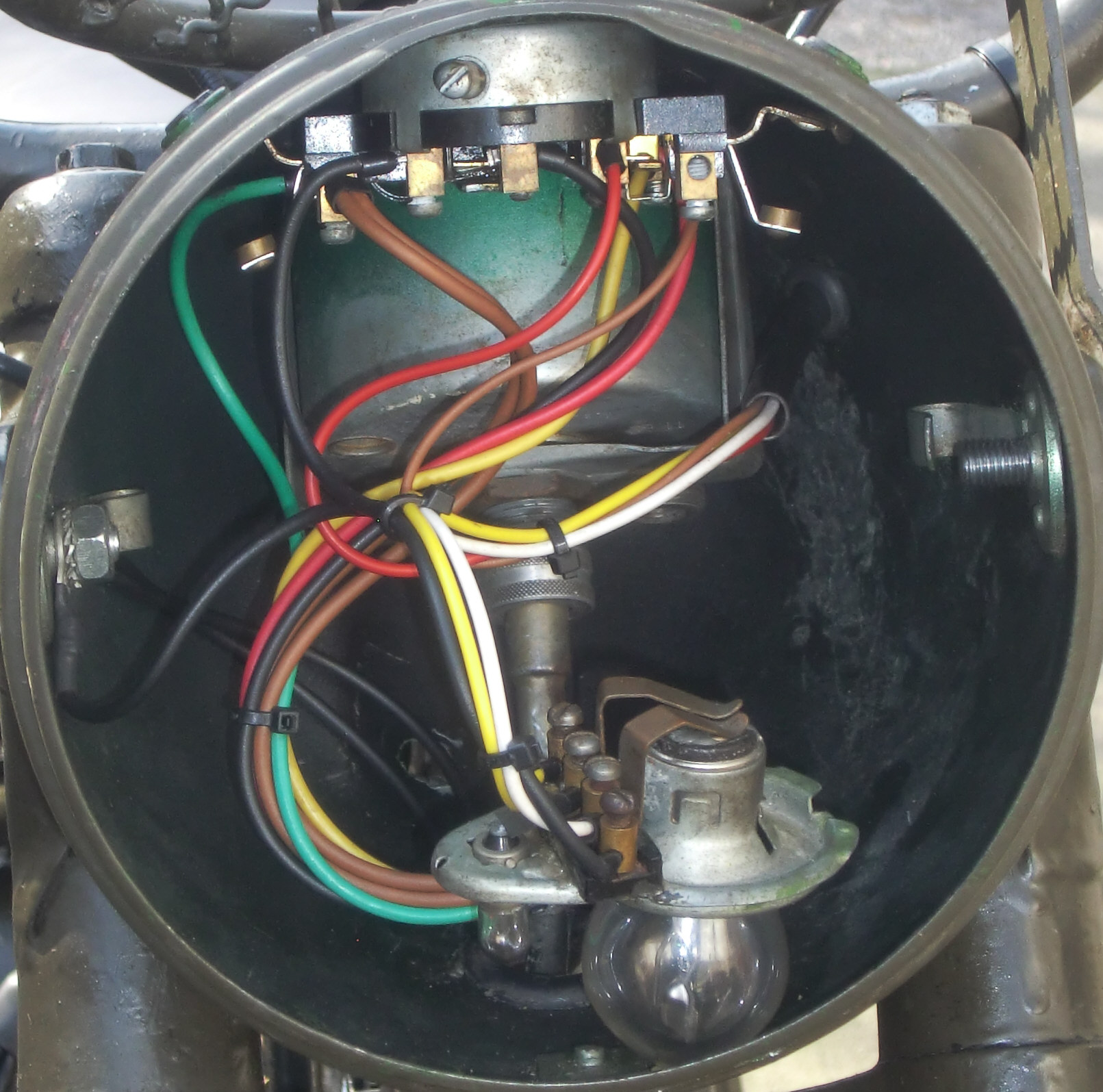

Re: Suche Schaltplan MD125 mit Drehzahlmesser
Ich gebe Dir Recht Günter.
Nur wenn er gerne ein Schaltplan hätte, gehe ich davon aus das er was damit Anfangen kann.
Über die fachgerechte Montage,ist anderes Thema.
Bei meiner MD 125 mußte ich zb feststellen,daß 3 braune Kabel in den Lampentopf gehen, und das ist noch der originale Kabelbaum,der dank nur ca 4500Km wie neu war.
Trotzdem musste ich die drei braunen Kabel zuordnen können.Somit habe ich Die verwechslungssicher gekennzeichnet und mein Plan dafür ergänzt inc dem RG 30 Laderegler, elektronischen Blinkgeber,der jetzt auch im Lampentopf ist.

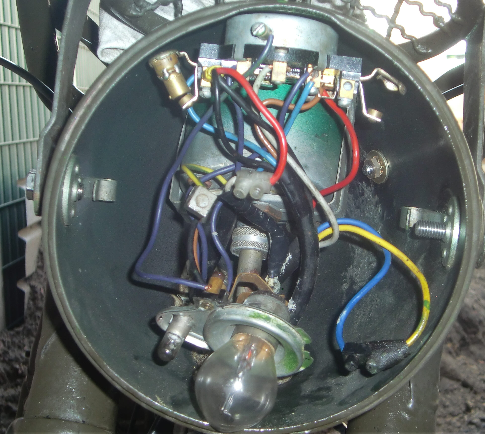

Hallo danke für die reaktionen,
ich sag mal so, ein kleines grundverständnis in elektronik habe ich schon, also ein blinker und eine hupe anschließen sollte nicht das problem sein.
Jedoch habe ich noch nie einen drehzahlmesser verkabelt bzw weiß garnicht wie der in der theorie funktioniert.
genauso habe ich leider auch die gleichrichter nie kapiert. also die generelle funktion mit den dioden ist mir klar, dass ja aus der lichtmaschinie eine wechselspsnnung kommt aber wie die verschiedenen gleichrichter angeschlossen werden ?????
und in meiner md ist quasi nichtsmehr vorhanden. einen kabelbaum nach plan zu fertigen ist für mich kein problem.
Aber aus dem hohlenbauch bin ich leider zu viel Mechaniker.
Ich habe ein cev zündschloss vil kann ja jemand der ahnung von der materie hat den alten schaltplan händisch modifizieren, waäre mir eine riesen hilfe.
Grüße und danke schonmal
Chris
Chris
Hallo Chris was für DZM ist das den?
Normal sind die Drehzahlmesser an ,die dort original verbaut wurden alle ähnlich.
Das Signal wird von der Hauptscheinwerferspule abgegriffen und zwar bevor das Zündschloss/Lenkerschalter damit gespeist werden.
Das Kabel ist meist das Gelbe.
Und zwar deswegen davor,damit der DZM immer geht auch ohne Licht und das Zündschloss den Stromkreis unterbricht.
Das andere Kabel von DZM meist braun etc, kommt an Masse.
Die Dinger zählen eigentlich nur die Halbwellen von der Wechselstrom Lima und im DZM ist ein Gleichrichter für das Drehspulen Instrument.
Kurz und Knapp,wenn Du den DZM an das Gelbe Kabel und Masse/Rahmen anschliesst,muß das Ding schon beim kräftigen Kickstarter tretten was Anzeigen.
Mein Kröber Funktioniert nach dem selben Prinzip.
Das CEV Zündschloss,wenn es das selbe wie bei der MD 50 verwendet wurde ist relativ einfach aufgebaut.
Die Schaltfunktion kann man ganz leicht durchprüfen
Hallo danke schonmal für den tip mit dem drehzahlmesser an die lichtspule und masse das hilft mir schonmal enorm ( ist ein VDO).
leider passt der schaltplan garnicht zu meinem zündschloss und vorallem kapier ich nicht wie der gleichrichter in den normalen kabelbaum eingebaut wird. An meiner anderen MD habe ich aber das zündschloss vom schaltplan da kapier ich das auch nicht da mein Gleichrichter 3 kabel hat. elektroniker sollte man sein
. Gruß chris
