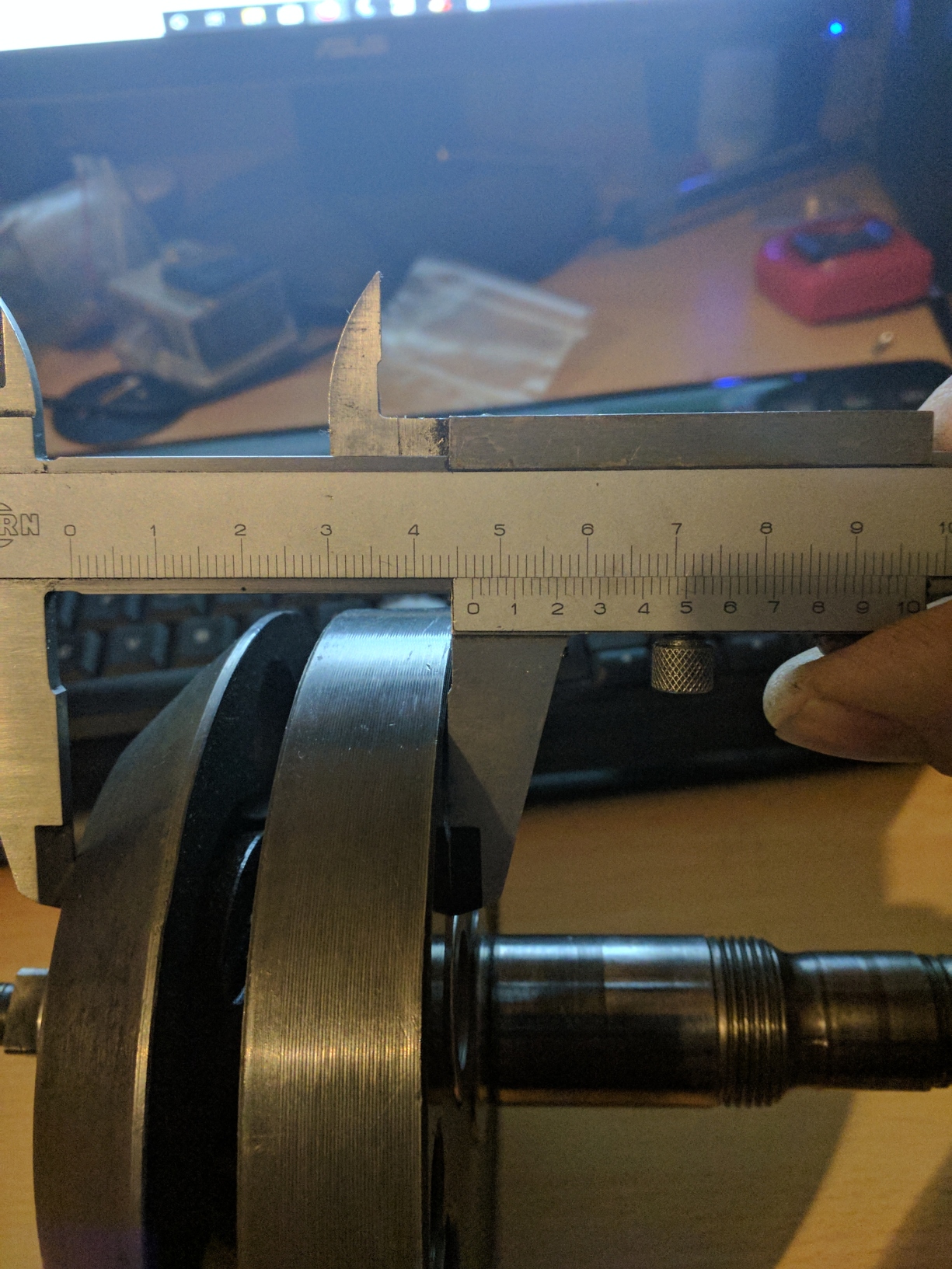

Das Pleuel hat ein großes Axialspiel (knapp über 1mm), die Scheiben links und rechts am Pleuelfuß sehen aber in Ordnung aus. Dann habe ich die Breite der Kurbelwelle über die Wangen gemessen und diese beträgt 47,6mm bis 47,8mm. Der Hubzapfen hat ja eine Länge von 47mm.
Nun ist die Frage wie weit die Kurbelwelle zusammen-gepresst gehört? Ich nehme an bündig mit dem Hubzapfen auf genau 47mm
Kann mir das jemand von euch bestätigten oder gar an einer Kurbelwelle nachmessen?
Ich hoffe mir kann jemand weiterhelfen.
Gruß Tobi

bin grad dabei eine meiner Ersatzwellen zu vermessen un komm auf ein Maß von 46,8mm, gemessen am oberen leicht erhabenen Rand der Kurbelwelle.
Das axiale Spiel ist dabei beträgt in etwa 5/10mm. Hoffe es hilft dir weiter.

Eigentlich ist das Spiel doch völlig egal.
So lange die Welle nicht zu breit ist und das Axial Spiel vom Pleuel im Sollbereich ist.
Ich meine 0,4-0,6mm Axialspiel zwischen den Hubwangen.
Wenn das jetzt zu eng presst wird blockiert u.U das Pleuel oder frisst wenn es heiß wird
Der Rest wird mit Passscheiben aufgefüttert bis das Spiel 0,00-0,02mm bei ca 25-30C° Gehäusetemp hat.
Habe von Maico dazu ein Doku.

Da hatte ich einen Denkfehler. Die Breite der Wangen ergibt sich natürlich durch das Axialspiel des Pleuels von selbst. :oops:
