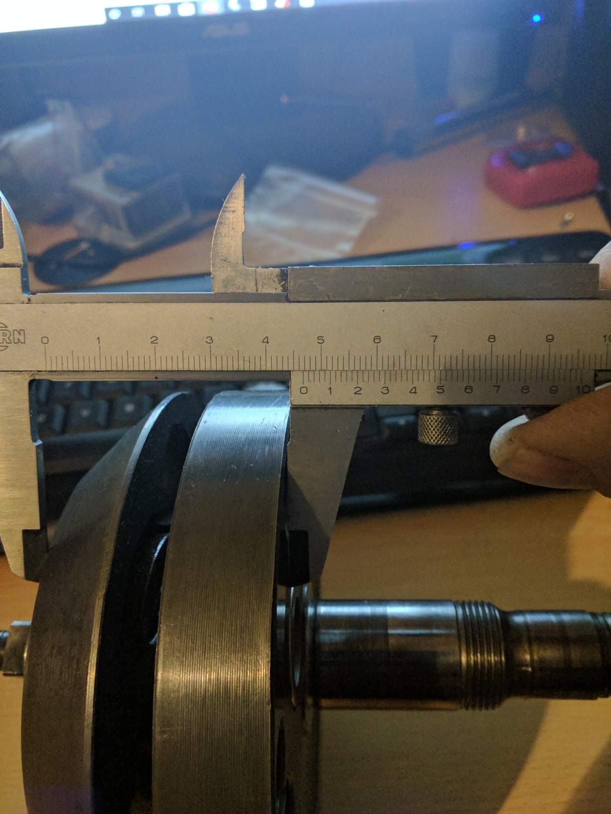

Heute habe ich den Motor zerlegt.
Er war offensichtlich schon mal offen und salopp gesagt wurde meiner Meinung nach etwas gepfuscht.
Links war ein normales Kugellager drin, rechts ein Schulterlager.
Und eine wichtige Frage hätte ich:
Das Pleuel hat ein großes Axialspiel (knapp über 1mm), die Scheiben links und rechts am Pleuelfuß sehen aber in Ordnung aus. Dann habe ich die Breite der Kurbelwelle über die Wangen gemessen und diese beträgt 47,6mm bis 47,8mm. Der Hubzapfen hat ja eine Länge von 47mm.
Nun ist die Frage wie weit die Kurbelwelle zusammen-gepresst gehört? Ich nehme an bündig mit dem Hubzapfen auf genau 47mm
Kann mir das jemand von euch bestätigten oder gar an einer Kurbelwelle nachmessen?
Ich hoffe mir kann jemand weiterhelfen.
Gruß Tobi

Beitrag von Maico-Nobbi » Do 13. Feb 2020, 20:53
Hallo Tobi,
bin grad dabei eine meiner Ersatzwellen zu vermessen un komm auf ein Maß von 46,8mm, gemessen am oberen leicht erhabenen Rand der Kurbelwelle.
Das axiale Spiel ist dabei beträgt in etwa 5/10mm. Hoffe es hilft dir weiter.
Gruß Norbert
Re: Neuaufbau MD 250 LK
Beitrag von Andi » Fr 14. Feb 2020, 11:01
Eigentlich ist das Spiel doch völlig egal.
So lange die Welle nicht zu breit ist und das Axial Spiel vom Pleuel im Sollbereich ist.
Ich meine 0,4-0,6mm Axialspiel zwischen den Hubwangen.
Wenn das jetzt zu eng presst wird blockiert u.U das Pleuel oder frisst wenn es heiß wird
Der Rest wird mit Passscheiben aufgefüttert bis das Spiel 0,00-0,02mm bei ca 25-30C° Gehäusetemp hat.
Habe von Maico dazu ein Doku.

Beitrag von einzylindertobi » Fr 14. Feb 2020, 20:02
Hallo Norbert und Andi,
Danke für eure Antworten.
Da hatte ich einen Denkfehler. Die Breite der Wangen ergibt sich natürlich durch das Axialspiel des Pleuels von selbst. :oops:

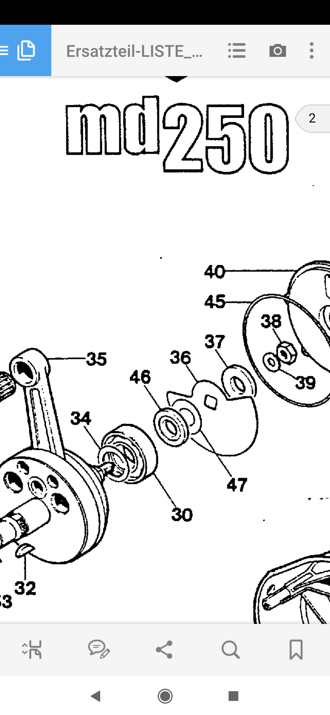

Ich hätte noch eine Unklarheit zur Ausgleichsscheibe vom Drehschieber. Kommt die zwischen Welle und Klemmscheibe (so war es bei mir verbaut), quasi in den eingedrehten Absatz hinein. Sprich Nummer 47 links von der 46 verbaut.
Oder wie in der Explosionszeichnung zwischen innerer Klemmscheibe und Drehschieberblech?
Bei ersterem wäre die Scheibe sauber geführt, bei letzterem wären die Durchmesser der Ausgleichsscheiben interessant.
Tobi
