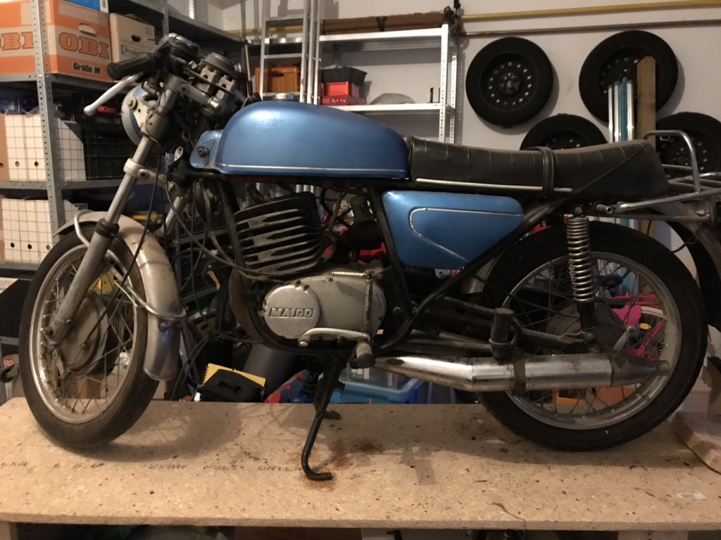

nachdem ich ziemlich viele modelle von hercules habe, dachte ich, als ich bei ebay Kleinanzeigen eine md 250 entdeckt hatte,
daß diese wohl gut zwischen hercules w2000 und yamaha rd 250 passen könnte. also schnell das mopedle gekauft.
ez 03/1975 mit fgst.-nr. 148 0593 siehe bild.
IMG_1572807691_15961 (2).jpg (179.7 KiB) 13373 mal betrachtet
IMG_1572807691_15961 (2).jpg[/attachment jetzt da die Wintermonate anstehen, möchte ich mal drüber gehen. habe dazu erstmal ein paar fragen. - Motor hat lt. Tacho 31.000km - möchte diesen (dreht / mit Kompression) überholen lassen. gibt es Spezialisten hierfür? - wo bekommt man(n) noch teile z.b. tachogummi, her? - ist dies die originalfarbe? . scheint drunter gelb zu sein. es werden sicherlich noch mehrere fragen auftauchen, doch mit beantwortung dieser ist mir vorerst geholfen. danke! güße vom fichtelgebirge thomas [attachment=0]IMG_1572807691_15961 (2).jpg

herzlich Willkommen bei den Maicofreunden. Sieht doch erst einmal gut aus.
zu deinen Fragen wirst du bestimmt von beflissenen MD- Fahrern Antworten erhalten. Blaumetallic und postgelb gab es als Originalfarbton.

Herzlich willkommen hier und viel Spass mit diese MD250
Wie gesagt blau kann original sein.... auf meine ist weiss Farbe unter blau.
Motor : willst Du nicht etwas selber machen ? Hier findest Du Ersatzteilliste MD250 und Reparaturanleitung MD125. Wenn man weisst welche Schraube / Mutter sind links oder recht Gewinde kann man nichts falsh machen.
Lager, Siri ändern (standard), Primärkette und Kupplungscheibe (A. Tennagels), das soll genug sein.
Um Motor wieder zu montieren, ist es für erste Mal gut mit Jemand der das kennt zu machen.... Mit Kickstarterwelle muss man achten wie mit KW und Drehschieber Spiel.
