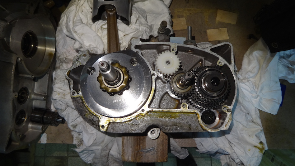

Die Gehäusehälften wollen nicht auseinander :evil:
Bin mit meinem Latein am Ende, hätte ich weiter gehebelt und mit Holzkeilen gearbeitet hätte ich wohl die Stehbolzen oder Kühlrippen verbogen :cry:
mdpeter
Re: Md 250 Wk fahrbereit machen, viele Fragen
Beitrag von mdpeter » Do 26. Mär 2015, 22:39
Jetzt ist guter Rat teuer. Ich gehe mal davon aus das alle Gehäuseschrauben auch gelöst sind. Müßten wohl 10 Stück sein falls ich es noch richtig im Kopf hab. Drehschieber ist auch entfernt.Was willst du anschleißend machen? Pleuellager erneuern, KW-Lager erneuern? Wenn ich das alles machen würde wäre es mir egal. Ich würde jetzt einen Schonhammer einsetzen. Zumindest das er etwas anlöst. Und von der anderen Seite auf die Ritzelwelle damit es keine Verspannung des Gehäuses gibt. Oder mir eine Ausdrückvorrichtung über die KW bauen. Obwohl das mit Vorsicht zu genießen ist da man da ziemlich große Kräfte aufbringen kann. Ausgerissene Gewinde oder gebrochenes Gehäuse machen sich nicht wirklich gut. Nur aus der Ferne ist es natürlich echt schwierig brauchbare Tipps zu geben.

Normal gehen die Gehäusehälfen der Maico Motore alle gut auseinander, musst du nochmal in Ruhe schauen ob du nicht eine Schraube irgendwo übersehen hast. Wenn sich irgendetwas verspannt hat, kann Wärme helfen. Ich habe auch schon ganze Motore im Trockenschrank oder Backofen auf 120 grad angewärmt.
md250ts
Beiträge: 82
Beitrag von md250ts » Fr 27. Mär 2015, 15:56
Asche auf mein Haupt, habe doch wirklich eine Schraube übersehen (die hinter der Gummidurchführung des Zündkabels ins Gehäuse) :shock:

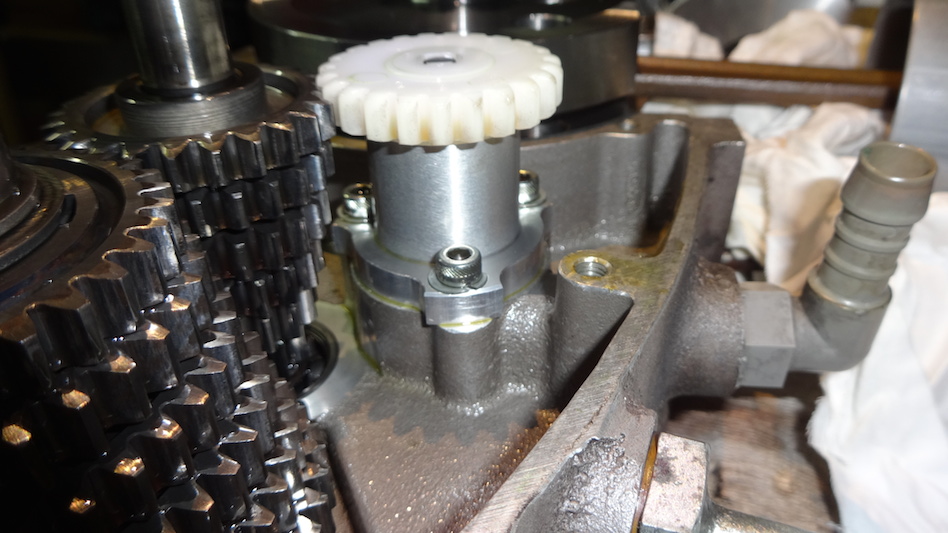

Bin ich froh, dass ich den Motor endlich auf habe. Die Wasserpumpe scheint wirklich aus Alu zu sein, also Glück gehabt :)
Ansonsten sieht meiner Meinung nach alles einwandfrei aus.

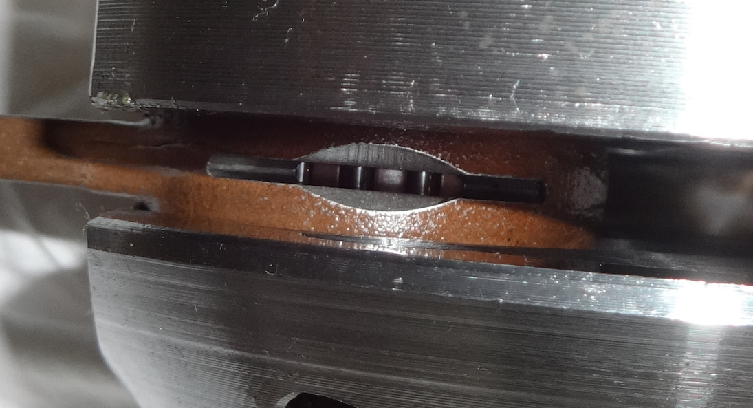

Auch das Pleuelfußlager zeigt keinerlei Korrosion.
Gruß Tobias

Wie hast du denn in Pleuelfußlager geschaut? Hast du die Welle auseinander gepresst?
md250ts
Beiträge: 82
Beitrag von md250ts » Sa 28. Mär 2015, 14:49
Ich habe mit einer Stirnlampe reingeleuchtet und die Kurbelwelle gedreht, das Fußlager kann man dann gut erkennen
