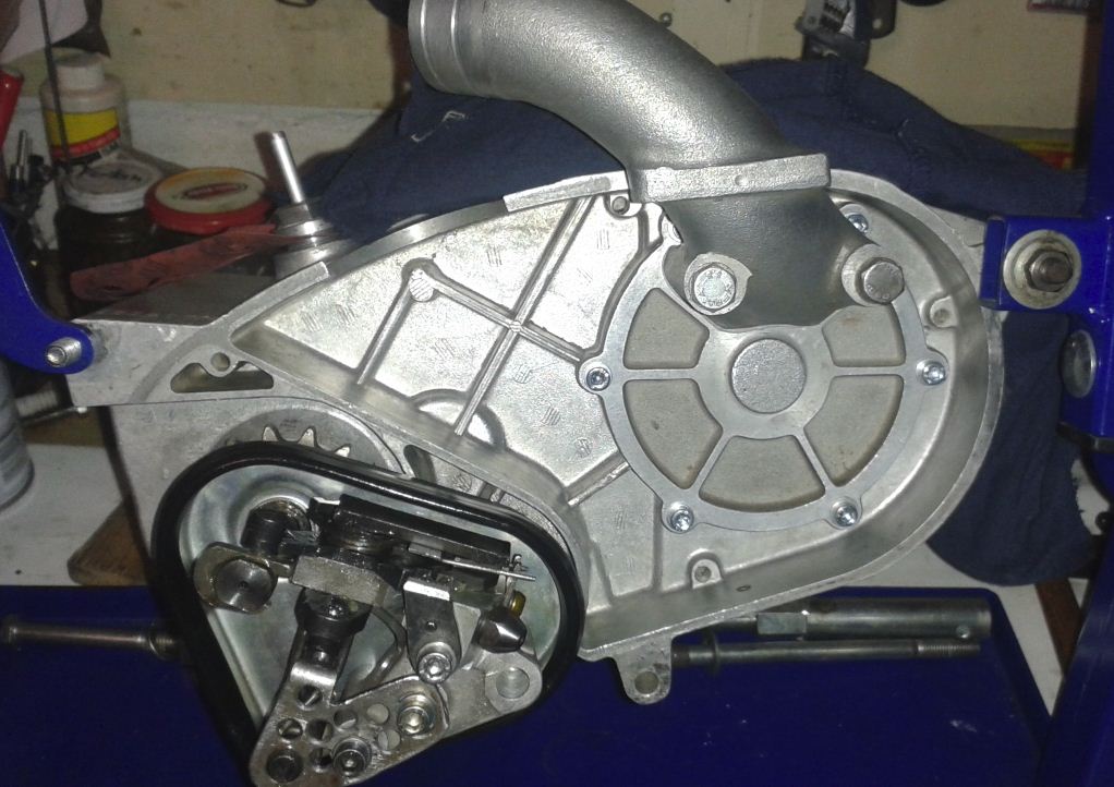

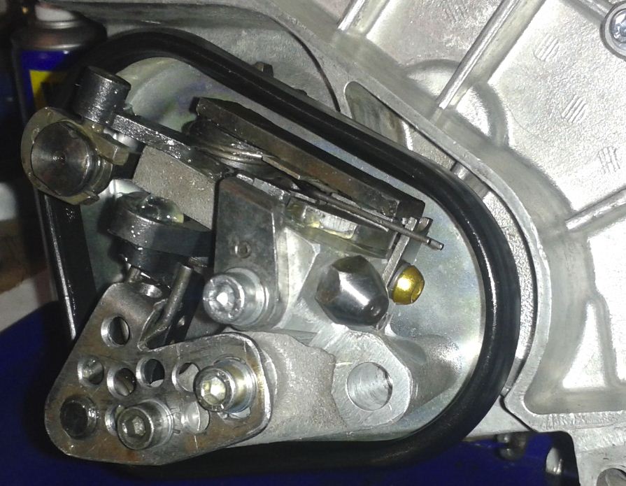

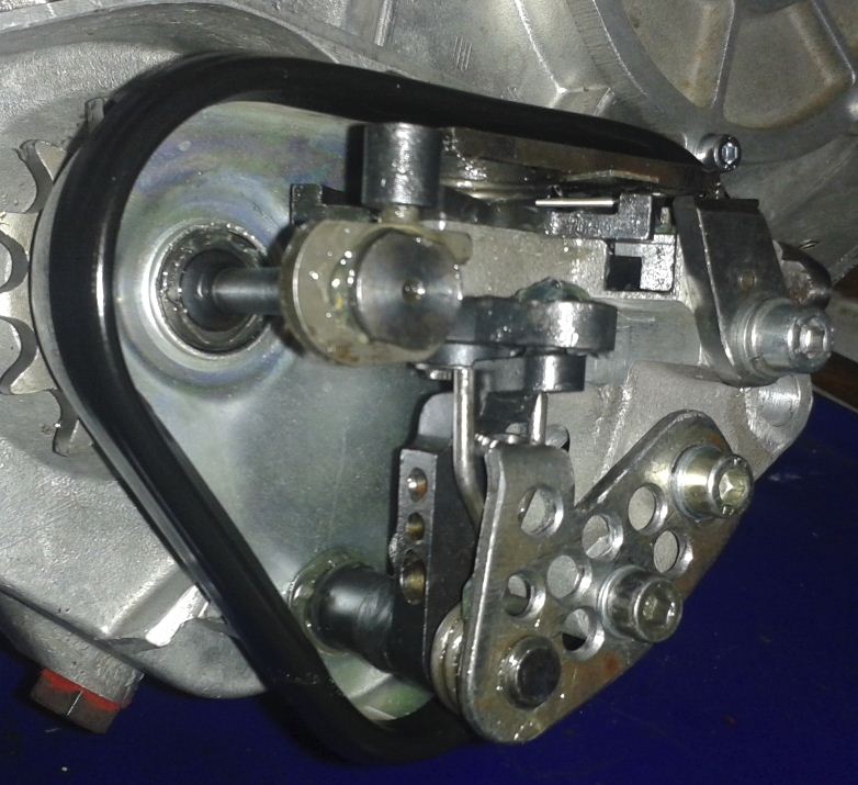

Beitrag von Maico-Mac » Di 10. Mär 2015, 17:34
Soo, das Thema Schaltung ist auch durch, alles sitzt, passt und hat luft :mrgreen:
Jetzt fehlt nur noch der Deckel :)
Maico 1976 Schaltung_03.JPG (91.65 KiB) 6780 mal betrachtet
Maico 1976 Schaltung_04.JPG (115.7 KiB) 6780 mal betrachtet
Maico 1976 Schaltung_02.JPG (117.98 KiB) 6780 mal betrachtet
