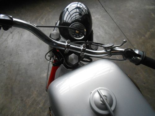

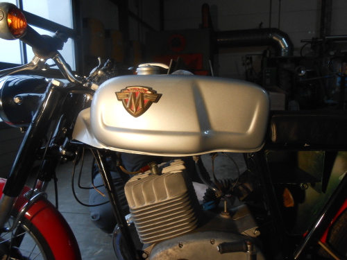

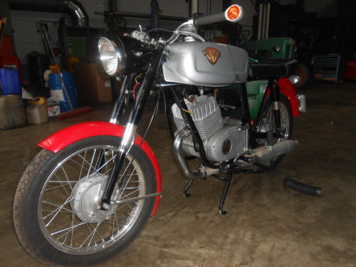

Beitrag von Diana » Sa 19. Dez 2015, 16:20
Hier mal die neusten Bilder der alten MD125, nach fast einem Jahr.
:) Ich freue mich sie endlich wieder mit Motor und Sitzbank zu sehen!
Der Tank hat es mir angetan. Er wirkt bullig mit Biß und edel mit dem schönen Tankdeckel. Leider hat er keine Laschen mehr, es müssen neue Laschen angeschweißt werden.
Wenn man den Tank ein kleines bißchen zurückschiebt, paßt auch der Lenkanschlag. :)
Mit der Haltekonstruktion ist jetzt klar und mit den Gummis gucken wir mal..
Leute, es könnte sein, daß ich im Sommer Maicogesellschaft bei meinen Ausfahrten bekomme. :D
Grüße Diana

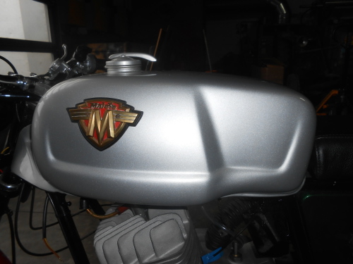

Re: Md 125 gekauft

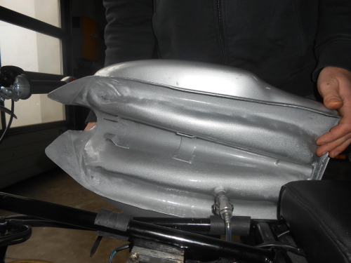

Beitrag von mdpeter » Sa 19. Dez 2015, 19:22
Das ist das Gummi für die Tankauflage. Ca. 3cm lang und 5mm stark.
Schade das an dem Tank geschweißt werden muß.
Noch zu erwähnen. Die Härte des Gummis entspricht etwa der Härte von den O-Ringen der Kickwelle.
