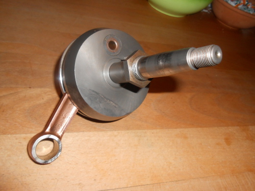

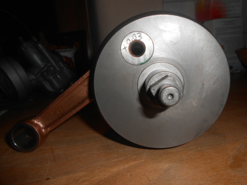

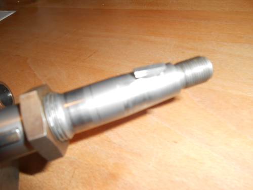

Irgendwann hat man festgestellt, daß die Kurbelwelle eiert. Nun wartet Nr.2 auf ihre Kurbelwelle, die noch beim Fachmann ist, der sie richten will.
Re: Md 125 gekauft
Beitrag von Diana » Fr 30. Okt 2015, 21:51
Die KW ist da! 8-) :D
Und da ist sie wieder, die Scheibenfeder, oder?
KW + Vergaser 004.jpg (69.36 KiB) 15285 mal betrachtet
KW + Vergaser 003.jpg (70.35 KiB) 15285 mal betrachtet
