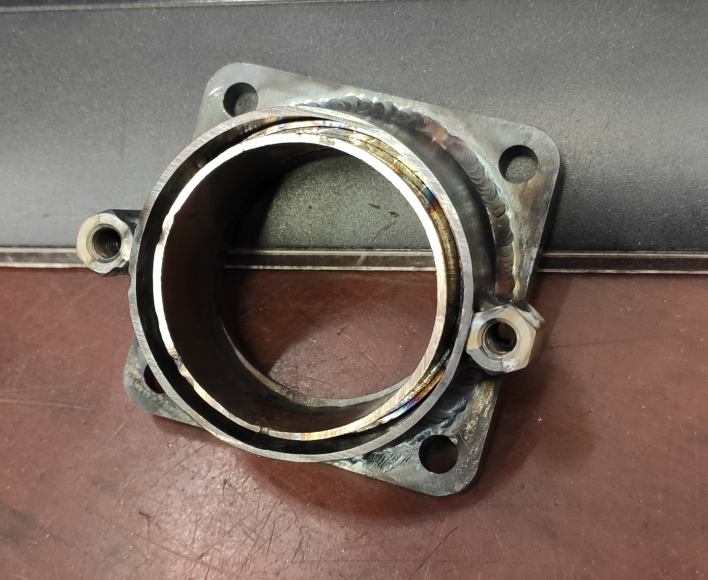

Hallo Maicofreunde,
Hat hier jemand bzw. wie sind eure Erfahrungen mit der Auspuffanlage von Motorrad-Meister Milz?
Hatte mir die Komplettanlage bestellt.
Beim Auspacken sind mir bei einem Endtopf direkt Chromabplatzungen hinten wo er zusammengesteckt wird aufgefallen.
Dann natürlich alles umso akribischer begutachtet.
Fazit: der Krümmer war salopp gesagt unter aller Sau gefertigt und an der Gabelung zur Krönung nicht dicht verschweißt.
Immerhin wurde mir auf meine Mail direkt geantwortet und der Rückversand samt Umtausch war für mich völlig kostenlos.
Das fand ich gut.
Der Topf kam umgehend neu, Krümmer war länger nicht lieferbar. Für mich ja aber kein Problem da die Maico noch immer nicht läuft.
Dann als der Krümmer kam wollte ich den Flansch drauf stecken, da ich noch eine zweite Mutter für die Befestigung anschweißen wollte.
Nix dabei gedacht und dann hab ich plötzlich doof geschaut.
Krümmer zu groß.
Hat jemand ähnliche Erfahrungen?
Bin mit dem Preis-Leistung-Verhältnis im Nachhinein nicht ganz zufrieden. Aber Milz ist schließlich auch der einzige Anbieter. Besser als nichts.
Ich hab mir dann kurzerhand einen neuen flansch gebaut. Meine WIG Schweißkünste sind noch ausbaufähig.
[attachment=0]IMG_20200627_014212.jpg[/attachment
Gruß Tobi

Re: Neuaufbau MD 250 LK
Hallo Tobi,
also das Problem mit dem Krümmer hatte ich auch....die sind zu dick. Liegt aber vllt auch da dran das die Chromschicht dicker ist als bei Maico.
Ansonsten finde ich den Auspuff gar nicht schlecht.
Gruß Jakob
Gruß Jakob

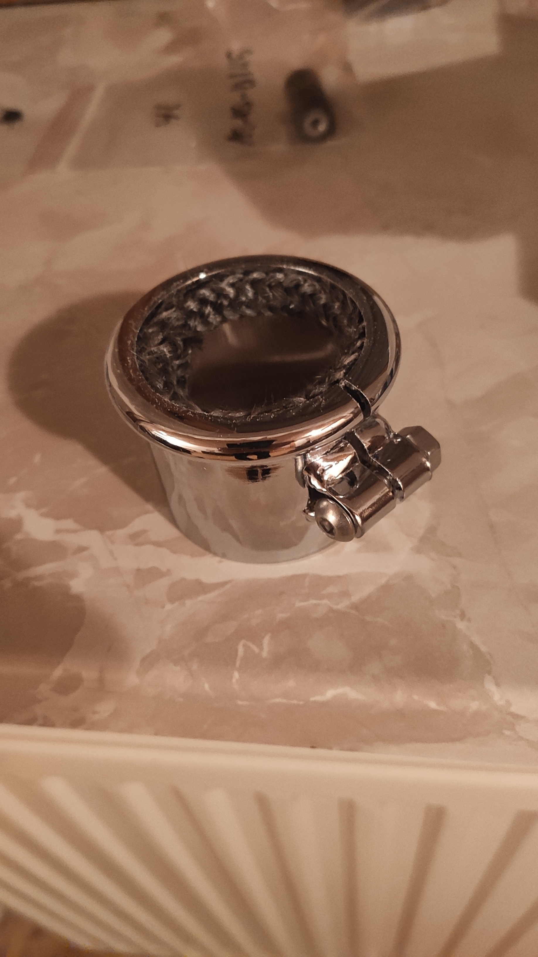

Und wie hast du die Klemmschellen vorne am Endtopf montiert?
Seite mit der Wulst und dem Runddocht Richtung Krümmer?
Gruß Tobi
Also wie gedacht kein Einzelfall.
Rein aus Interesse. Wie hattest du das gelöst?
Schlimm das Sowas ausgeliefert wird.
Meine Milz Töpfe,die Spitzen habe ich schon ein Paar Jahre drauf.
Da war alles O.K. mit den Teilen,Krümmer ist bei mir der Originale.
Vorne in die Auspuffflansch Sicke habe ich zwei Umdrehung Kevlar Stoffbuchsen Kordel rein gelegt.
https://www.ditecgmbh.de/produkte/packu ... -1740.html
Gibts von Chesterton als gewebte Stoffbuchsenpackung am Stück,die habe ich gerade endflochten und die einzelnen Fäden nutze ich für so Dinge.
Zwischen Krümmer und Topf kommt doch gar keine Schelle.
Bischen Kesselkitt dazwischen und gut ist.
Hallo Andi,
Ich habe mir ganz einfachen Glasfaserdocht in 2mm besorgt. Hoffe bzw. denke das dichtet auch gut ab.
Eigentlich kommt zwischen Krümmer und Topf keine Schelle rein.
Milz liefert aber zwei Wulstschellen samt Glasfaserschnur mit.
Da der Endtopf vorne aber nicht geschlitzt ist, kann die Schelle Krümmer und Topf nicht zusammenklemmen.
Deshalb denke ich, dass die Wulst samt Schnur direkt über den Stoß kommt rein zum abdichten.
Gruß Tobi
Gruß Tobi
- Maico Drehschieber
- Beiträge: 3038
genau so !einzylindertobi hat geschrieben: ↑Mo 29. Jun 2020, 22:17Da der Endtopf vorne aber nicht geschlitzt ist, kann die Schelle Krümmer und Topf nicht zusammenklemmen.
Die Maicoletta und die Blizzard hatten solche Wulstschellen serienmäßig, abgedichtet wurde damals mit Asbestschnur. Gruß Günter
